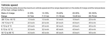

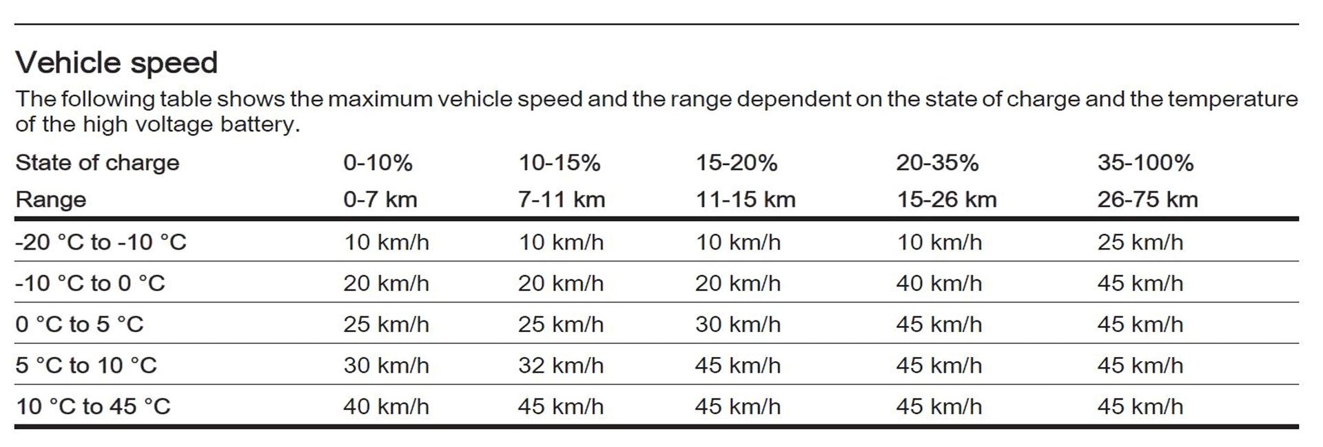

Hi
Danke dir kopaszkrapek
Die Info so übersichtlich als Tabelle ist richtig interessant.
