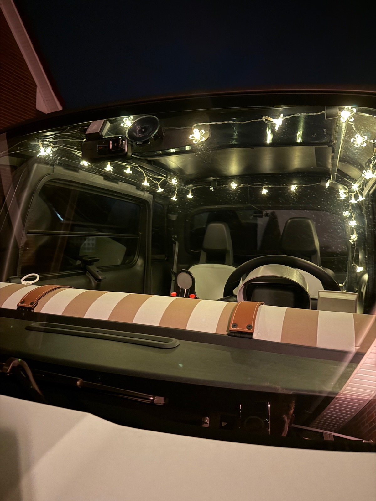

Aktuell fährt sie alle ihre Freundinnen durch die Gegend...Anbei noch das Lichterketten-Finale

Gesteuert wird das jetzt auch nicht mehr dumm... Ich habe eine Homematic IP Schalt-Steckdose in der Ecoflow, die von einem Wandthermostat auf dem Armaturenbrett (siehe Bilder) gesteuert wird. So kann man bspw. 18 Grad einstellen und die Steckdose wird so "getaktet", dass man bei 18 Grad +-0,2 Grad landet.Heute soll noch eine Lichterkette kommen, die meine Tochter gerne oben an der Verstrebung als Innenraumlicht nutzen möchte. Daher drucke ich gerade wieder Haken zur Befestigung

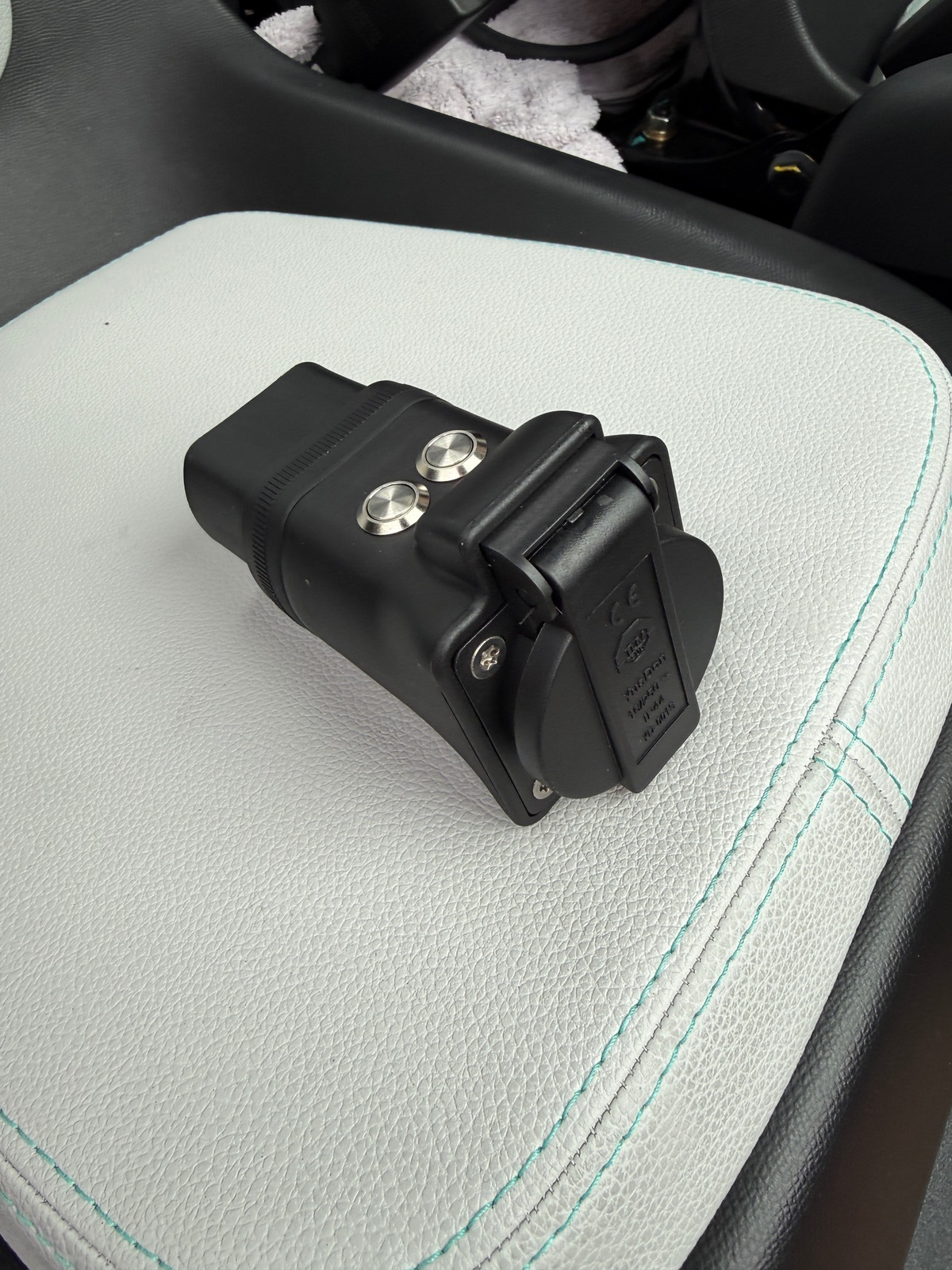

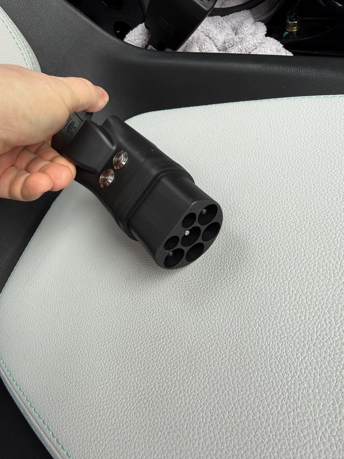

Ok, danke... das sieht mir in der Tat sehr aufwendig aus. Schade, hätte gerne nur einen Anschluß am Auto und nicht immer 2 Stecker durch die Tür zu führen.
Aber vielen Dank für das Bildmaterial.

Ich würde gerne meine Ecoflow Powerstation parallel mit dem Ladestecker des Topolinos laden. Grundsätzlich elektrotechnisch kein Problem, ich müsste aber wissen, wie man an die Kontaktstellen Innen des Ladekabels kommt. Oder geht das durch die Kabelbox direkt in den Unterboden zum OBC?
