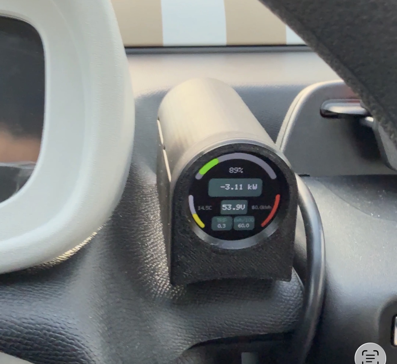

Wie du siehst, war der Verbrauch auf den ersten 100 Metern… das aktualisiert sich erst nach und nach. Gestern hatte ich am Ende 6,8kWh/100km.
Wenn du mit Visual Code und ESP32 umgehen kannst, dann kann ich dir den code geben.
Display ist dieses: https://amzn.eu/d/01qSJVGQ
Gehäuse ist gedruckt. Json kann eigentlich jedes System irgendwie verarbeiten
Viele Grüße
Holger
So, die letzten Tage habe ich mal wieder ein bisschen an meiner Displaylösung gecoded und gebastelt... Ich bin mittlerweile auf ein 3,5 Zoll Touchscreen gewechselt, weil ich einfach mehr Infos sehen möchte und das kleine Runddisplay dafür zu klein war.
Es ist nun aus meiner Sicht ein wirklich gelungenes Displaykonzept daraus entstanden. Es gibt einen Fahrbildschirm, einen Abstellbildschirm mit gefahrenen Kilometern und Verbrauch auf dieser Strecke, sowie einen Ladebildschirm. Alles hab ich ähnlich dem Glasdesign von Apple nachempfunden. Genervt hat meine Tochter vor allem das schlecht ablesbare Originaldisplay, daher habe ich besonders groß die Geschwindigkeit dargestellt.
Nebenbei wird auf dem Display noch via Symbolik die Handbremse, Fahrstufe sowie die WLAN Verbindung dargestellt. Eine Leiste unten gibt Rekuperation sowie abgeforderte Leistung nochmal grafisch wieder.
Zudem hat meine Tochter einen ganz individuellen Startbildschirm bekommen, wie ihr auf den Bildern sehen könnt.
Habt ihr noch weitere Ideen dazu? Ggf. könnte ich nun mal schauen, ob man daraus ein "verbreitbares" Konzept machen kann. Die eigenen WLAN Daten könnte man dann ggf. per Touch-Tastatur auf dem Bildschirm einbinden, damit man die Fahrdaten via Webserver abrufen kann (so mache ich es derzeit via ioBroker).

Grundsätzlich ist es nicht unverschämt, aber man unterschätzt, was da doch an Kosten entsteht. Display, OBD2 Kabel, CANbus-Wandler, Rundes Display, Spannungswandler und der Mikrocontroller. Dazu etwas Kabel, das Gehäuse und ne Menge "Fummelei" mit dem Lötkolben und Visual Studio fürs coden

Das musst du komplett selbst zusammenbauen aus unterschiedlichen Produkten... Auch das Gehäuse kommt aus meinem 3D Drucker. Zudem muss das Display individuell auf dein Netzwerk geflasht werden... Alles nicht so simpel. Wenn der Wunsch danach besteht, dann kann ich sowas aber nochmal für dich nachbauen.

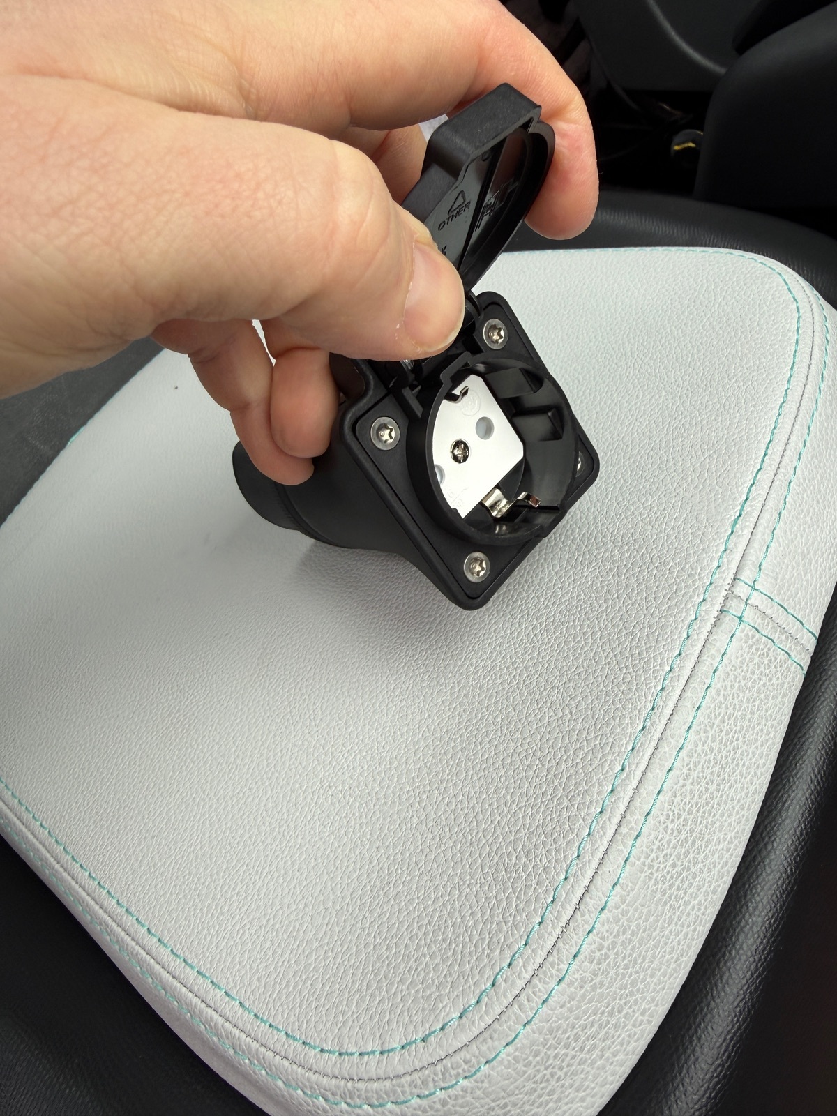

Moin Forum,

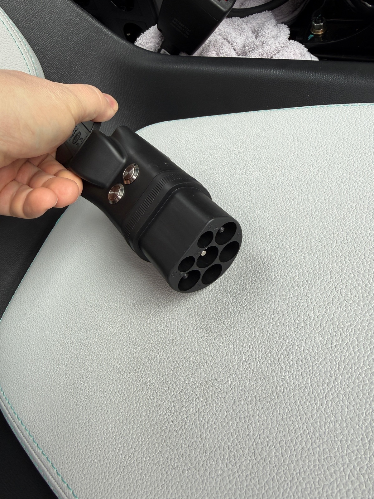

also der Ladeadapter von User clio2K , an der Wallbox meines Arbeitgebers mit festem Kabel probiert (11kw) und es klappt perfekt
Liebe Grüße Markus
Ja, an der Wallbox geht es auch problemlos... Mit dem Lieferanten habe ich aber tatsächlich noch geklärt, dass er an öffentlichen Säulen eben aufgrund der fehlenden Verriegelungslöcher eben nicht funktioniert und die Säulen dann abbrechen. Dafür habe ich nun von Amazon einen kleinen Adapter bestellt, das hervorragend funktioniert: RamTouch Typ 2 auf Schuko Adapter für Ladestation & Wallbox | Typ 2 Stecker auf Schuko-Steckdose für E-Bike, E-Scooter, Motorrad & Elektrorollstuhl: Amazon.de: Auto & Motorrad
Gruß Holger
