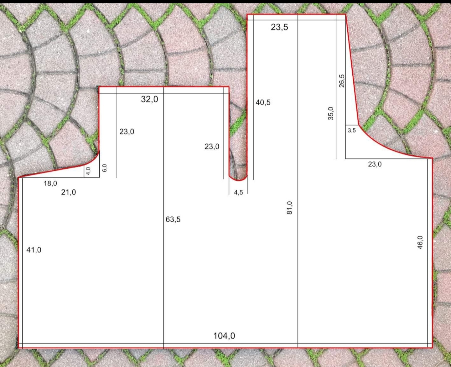

kompletter Teppich statt Fußmatten
  • vorab, ich wusste jetzt beim besten willen nicht in welcher rubrik ich das folgende setzten sollte.
    deshalb jetzt hier. (kann auch bestimmt noch vom admin verschoben werden)
    hier mal aus meinem fundus was ich gern teilen möchte. wurde mal vor jahren in irgedeiner fb-gruppe geteilt.
    vielleicht kann jemand die maße gebrauchen.
    allerdings nur für ältere modelle, da sich der innenraum-plastik 2024/2025 teilweise geändert hat.
    ...ich meine mit einführung der obenligenden schaltung hatte sich auch das plastik teilweise im inneraum verändert.
    benutzt aber bitte kein saugfähiges material,
    denn je feuchter es im inneraum ist, desto beschlagener sind die scheiben. :!:
