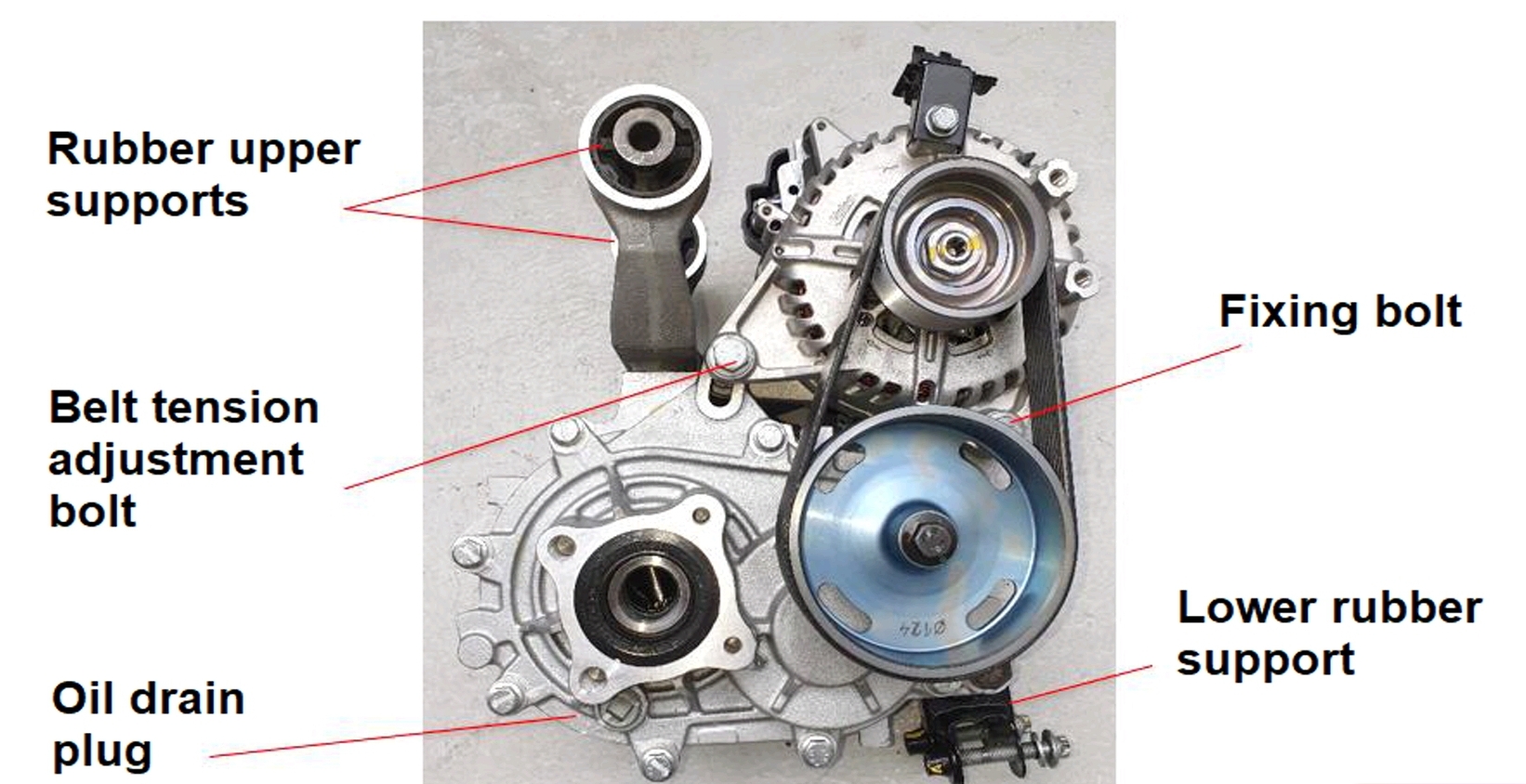

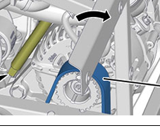

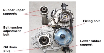

    kann man den riemen nachstellen/spannen? oder ist das ein komplettes teil?
    hab ich leider vergessen zu fragen. vielleicht kann mir hier jemand weiterhelfen.
    ich befürchte jetzt schon, der kleine wird länger stehen ;(
  • Anzugsdrehmoment
  • vielen vielen DANK :thumbup: :thumbup: :thumbup:
    und seh sofort - kein keilriemen sondern zahnriemen oh-oh
    der kann natürlich nicht rutschen, wie fälschlicherweise angenommen
    - dann wird's von der lichtmaschine bzw. hier bei dann vom antriebsmotor kommen.
    ich bin auf den 28sten gespannt. was die werkstatt mir sagt.
  • Weitere Untersuchungen laufen. Es scheint sich um einen Keilriemen zu handeln.
    Poly-V drive belt 8)
