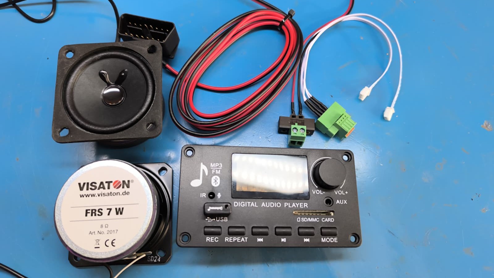

    das morgentliche Gefummel mit Handy und Bluetooth-Box ging mir auf den Keks.
    Ich hab Morgens zur vollen Stunde nur ein paar Minuten Fahrt und höre dann immer Nachrichten und ein paar Minuten den WDR. Also hab ich nach einer einfachen "einschalten/Radio hören/ausschalten" Lösung gesucht.
    Möglichst preiswert, klein und unauffällig.

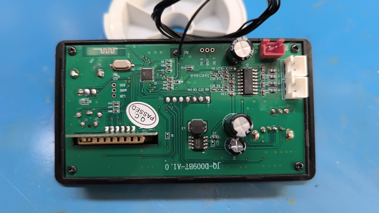

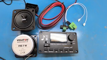

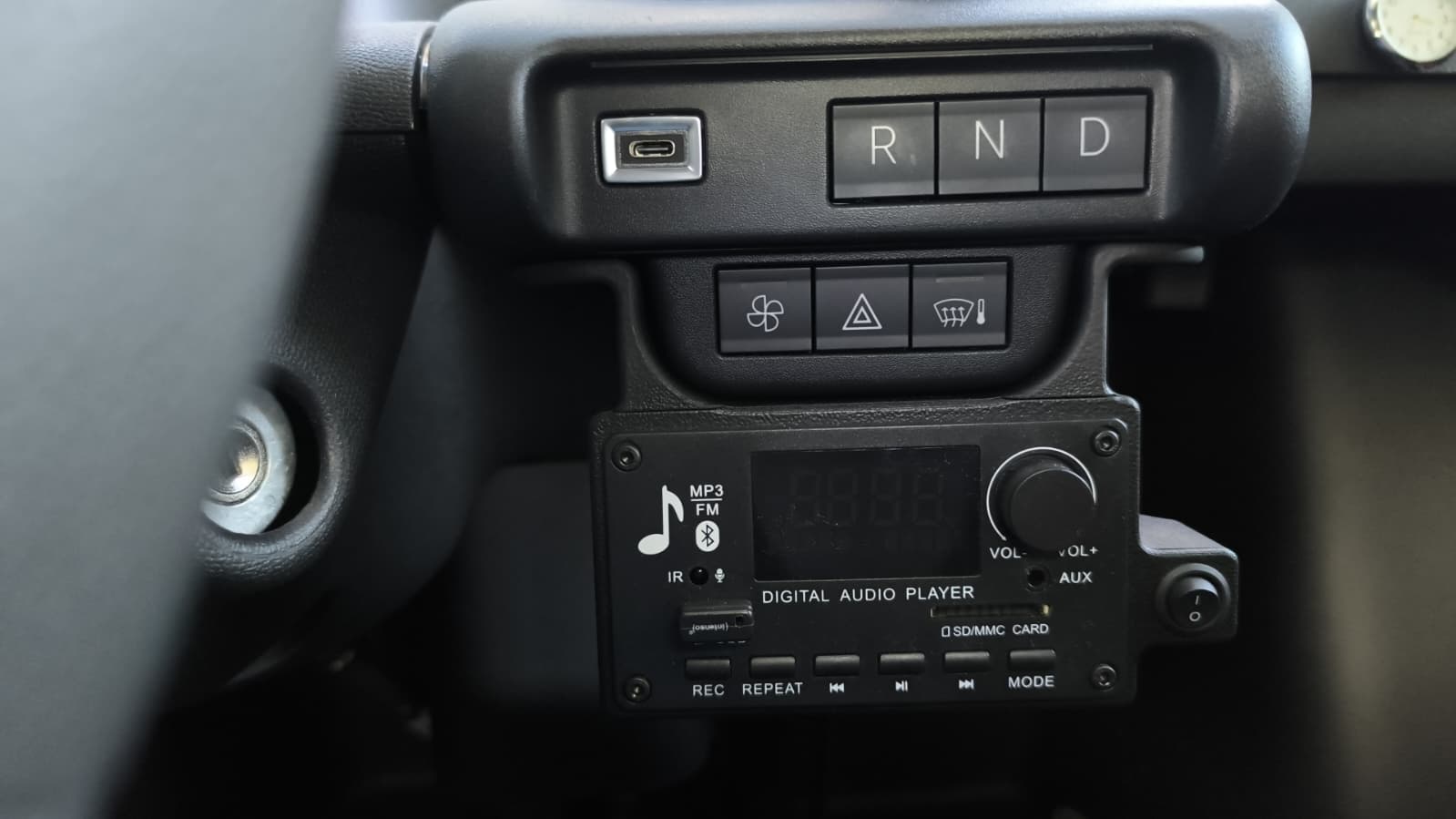

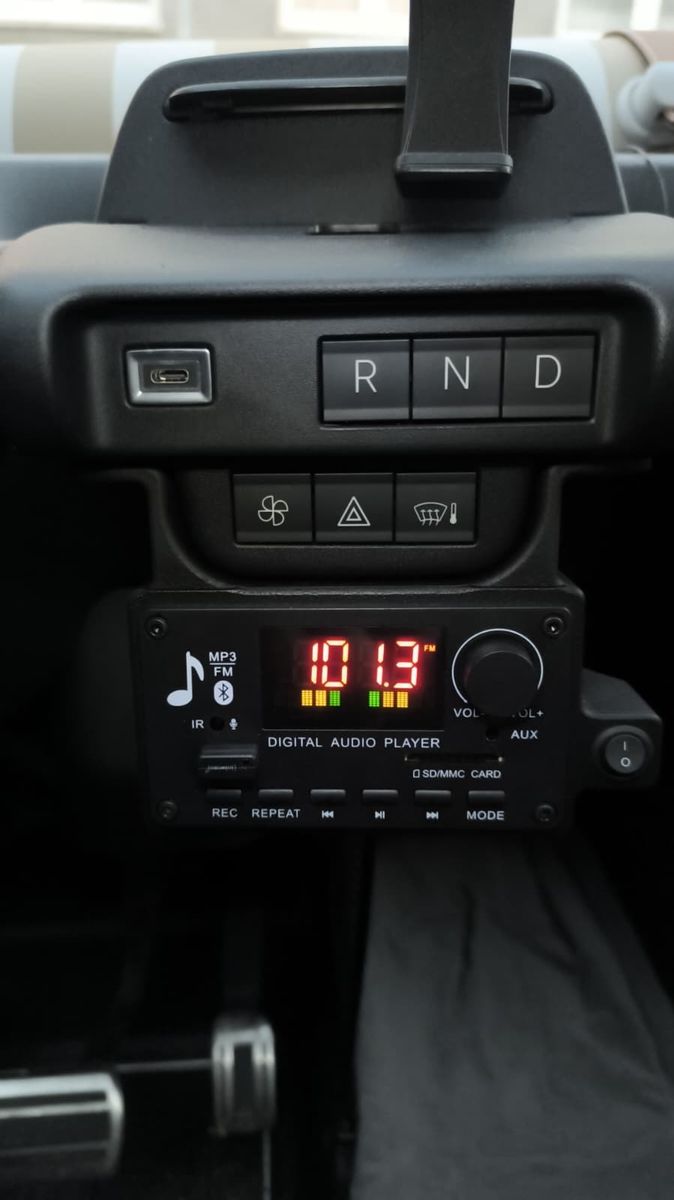

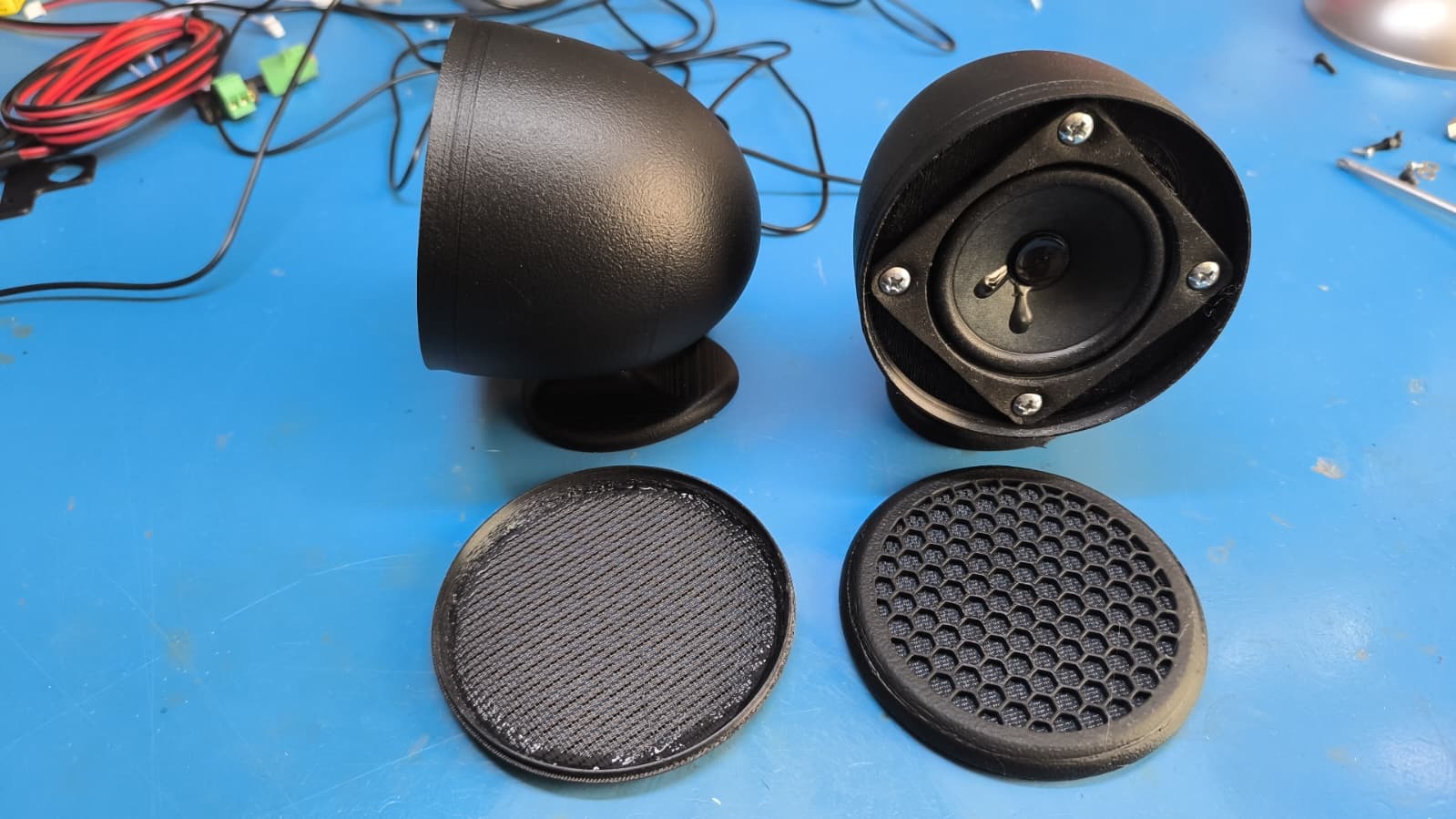

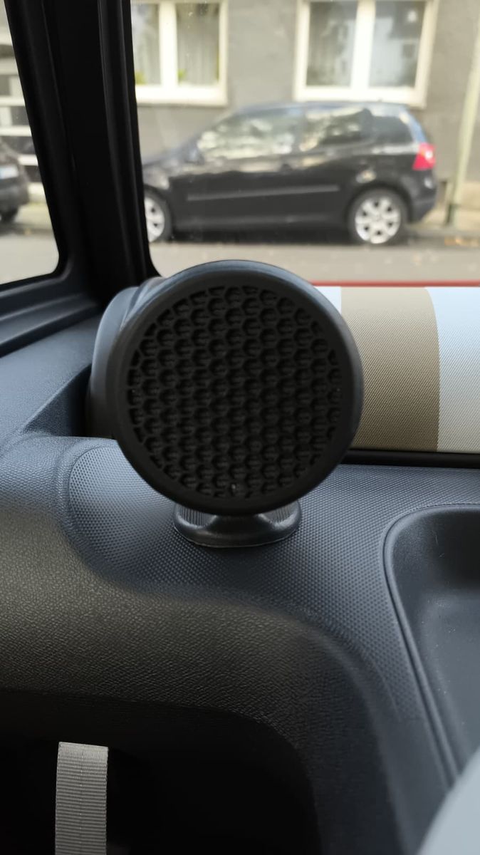

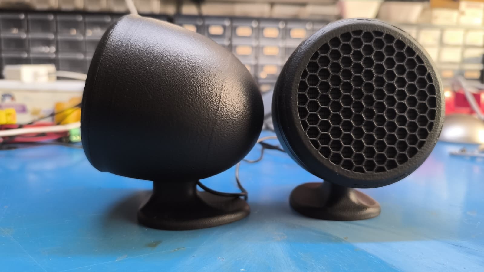

    Hängen geblieben bin ich bei einem Einbaumodul für DIY-Boomboxen. USB/SD-Karte/Aux/BT und FM-Radio als Signalquelle möglich, mit nem 2x40W Verstärker und Equalizer (Amazon, 15 Euro). 2 kleine 7W Visaton Lautsprecher hatte ich noch rumliegen, OBD-Stecker war schnell bestellt.

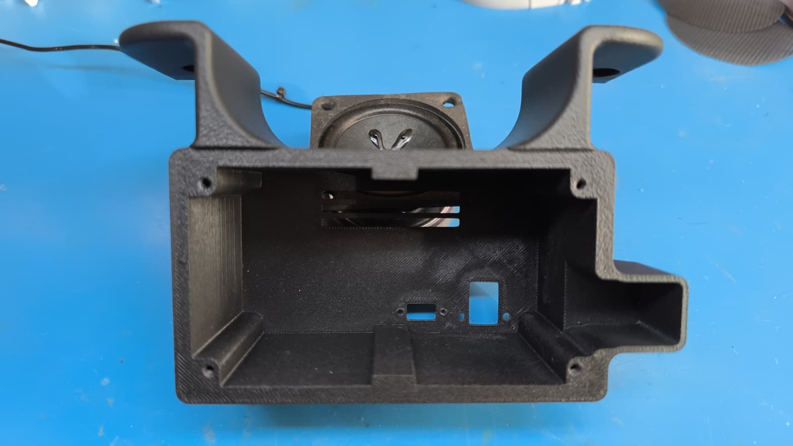

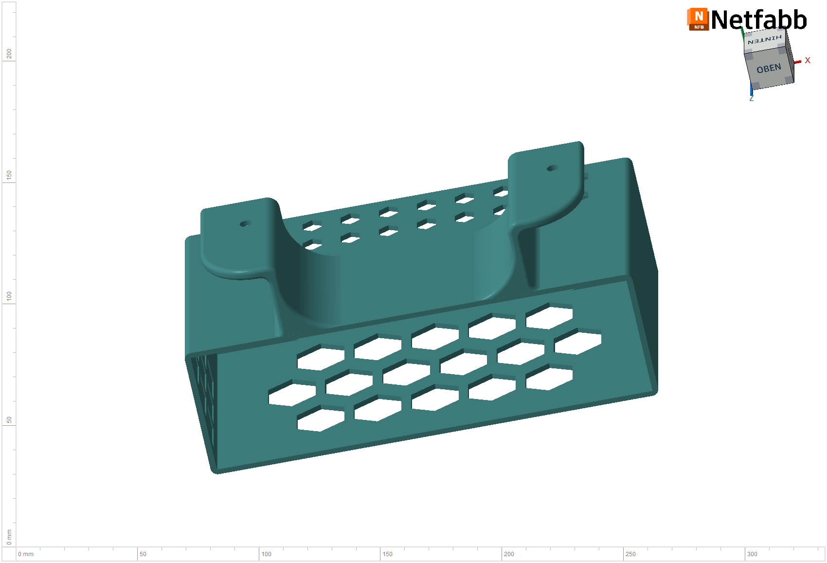

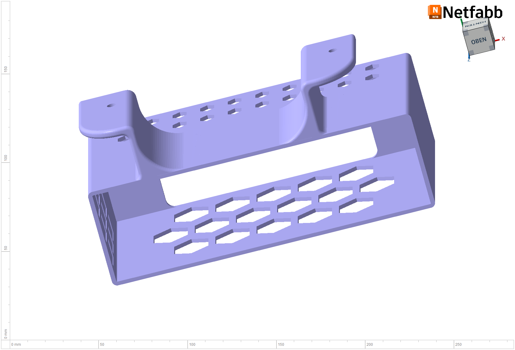

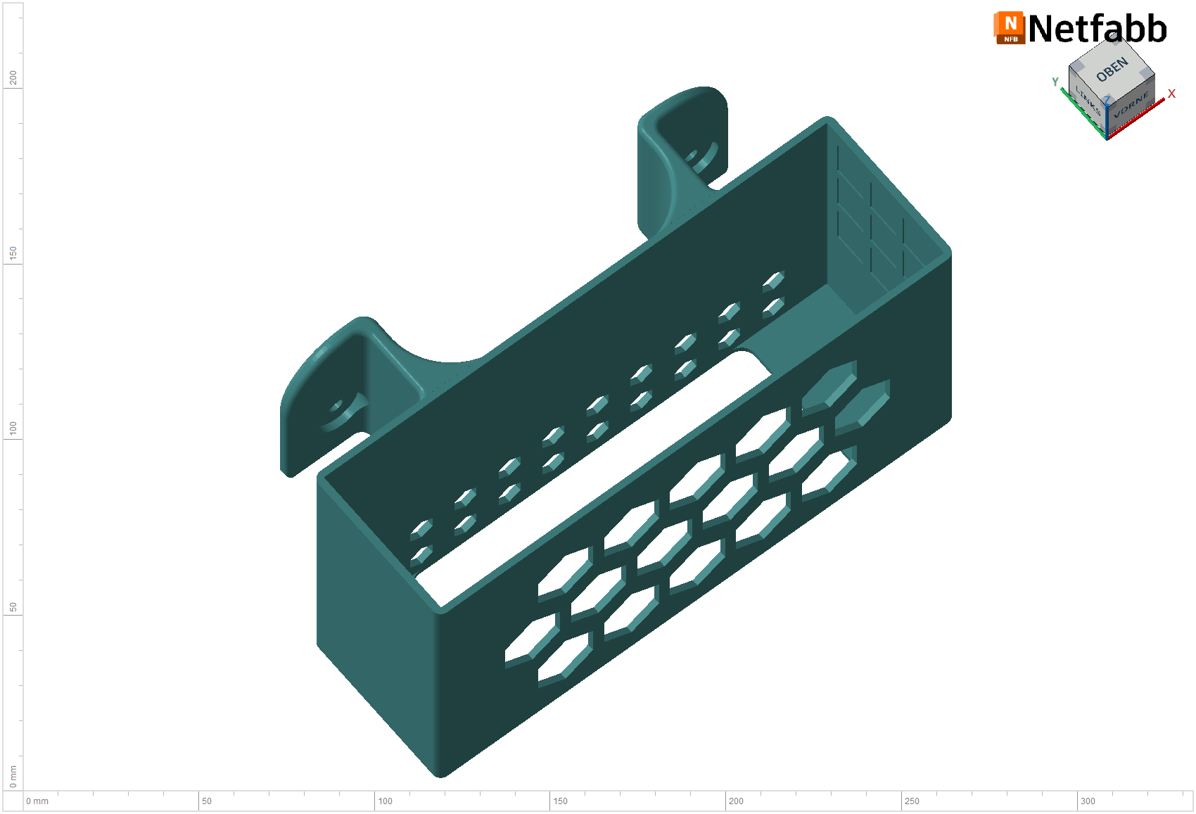

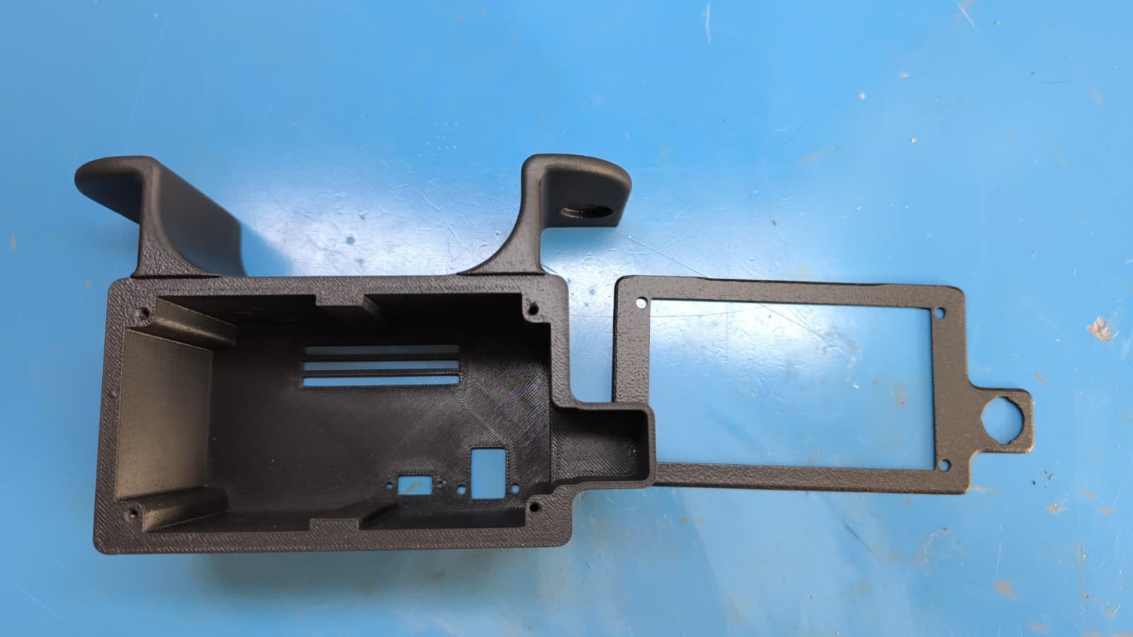

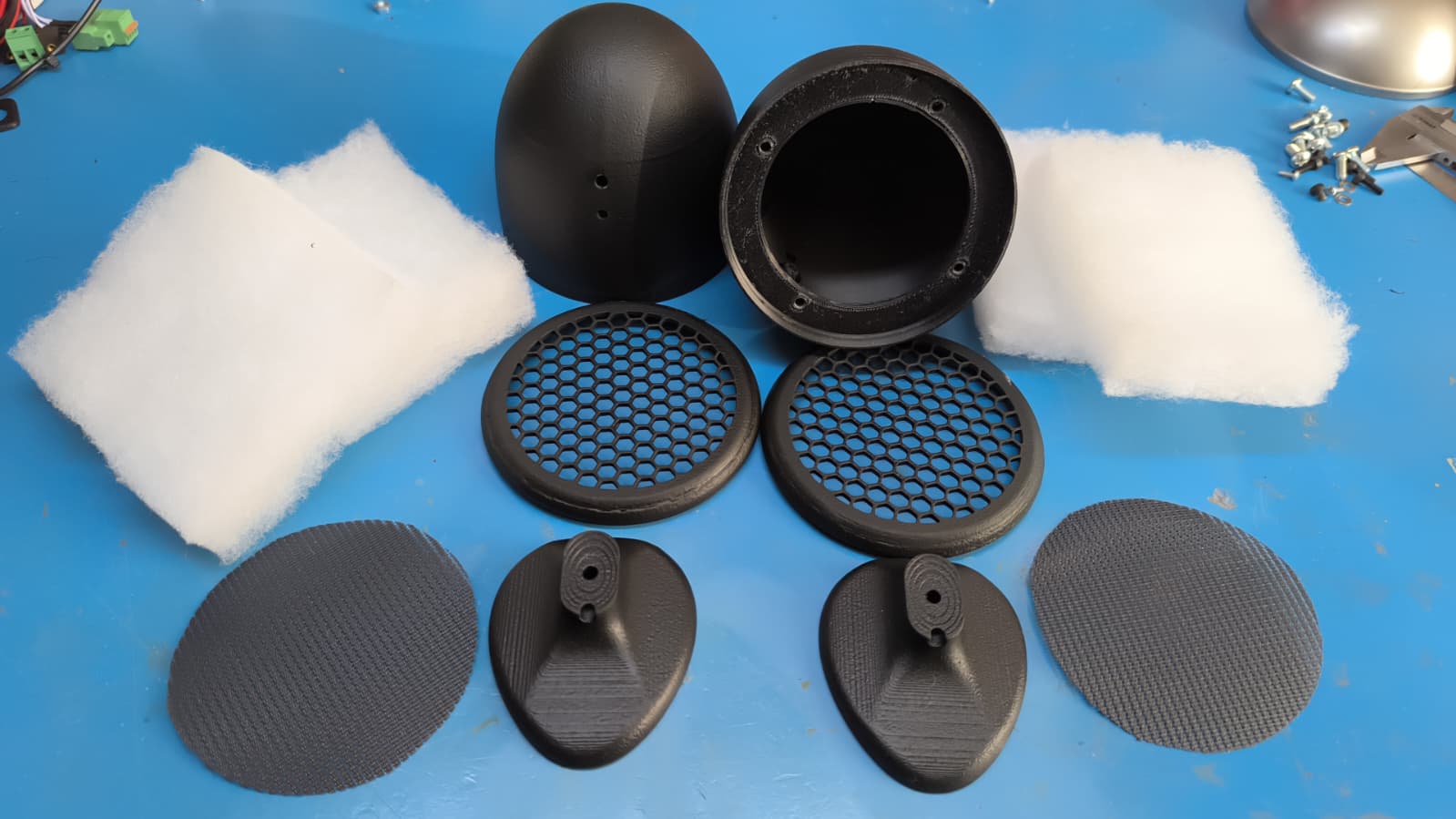

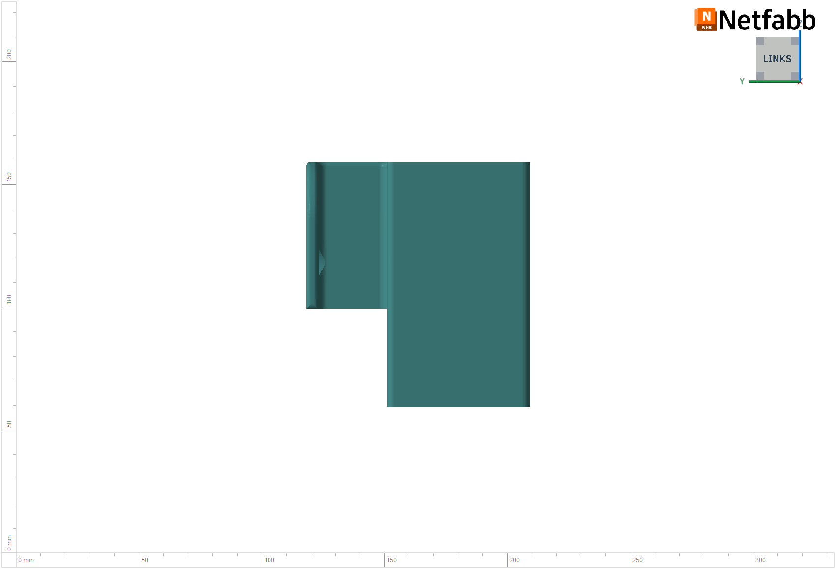

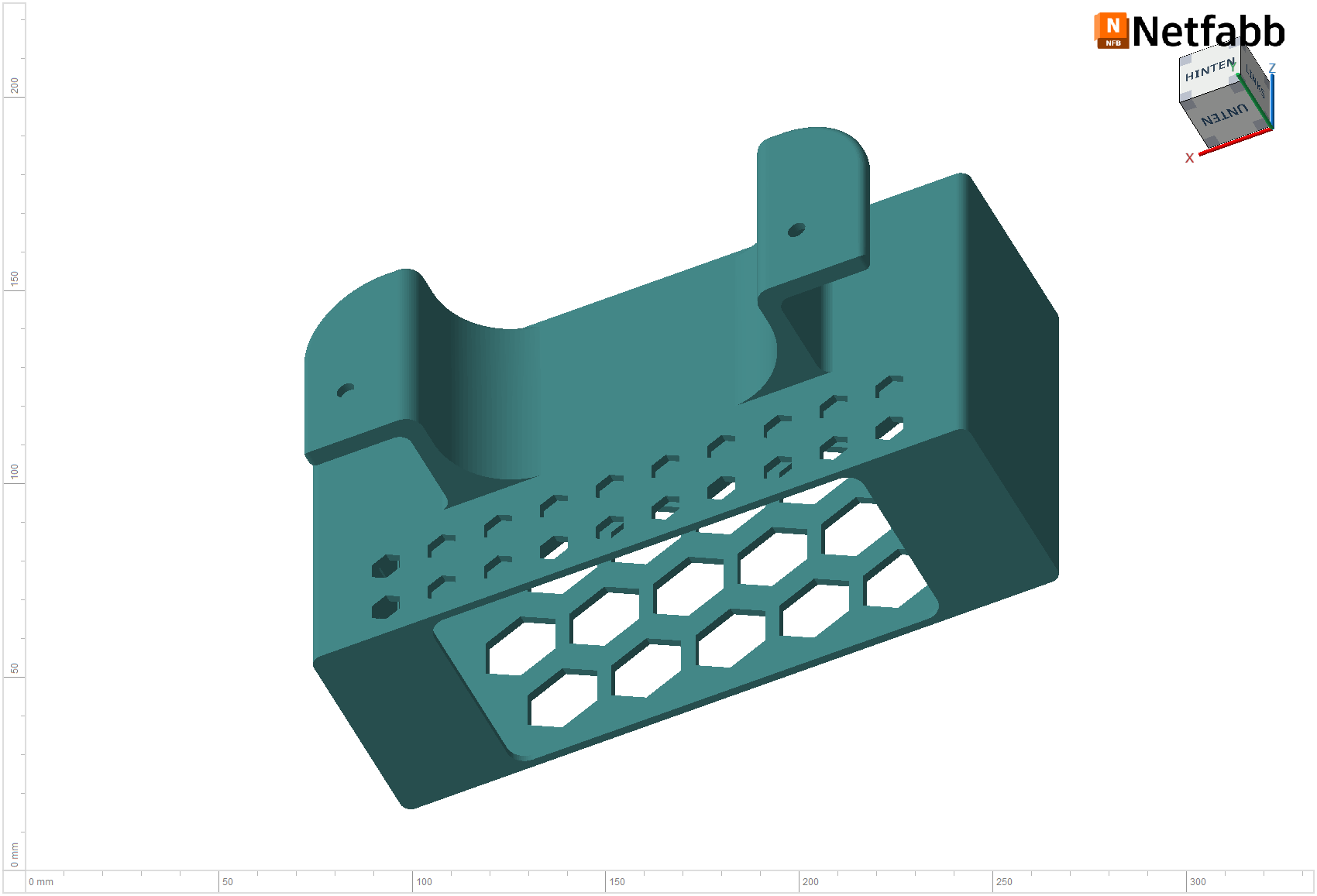

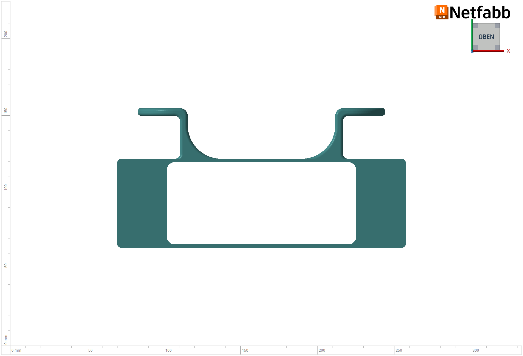

    Danach ein paar Aufbaulautsprecher und ein kleines Gehäuse mit Schalter gezeichnet und gedruckt.
    Kunststoffteile mit schwarzem Stoßstangen-Strukturlack lackiert und alles eingebaut und (fast) unsichtbar Verkabelt.
    Ist kein Konzertsaal, aber für meine morgentlichen Nachrichten und ein wenig Unterhaltung reicht es aus.
    Schalter auf On - fertig
    Druckdateien hänge ich Euch gerne unten an.
