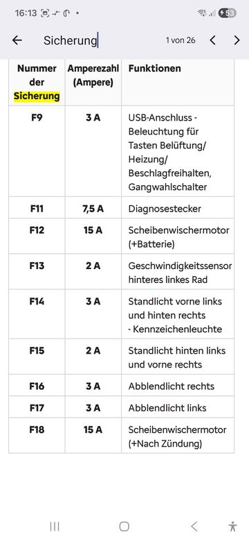

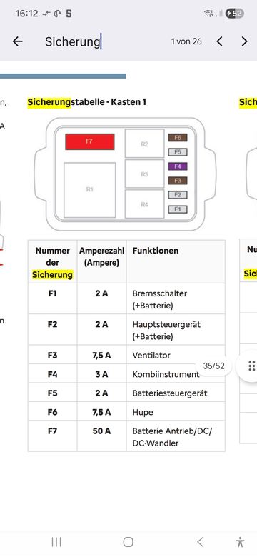

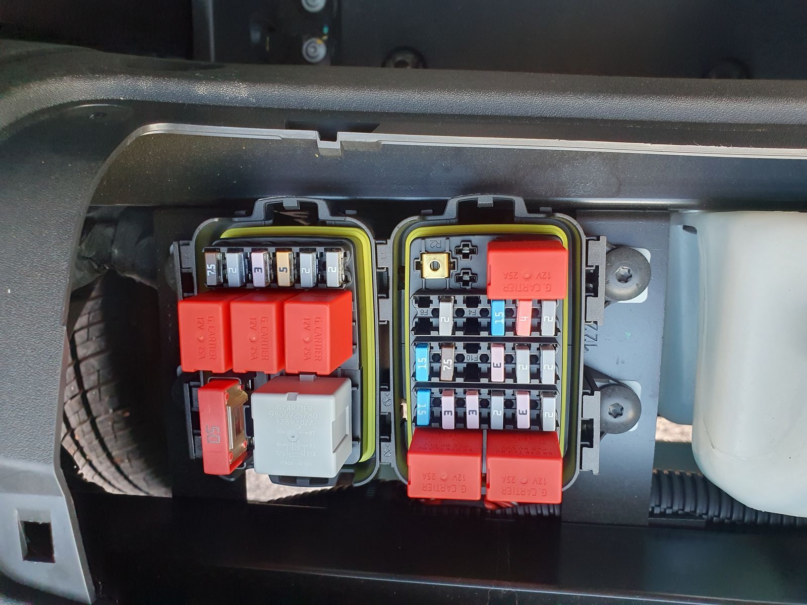

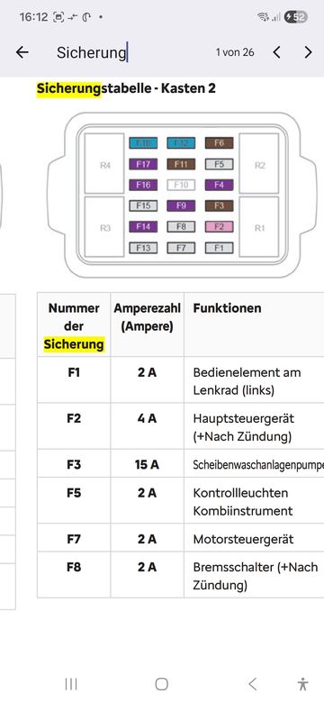

habe heute meinen Topolino Dolcevita beim Händler in Münster abgeholt. Das Mäuschen soll aber nicht im unwirtlichen Niedersachsen bleiben, sondern im Oktober umziehen zu unserem Ferienhaus in Italien. Dort wird es jedoch regelmäßig zwei bis drei Monate ungenutzt in der Garage stehen. Im Handbuch steht, dass man bei mehr als vier Wochen Standzeit
die Connectivity Box abklemmen, die F7-Sicherung im Sicherungskasten entfernen und die Fahrzeug-Batterie abklemmen soll. Um an die Batterie zu kommen, muss der hintere Stoßfänger entfernt werden. Hat das schon einmal jemand von euch gemacht? Wie der Stoßfänger abmontiert wird, ist nämlich leider nicht beschrieben. Habt ihr Tipps?
