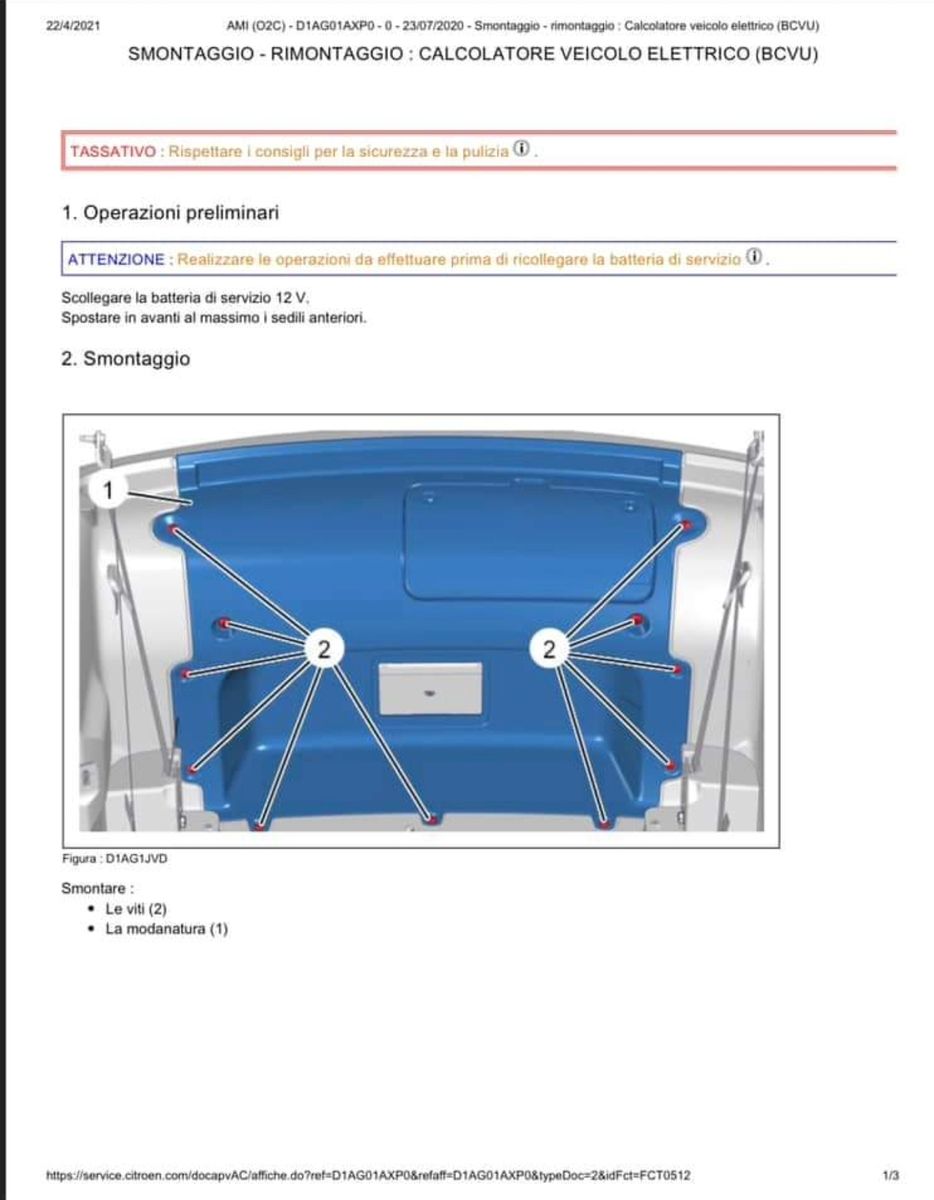

    also wie @TimothyDalton schon richtig geschrieben hatte, "Hinten rechts. Über dem Hinterreifen. Wenn du da von unten nach oben rein lauerst, müßtest du es sehen"
    noch besser wäre es (um dran zu kommen) eben die 6 schrauben von der stoßstange zu lösen.
    sollte dann so aussehen.
    der offizielle weg um dran zu kommen ist aber von innen nach außen.
    hab aus einem italienischen forum diese hersteller zeichnung/anleitung...
    also innen hinter den sitzen das große plastik (blau) mit 11 schrauben lösen.
    dann sieht's so wie unten aus
    weiter geht's mit..

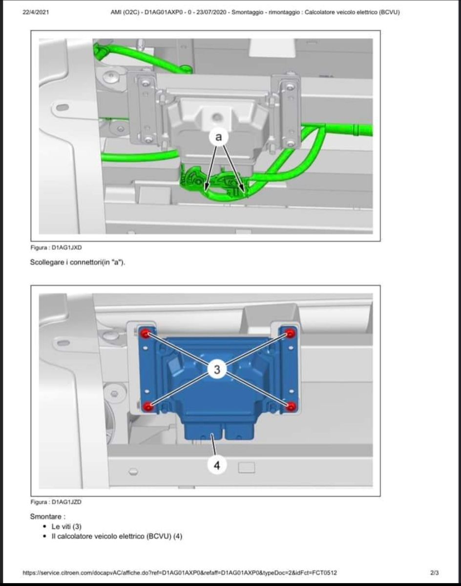

    STROM UNTERBRECHEN  :!: :!: :!:
    dicke sicherung ziehen / pol von der 12v batterie abmachen :!:
    sonst kann es sein dass der ECU hinüber ist.
    weiter geht's mit...
    die weissen "schaniere" vorsichtig entriegeln - nicht abbrechen.
    und anschließend die 4 schrauben lösen.
    aber vorsichtig -nicht das das steuergerät runterfällt.
    ich persönlich, wenn ich mal am ecu müsste, würde von außen dran gehen.
    ist einfach luftiger und nicht so beengt wie im fahrzeug.
    problem dabei ist nur -die schrauben richtig zu finden, da sie sich so hinterm ecu verstecken.

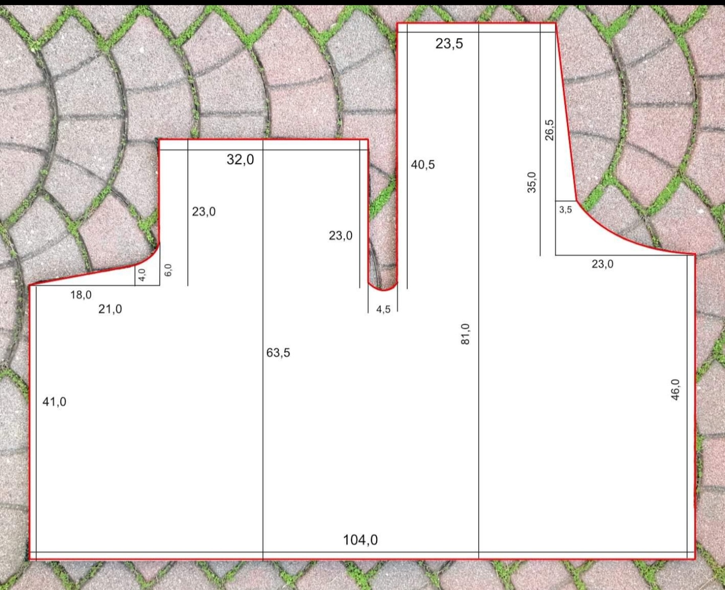

    hier mal aus meinem fundus was ich gern teilen möchte. wurde mal vor jahren in irgedeiner fb-gruppe geteilt.
    vielleicht kann jemand die maße gebrauchen.
    allerdings nur für ältere modelle, da sich der innenraum-plastik 2024/2025 teilweise geändert hat.
    ...ich meine mit einführung der obenligenden schaltung hatte sich auch das plastik teilweise im inneraum verändert.
    benutzt aber bitte kein saugfähiges material,
    denn je feuchter es im inneraum ist, desto beschlagener sind die scheiben. :!:
