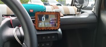

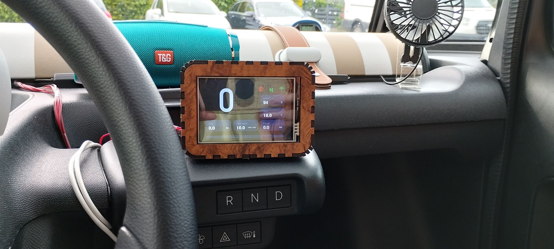

Moin,
ich will euch nur kurz meinen Nachbau von Holgers Display zeigen. Dank seiner Hilfe (Code und Anleitung) war es relativ einfach. Ich habe das Display in ein separates Gehäuse verbaut. Der Mikrocontroler, etc. ist im "Handschuhfach". Das Display kann ich wahlweise an einer magnetischen Smartphone-Halterung befestigen oder vor den Original-Tacho stellen. Das Design ist wie immer Geschmackssache. Ich habe es mit einem Lasercutter erstellt.
Viele Grüße
Sabine
