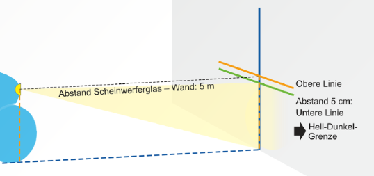

  • aber achtung, nicht zu hoch einstellen!
    dadurch wird der gegenverkehr extrem geblendet und gibt meist lichthupe.
    meine faustregel: (ob moped oder auto)
    5m von der wand stehen
    mitte scheinwerfer höhe am fzg vom boden messen
    diese maße an der wand übertragen
    einen strich 5cm unter diesen punkt machen (klebeband)
    scheinwefer auf diesen strich ausrichten
    beim rocks bin ich bei mir bei 7 cm unter diesen punkt um den gegenverkehr nicht mit den grellen led leuchten zu blenden.
    man muss auch das gewicht der insassen miteinrechnen, dadurch die neigung des fzg, und den anschließenden abstrahlwinkel.
    einfach mal testen und auf den gegenverkehr abwarten,
    wenn der andauernd lichthupe gibt, scheinwerfer nach unten korrigieren.
