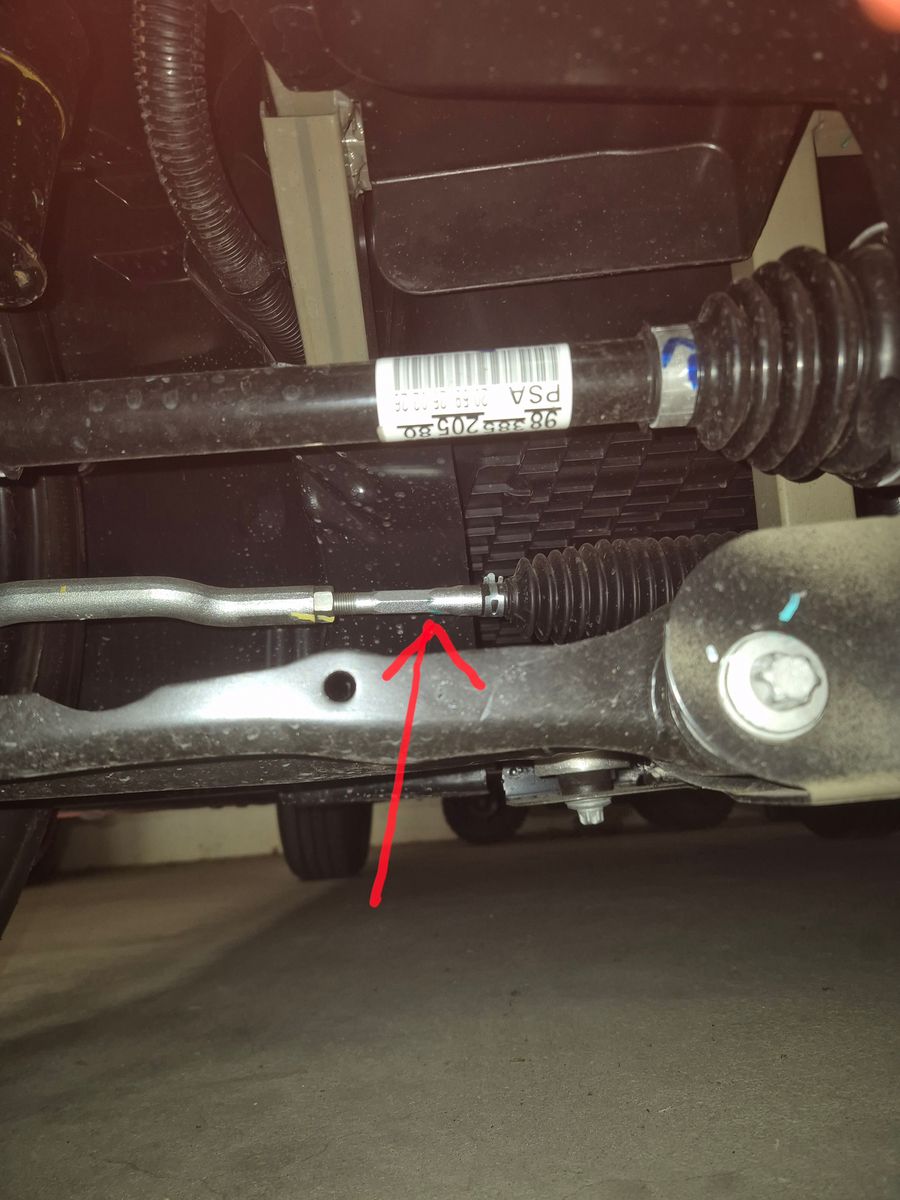

    auch unser Topolino hatte das in den Forum oft beschriebene Problem eines schiefen Lenkrads (11 Uhr Stellung bei Geradeausfahrt, Foto 1).
    Also was tun? Einen Termin beim Händler, und somit etwa einen halben Tag investieren? Nee, das muss doch auch einfacher und schneller gehen. Daher habe ich mich selbst unters Auto begeben und die Spurstangen jeweils eine Umdrehung Richtung Fahrzeugfront gedreht. Die anschließende Probefahrt zeigte weiterhin einen Schiefstand, diesmal aber ziemlich genau in die andere Richtung (1 Uhr, Foto 2)!
    Also nochmal unters Auto gelegt und die Spurstangen eine halbe Umdrehung zurückgedreht. Und siehe da - das Auto fährt immer noch geradeaus und das Lenkrad steht nun gerade.
