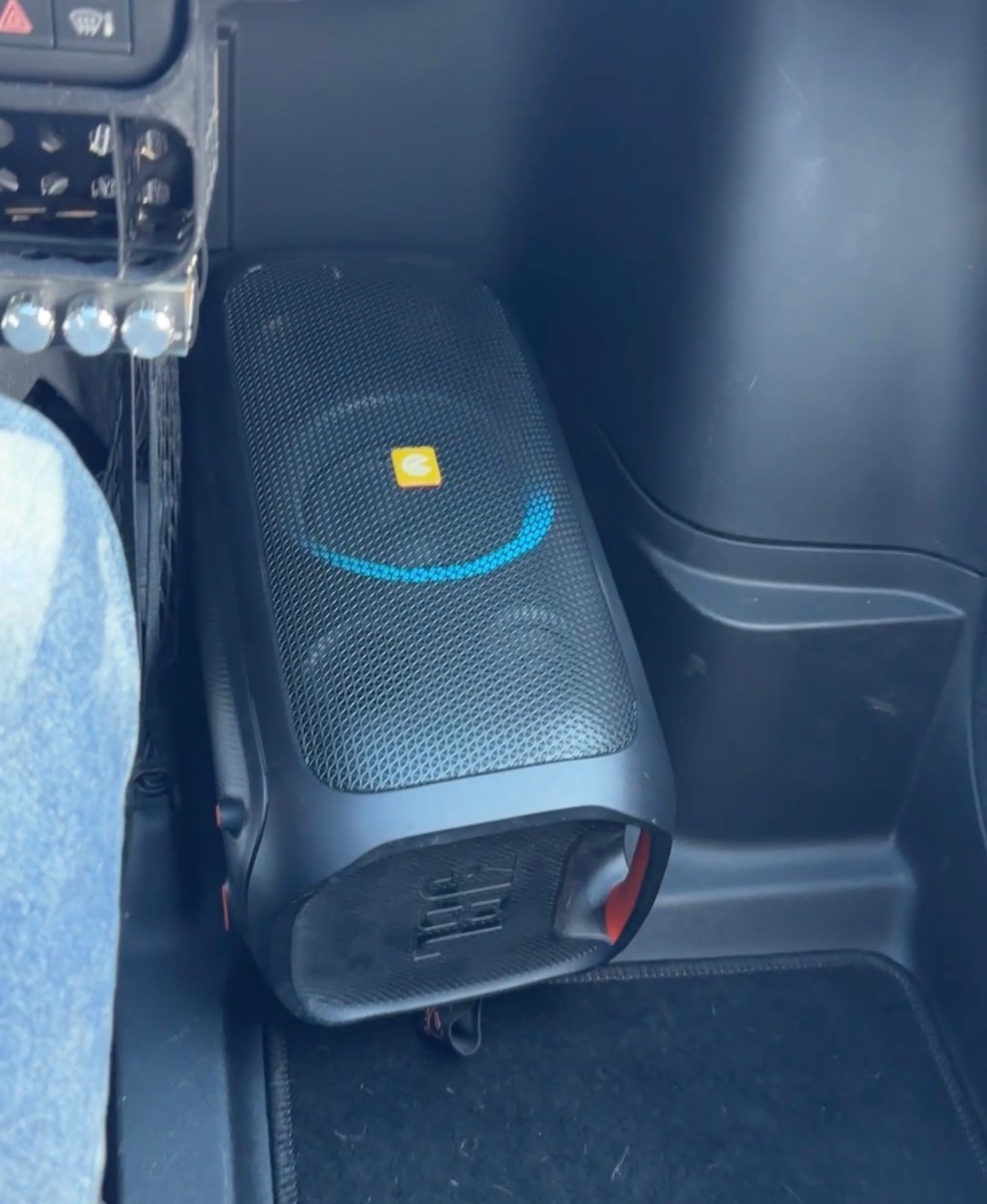

  • Ich habe gerade meine Riesen JBL Box im Ani getestet!!! Mega!

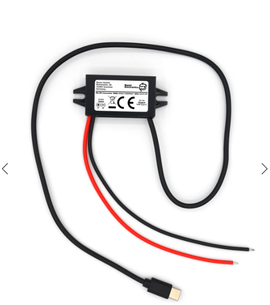

    denk nur dran, wenn du an zündungsplus gehst, einen spannungswandler dazwischen zu montieren. -außer du schließt die box direkt an einer usb-ladebuchse an.
    sowas zb.
    oder direkt mit stecker...
