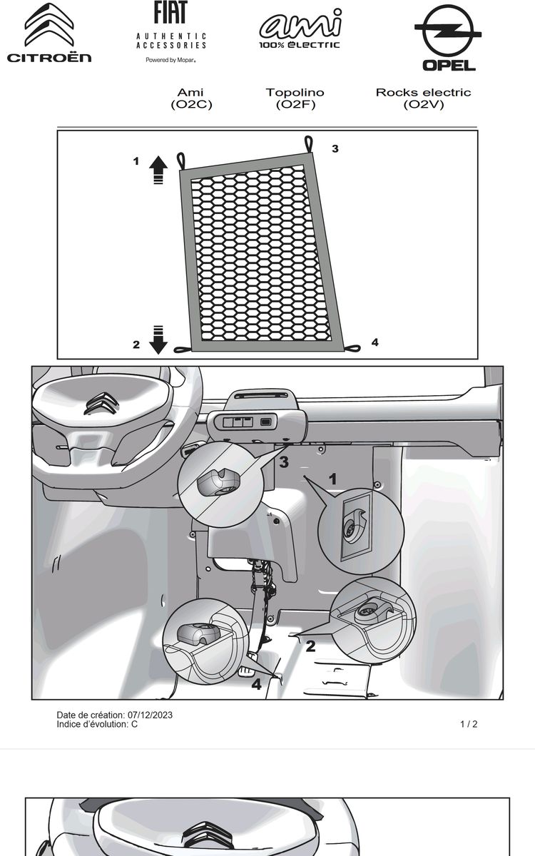

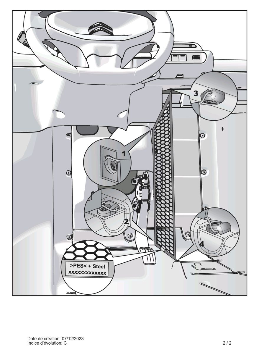

    ich habe mich aus Zeitmangel dazu durchgerungen nun doch das originale Trennnetz zu kaufen und musste bei der Montage folgendes feststellen:
    Es sind 4 Clips dabei. Dazu kommen 3 "Blech- bzw. Kunststoff" Schrauben und eine metrische Schrauben für den Stahl Querträger unter dem Armaturenbrett.
    Leider gibt es in meinem Querträger kein Gewinde und ein entsprechender Einsatz war auch nicht dabei... weder beim Auto noch beim Trennnetz.
    Hatte jemand das gleiche Problem und wie habt Ihr es gelöst...?
    Ich könnte in den Stahl-Querträger ein Loch bohren und ein Gewinde schneiden.... aber ob ich das wirklich will...
