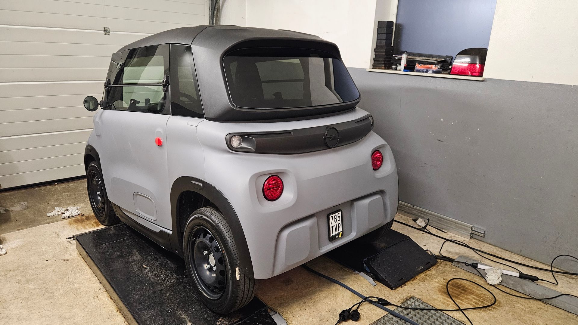

Mein 2026er Opel Rocks, kleine Veränderungen usw...

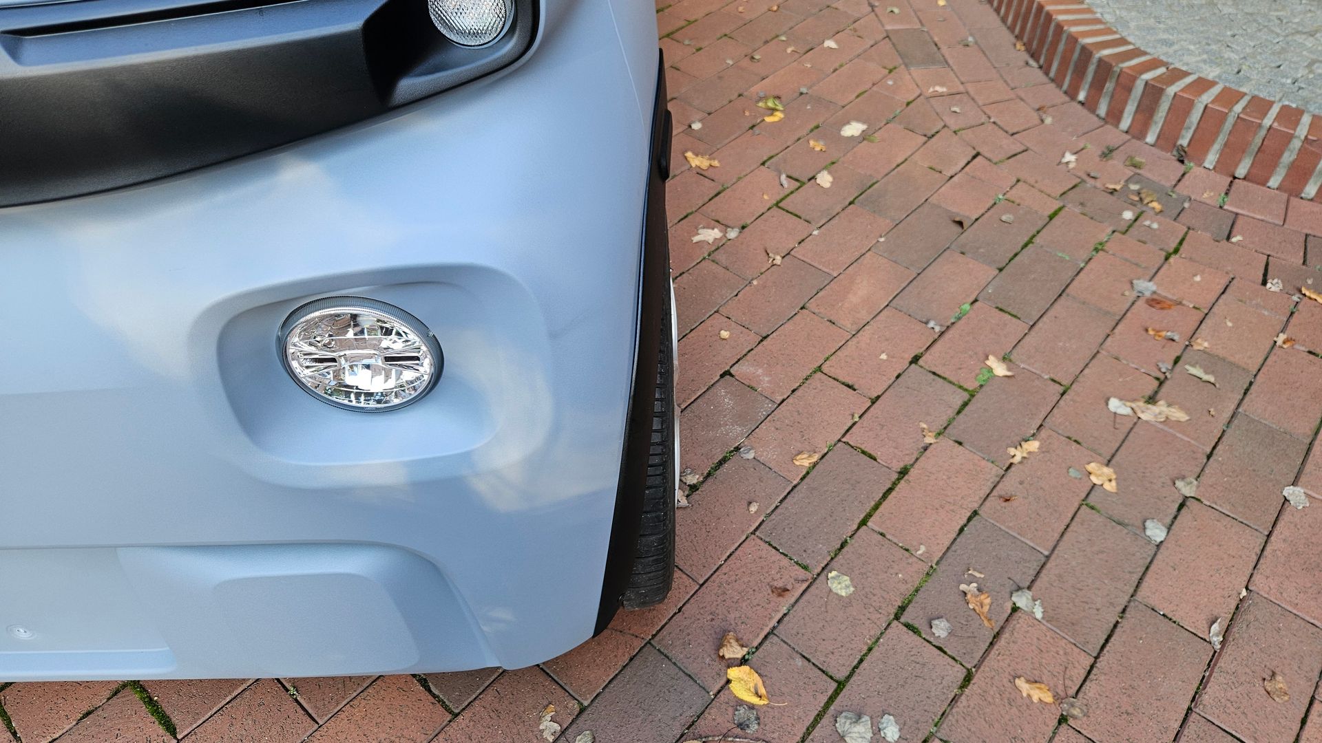

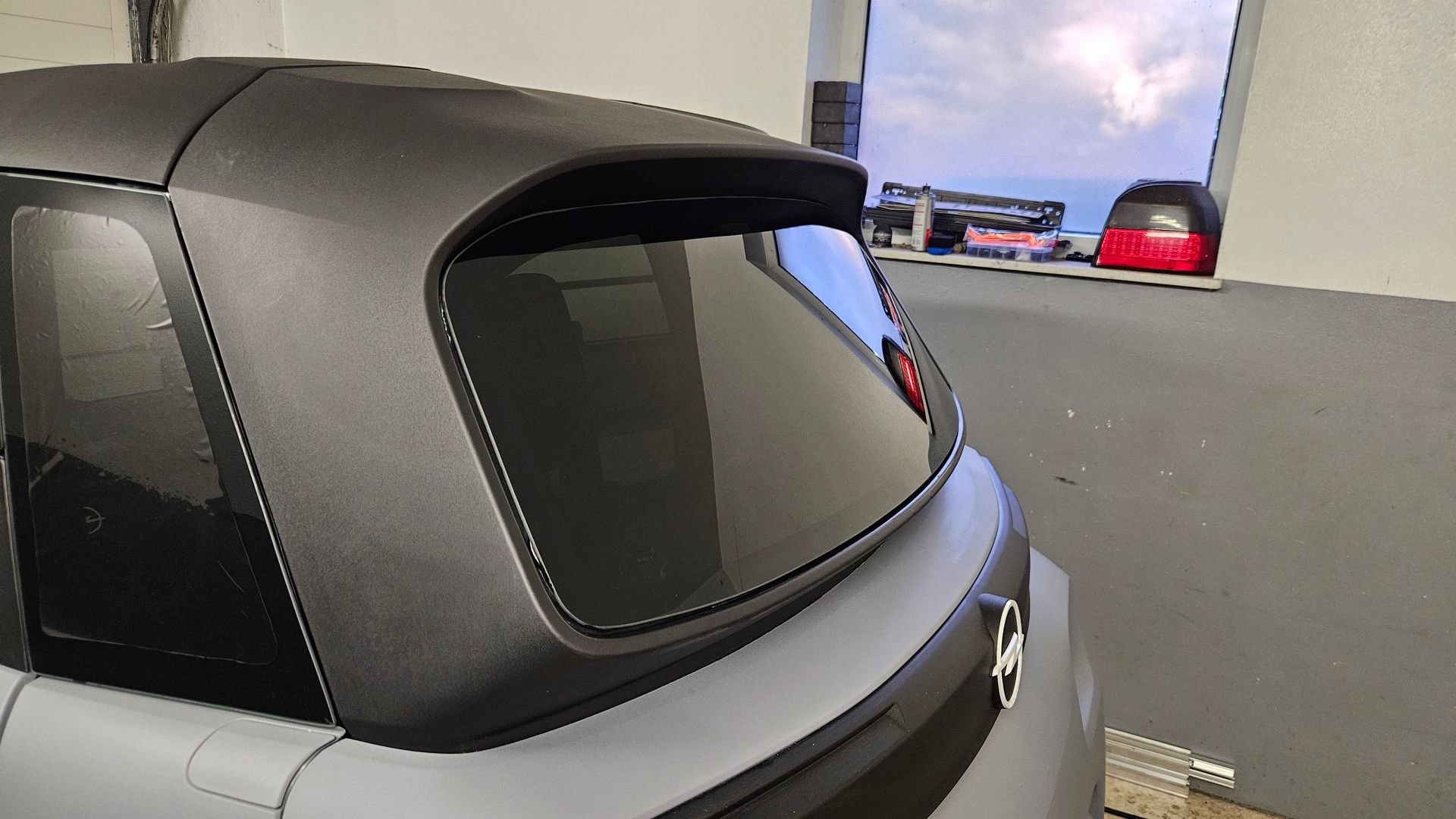

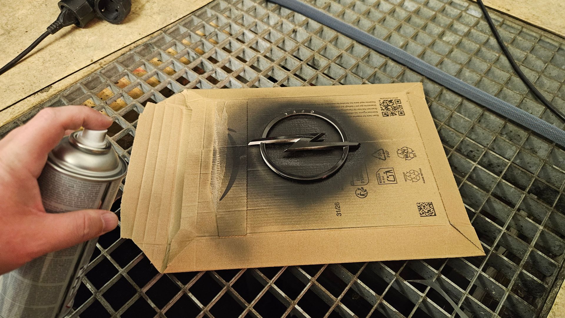

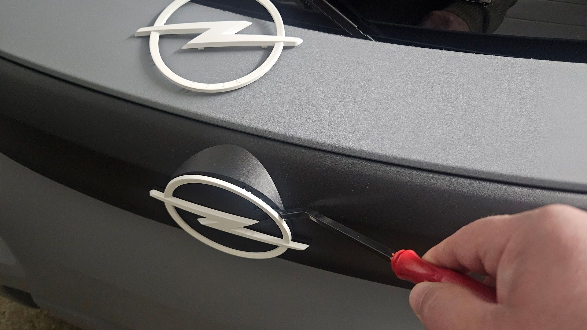

  • wer außer der versicherung ist denn bereit 150 für sowas zu bezahlen???
    einfach mal beim freundlichen händler fragen ob der kaputte unfall-stoßstangen hat. gerade jetzt in der anstehenden winterzeit. die embleme sind meist komplett & ohne macken. ;) aber nur in schwarz glänzend oder chrom.
    man kann sich aber auch, so wie du, seine wunschfarbe selber lackieren. :thumbup:

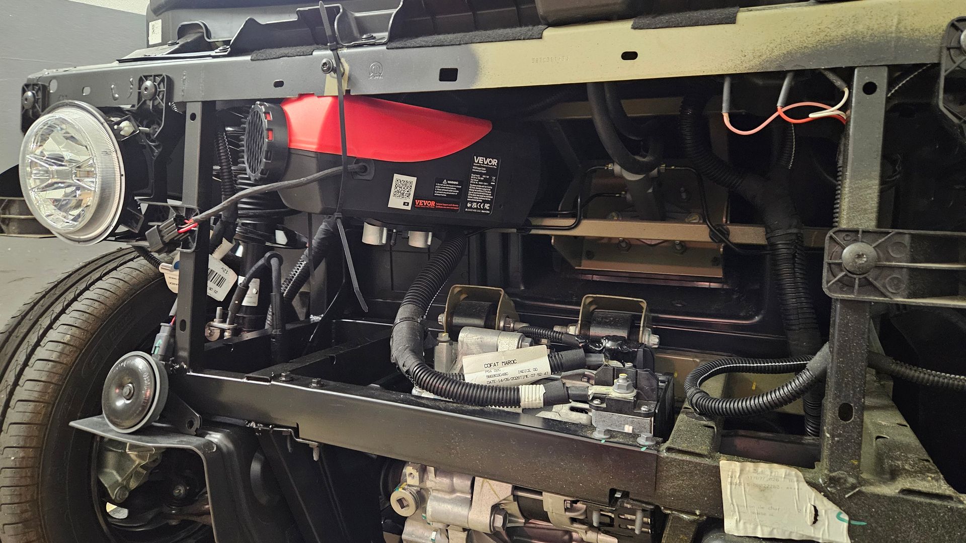

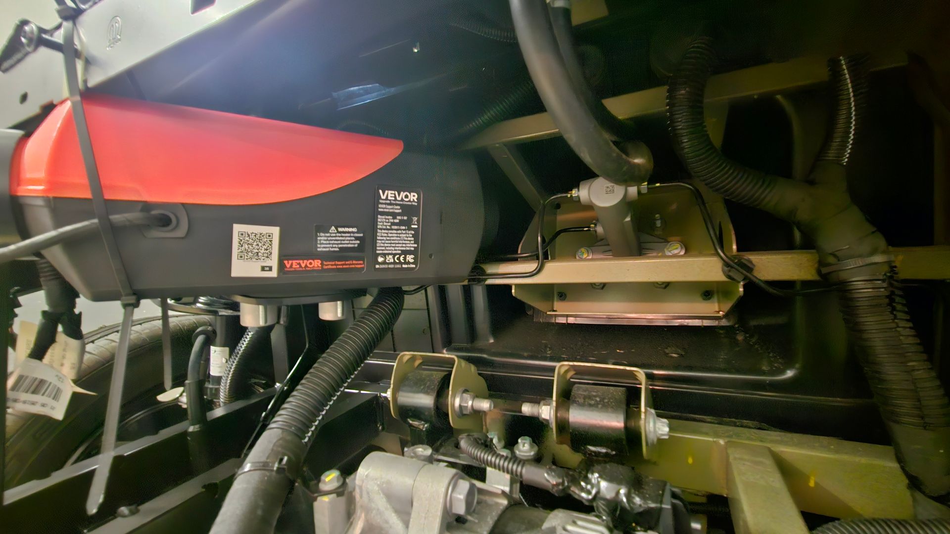

  • Die Heizung mache ich hinten hin, hast mehr Platz, 2 oder 3 Düsen, muss ich mal schauen, was ich bei meinem Nebenjob so rumliegen habe. Bauen Adventure-Fahrzeuge :)
  • hinten wird es passen...

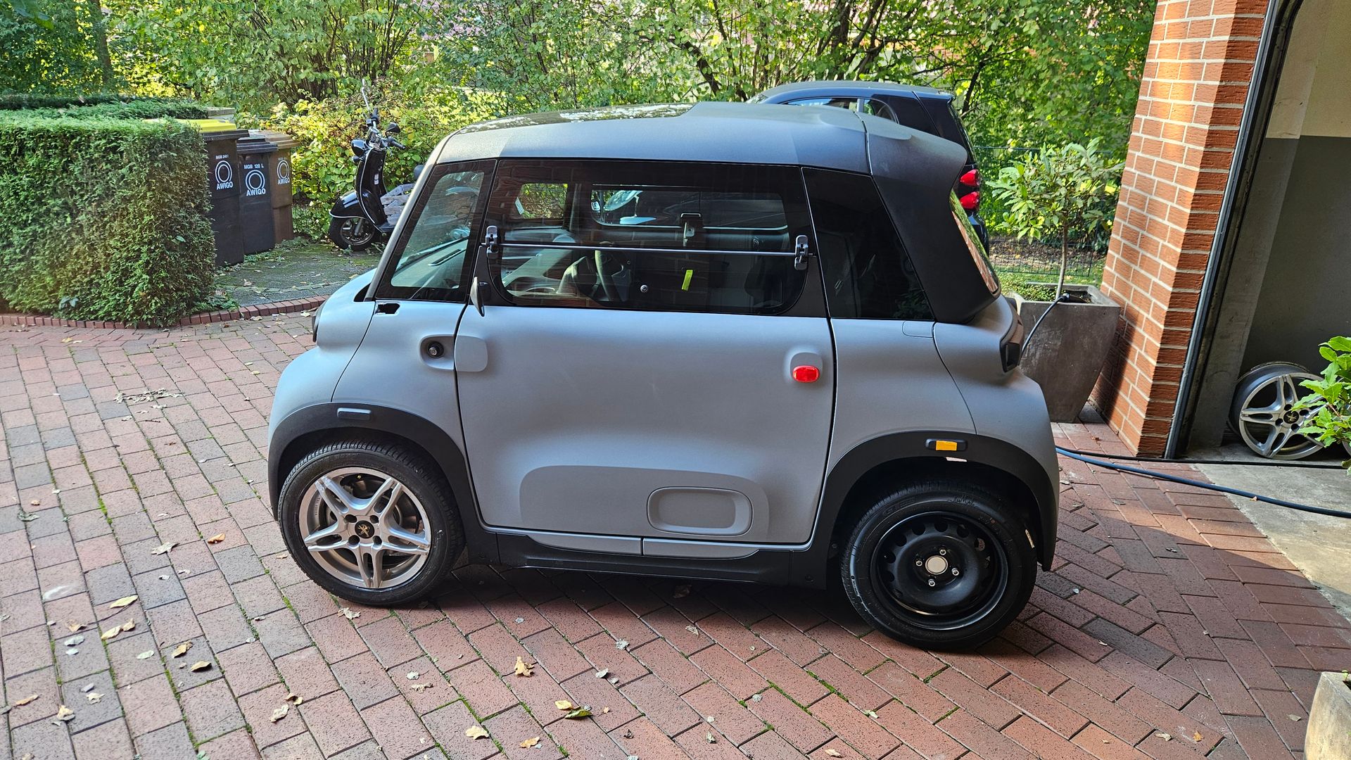

    Optik ist auch OK

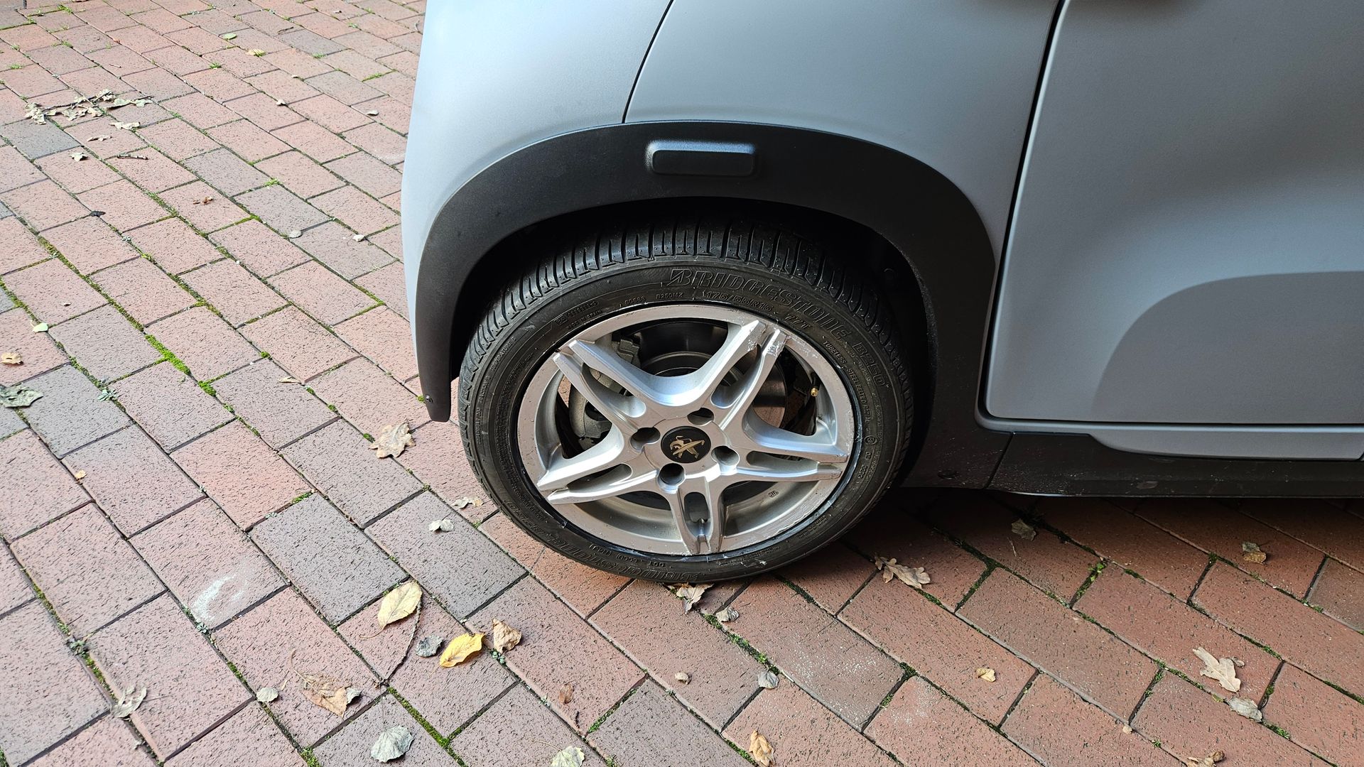

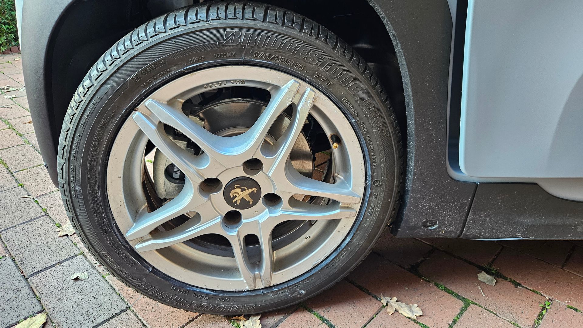

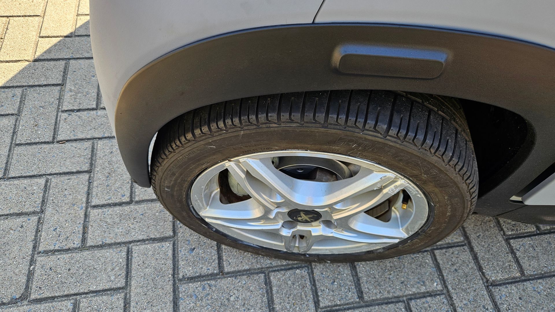

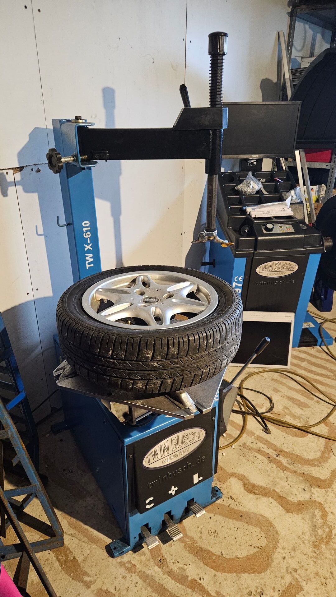

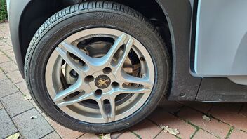

    Muss jetzt noch die passenden Reifen holen.
    Habe noch welche vom Smart hier rumliegen...
    Hinten 175 55 15
    Und 155 60 15
    Serie ist 155 65 14
    Auf 5,5x14 Felgen
    Aktuell ist die Tendenz zu 165 55 15, muss mal ein Reifen in der Größe besorgen um zu testen...
  • geh doch auf 175/50R15....ist gängiger
  • 25
    :thumbup: dann haste es fast komplett ausgereizt, aber im offiziellen rahmen. super.
    also auch mit tüv bzw eintragung möglich. :thumbup:
    vorausgesetzt durch die breite der letztlich gewählten gummis steht oben an der kotflügelkante zwischen 30 & 50 % nix über. kann ich mir aber auch bei 175er nicht vorstellen.
    ach übrigens -coole alus.
    :!: denk nur an den querschnitt und abrollumfang.

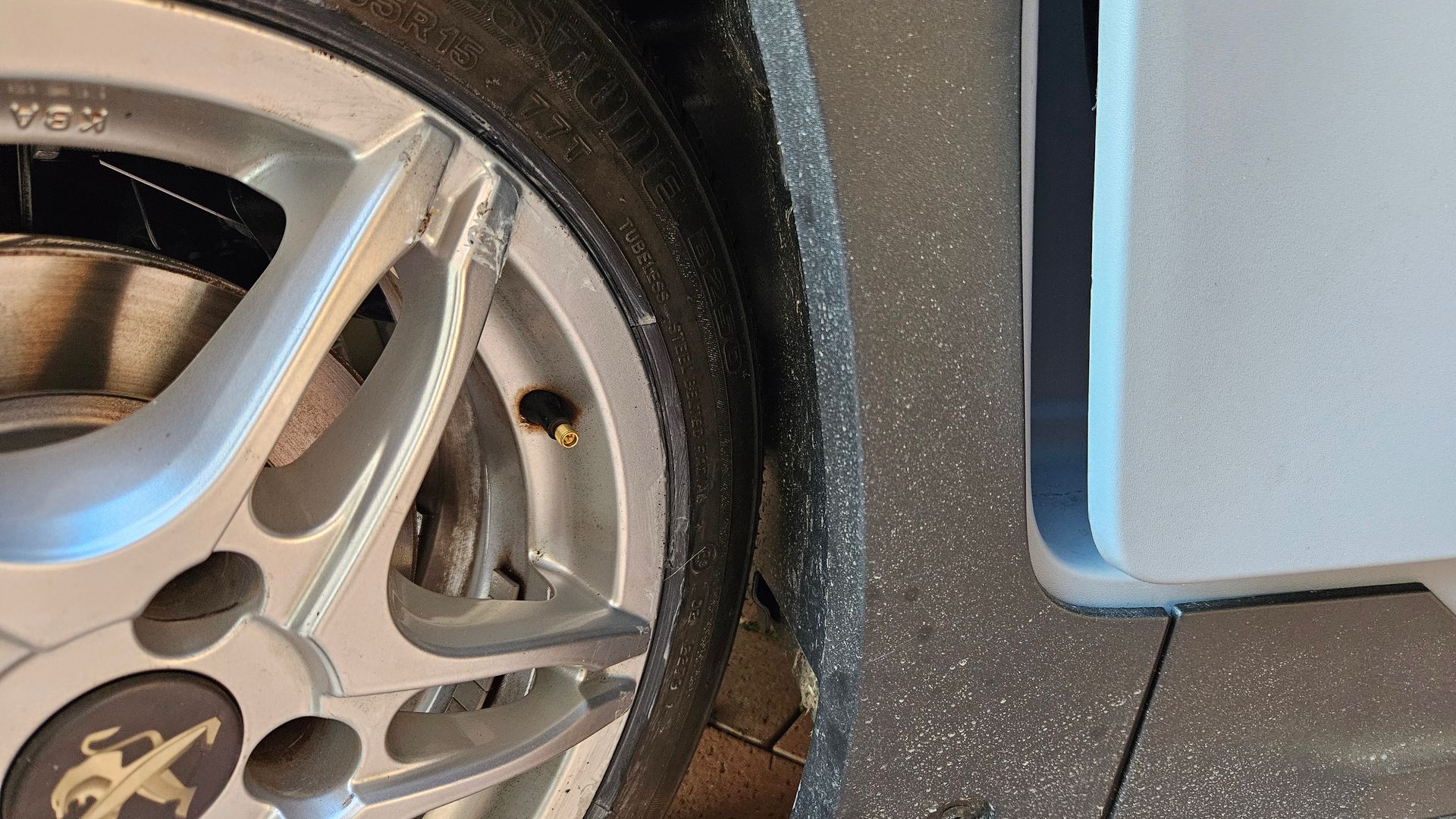

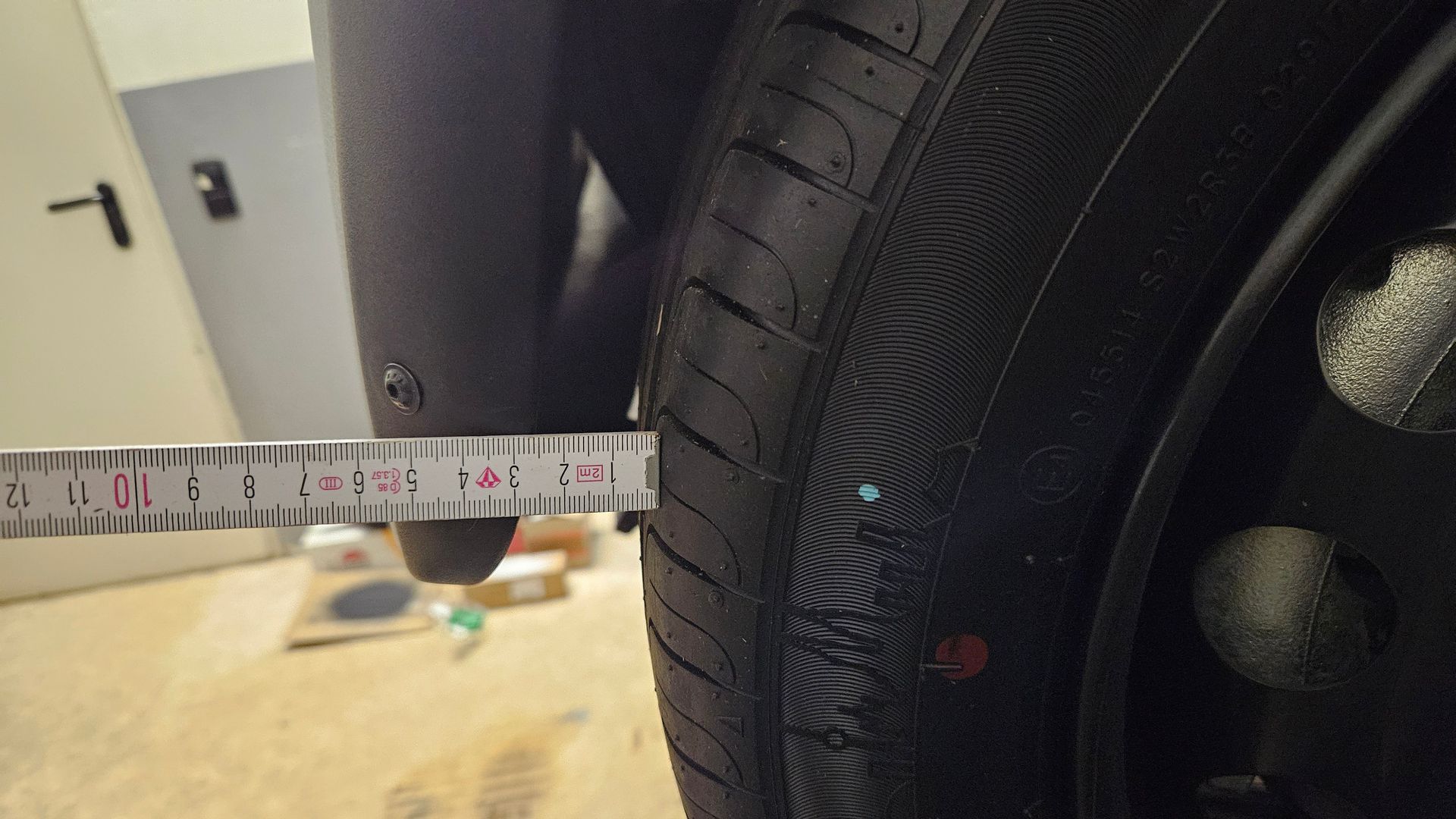

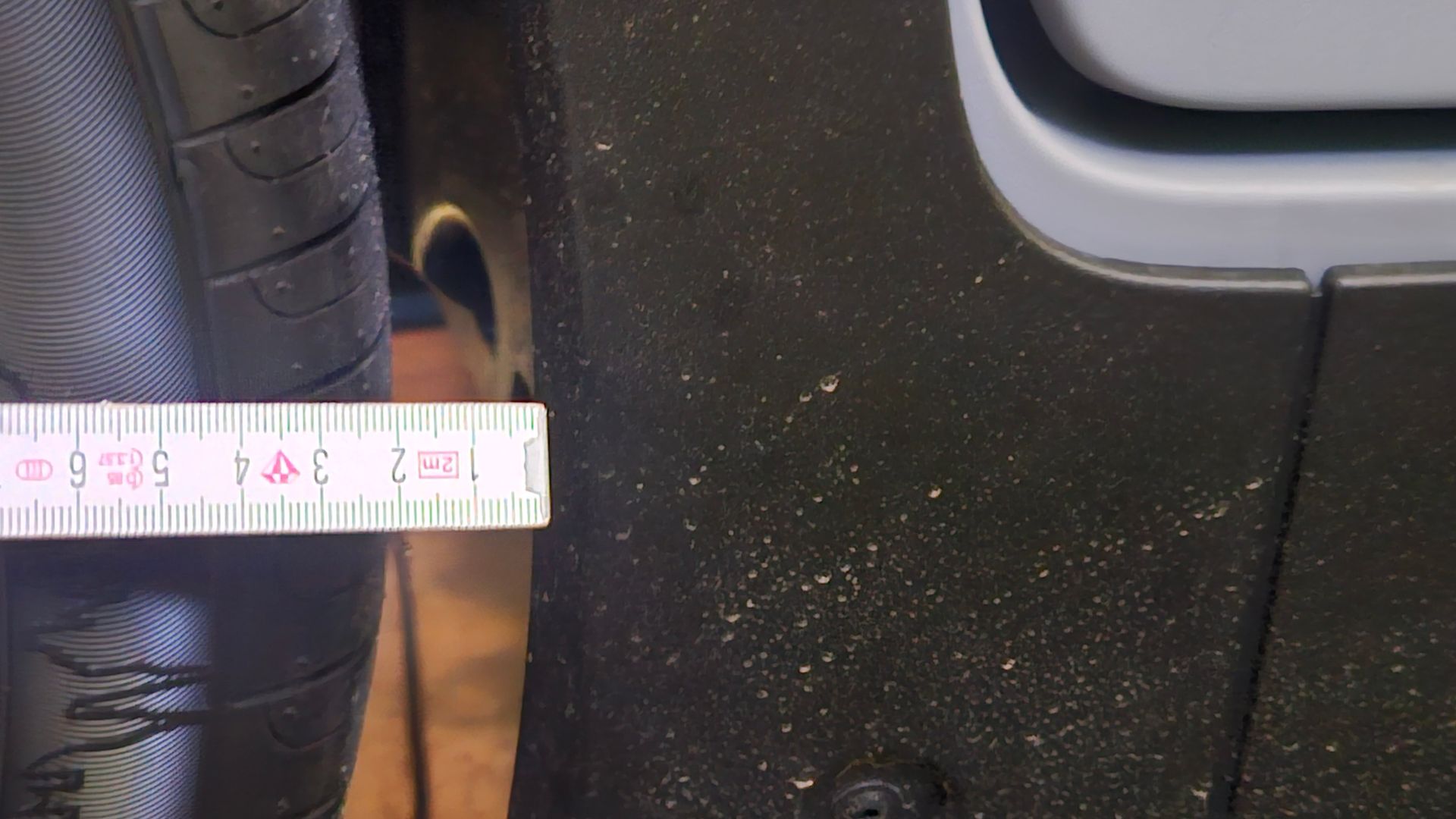

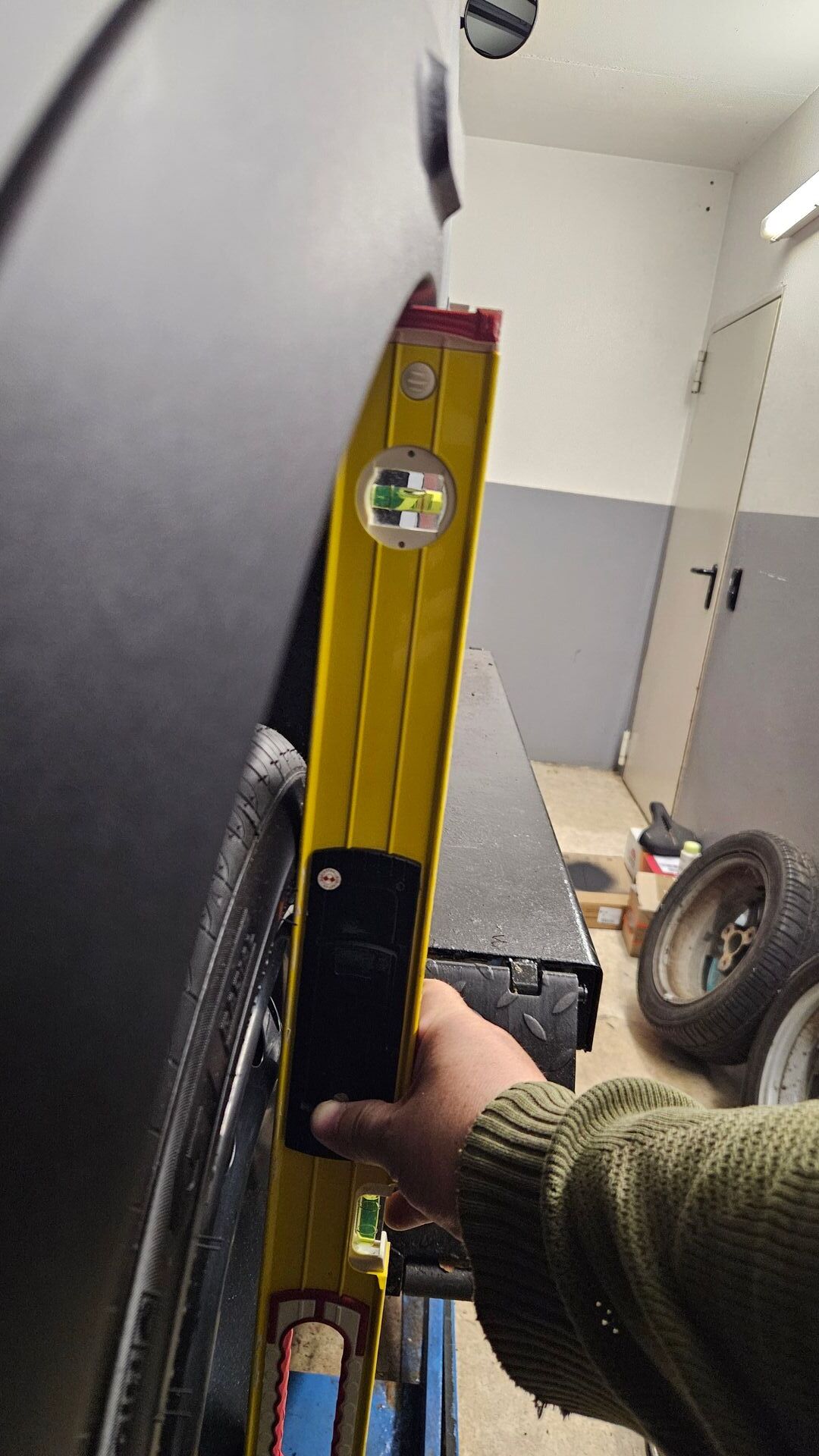

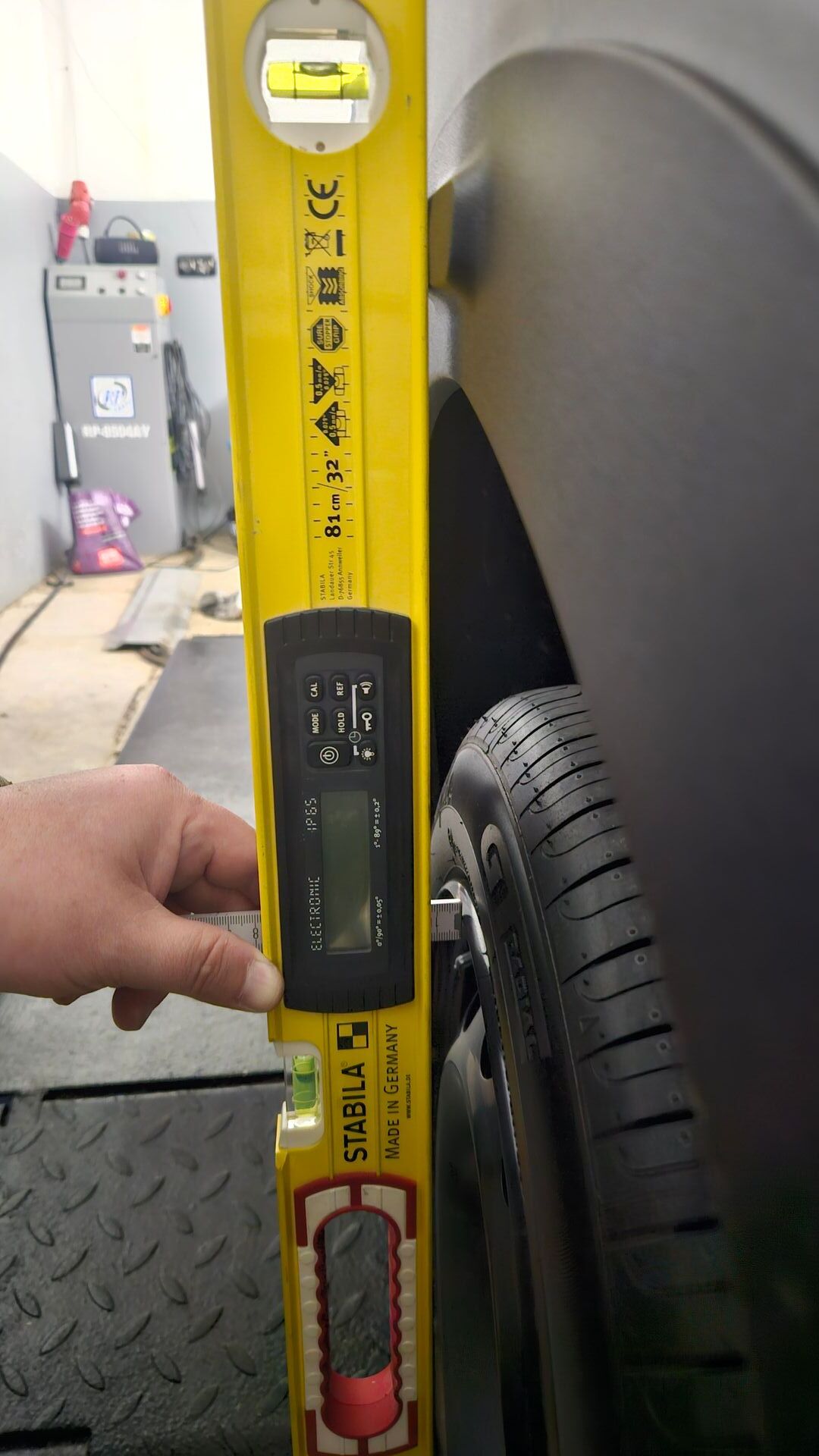

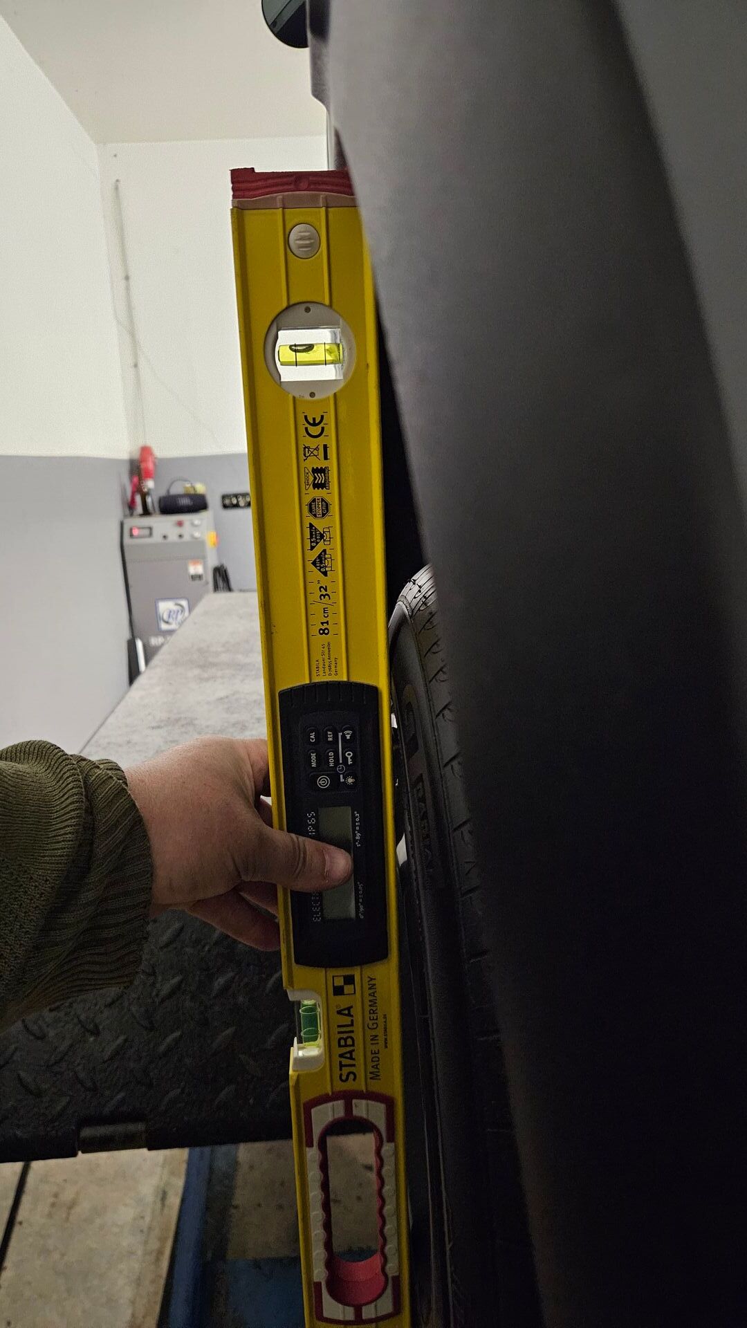

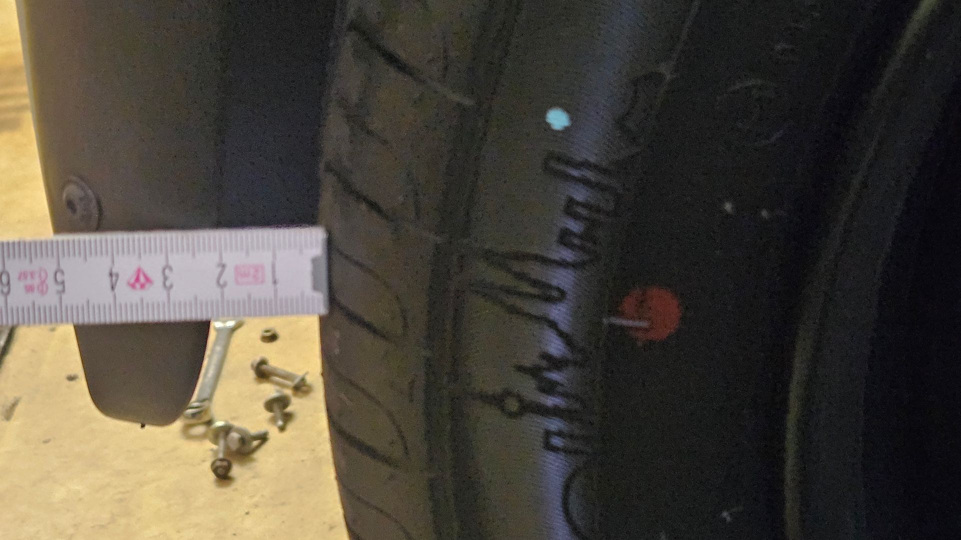

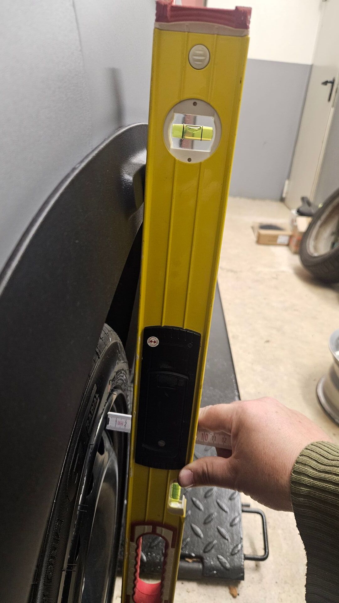

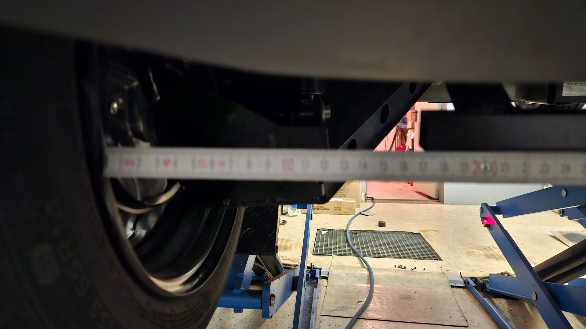

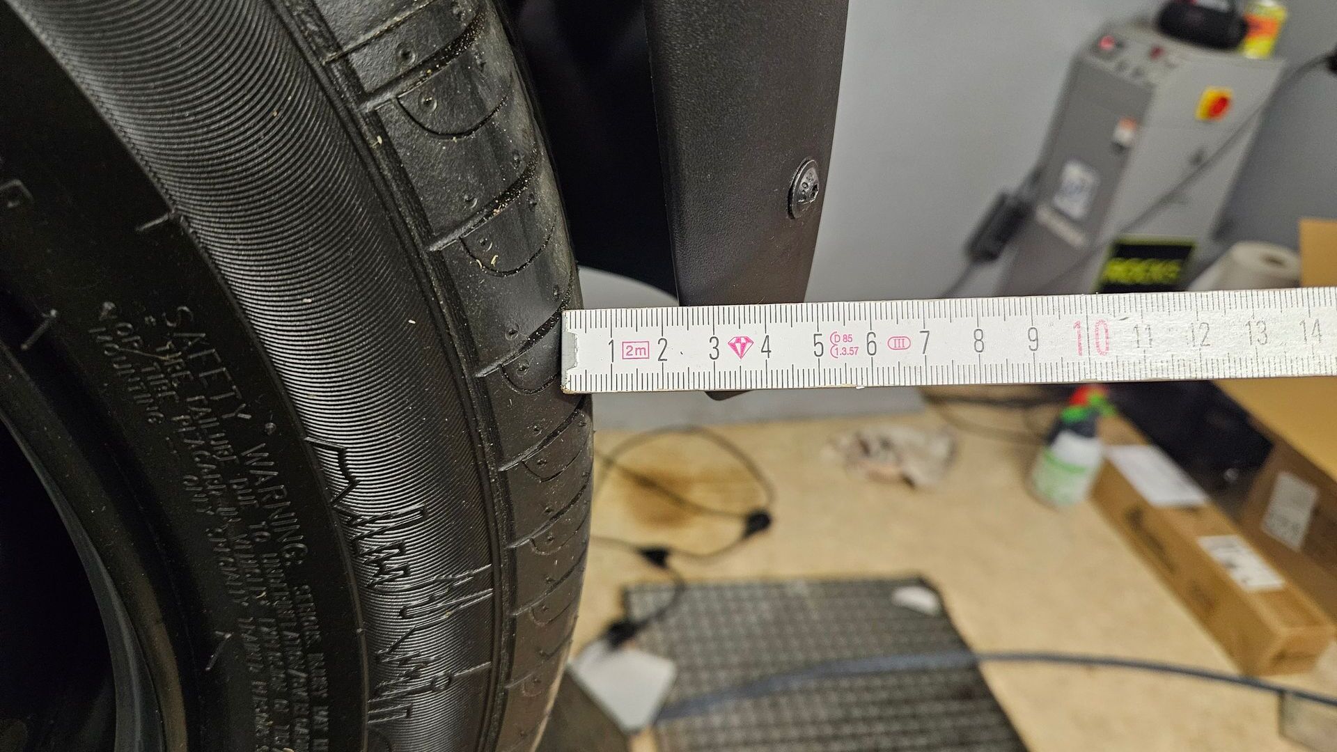

  • heute wollte ich "nur mal eben unterschiedliche Reifen auf den Alufelgen probieren"...
    Mir ist aber aufgefallen, das auf der Fahrerseite es mit der Abdeckung der Felge knapper ist, als auf der Beifahrerseite ...
    Einmal genauer geschaut...

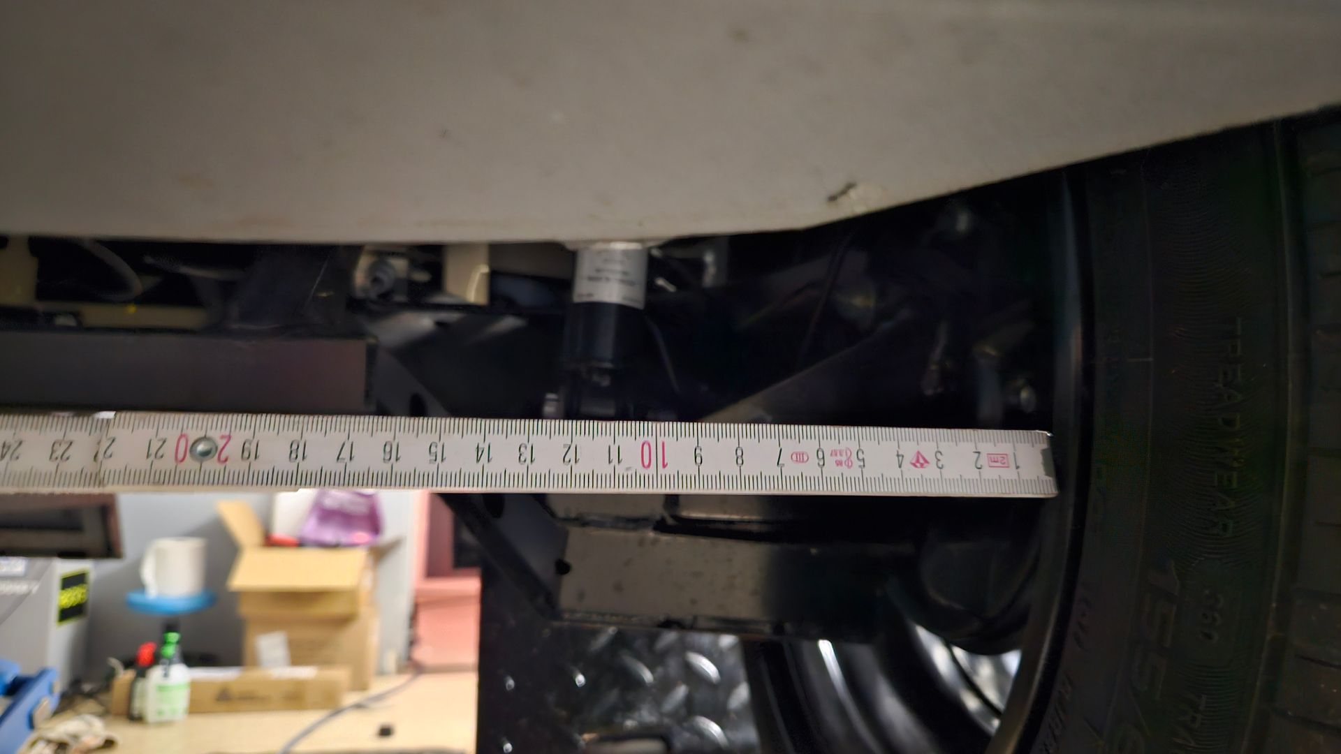

    Fahrerseite ca 1,5cm bis zur Wasserwaage:
    Beifahrerseite fast 3cm bis zur Wasserwaage...
    Habe auf der Hinterachse ca 1,5cm unterschied...

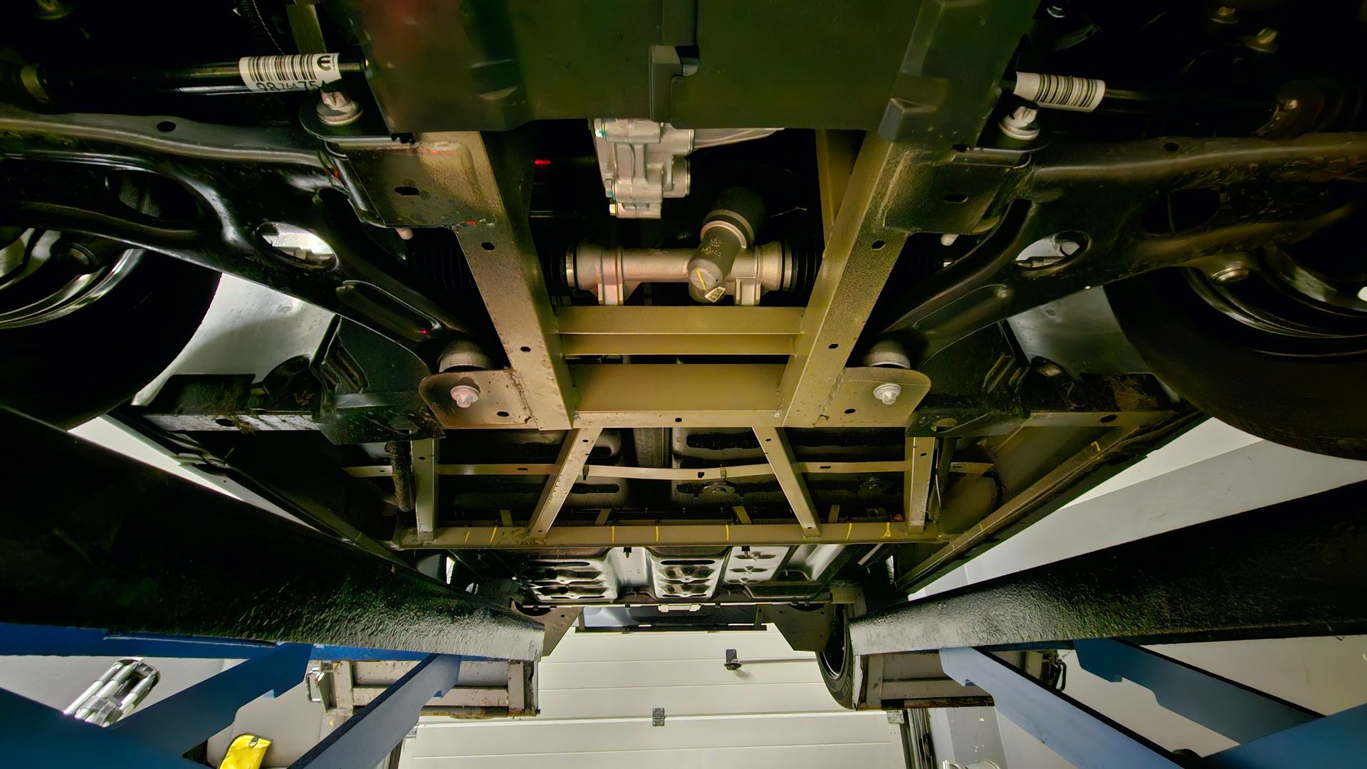

    Habe auch von unten geschaut, da kann man auch nichts einstellen/verschieben...
    17,5cm
    16,5 cm
    Leichte Fertigungstolleranzen :rolleyes:

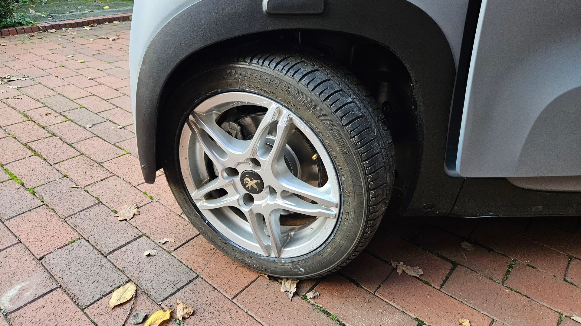

  • wo wir schon dabei sind, habe ich auch die Vorderachse gemessen...
    Da war die Überdeckung sehr ähnlich...
    1,5cm zu 1,7cm
    Aber dafür sitz das Rad auf der Beifahrerseite nicht mittig...
    Abstand an der Tür ca 3cm...
    Abstand nach vorne ca 1cm...
    Auf der Fahrerseite steht das Rad besser...
    an der Tür 2cm...
    Abstand vorne ca 2cm...
    Irgendwie einstellen habe ich auch auf die schnelle nicht gefunden...

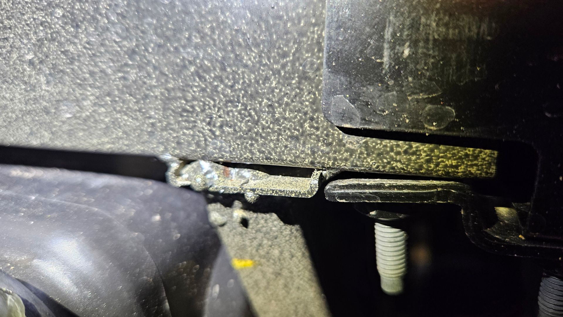

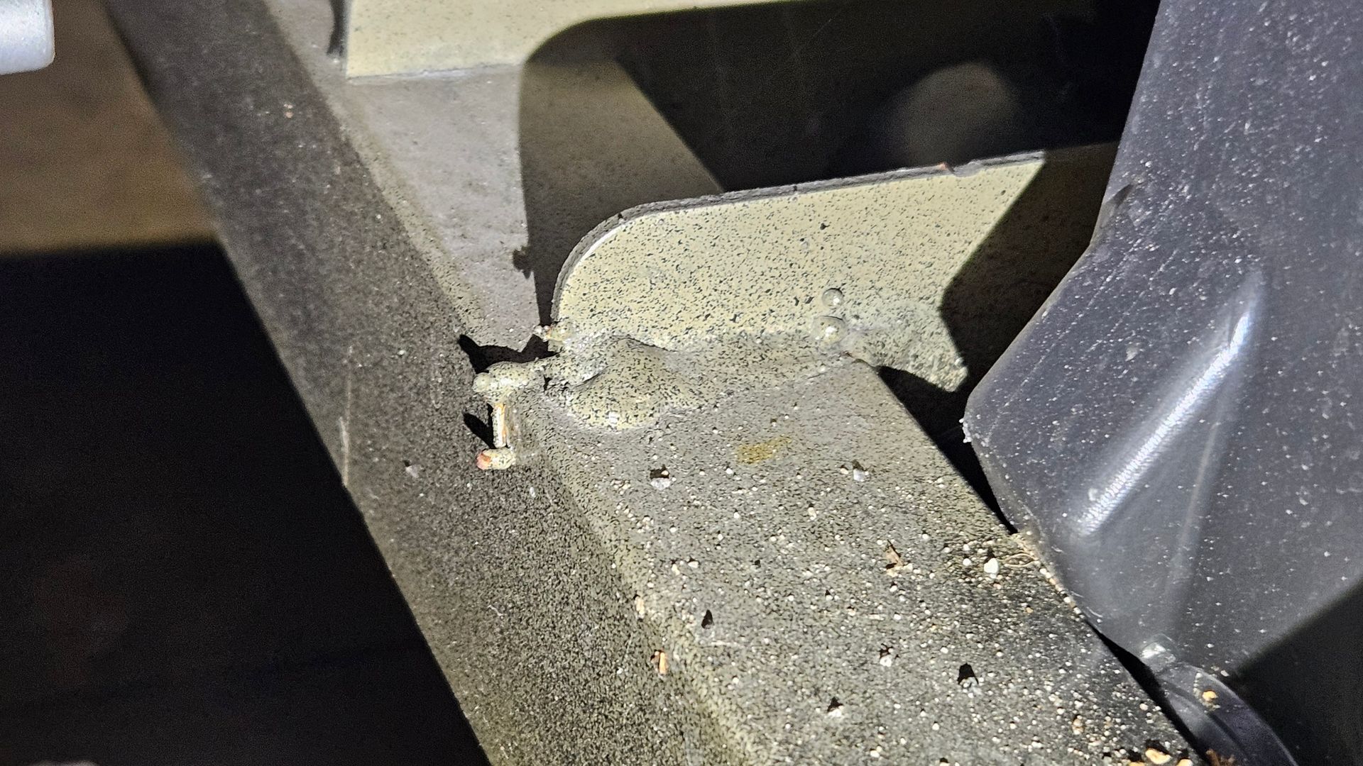

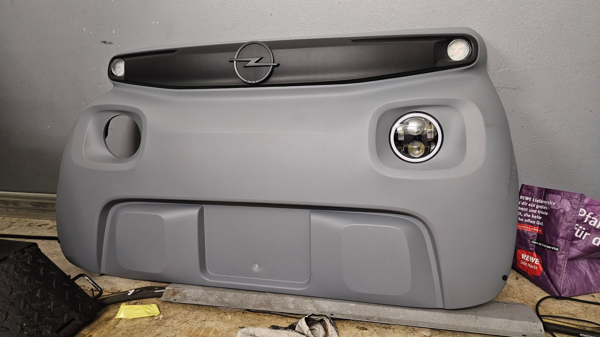

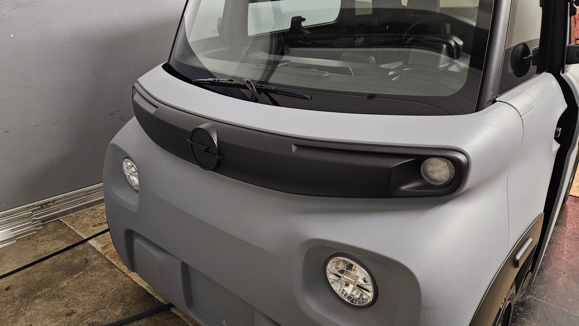

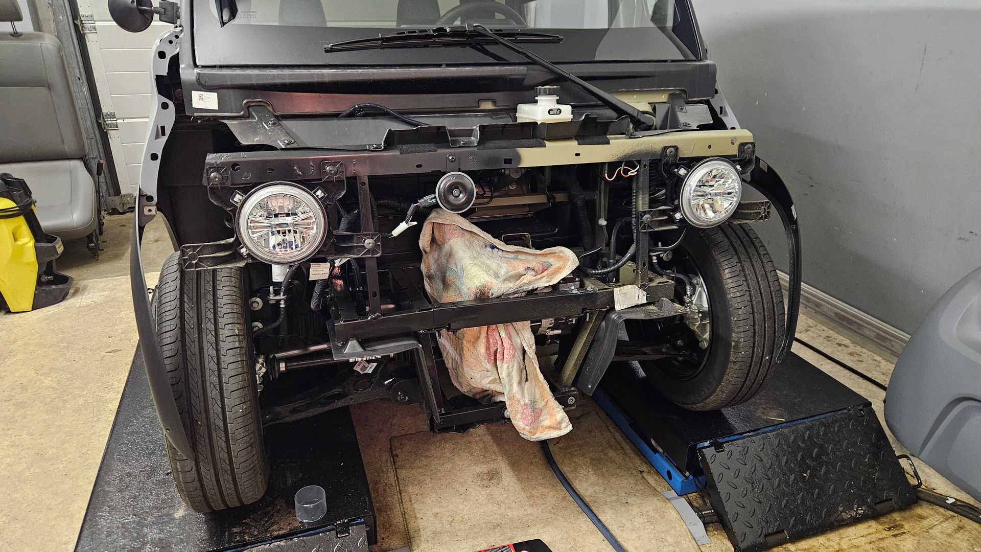

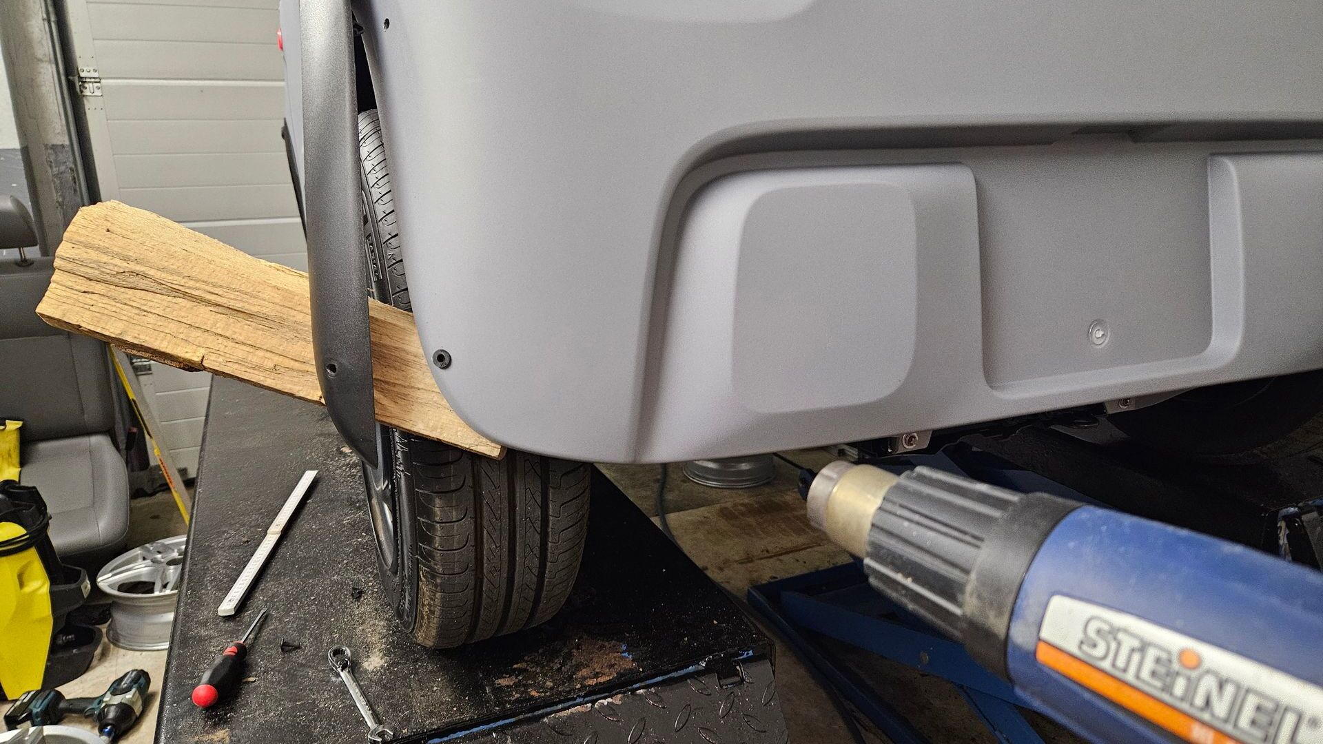

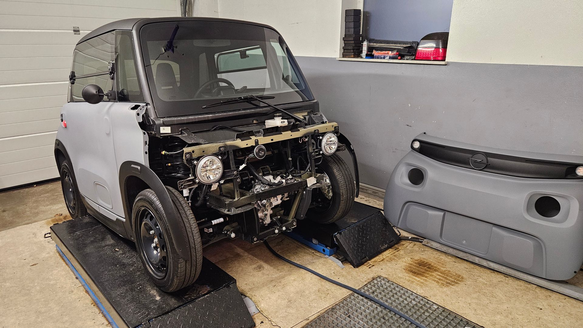

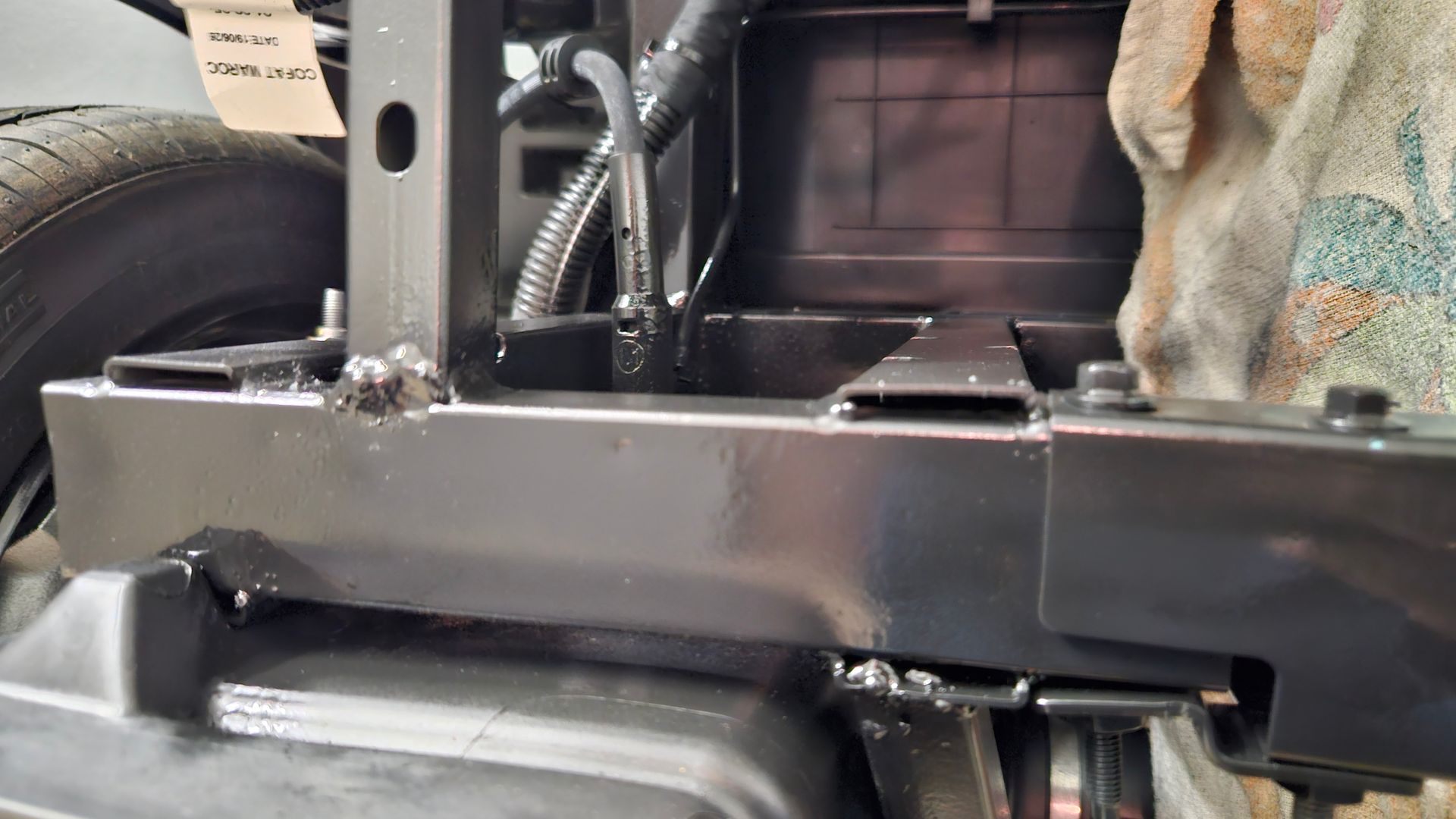

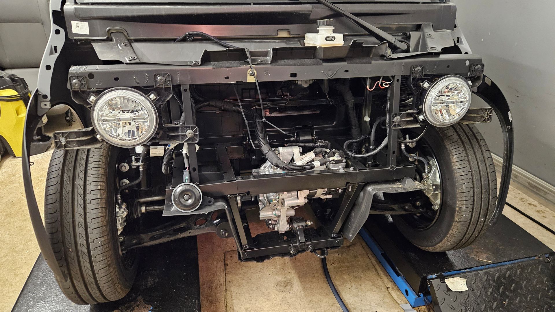

  • da ich eher etwas größere Reifen fahren will, musste ich etwas Platz machen...
    Habe mir als Abstandhalter Hartgummistücke zugeschnitten und in der mitte durchgebohrt...
    So kommt die Front unten ca 2,5 cm weiter vor, mit längeren Schrauben befestigt...
    Leider hat es bei den Radkästen nur ca 5mm gebracht...
    Also zwischen Reifen und Stoßstange ein Holzklotz zwischengeklemmt und mit einem Heißluftföhn vorsichtig die Stoßstange erhitzt...
    Jetzt habe ich Beidseitig vorne ca 2,5cm Abstand zum Reifen...

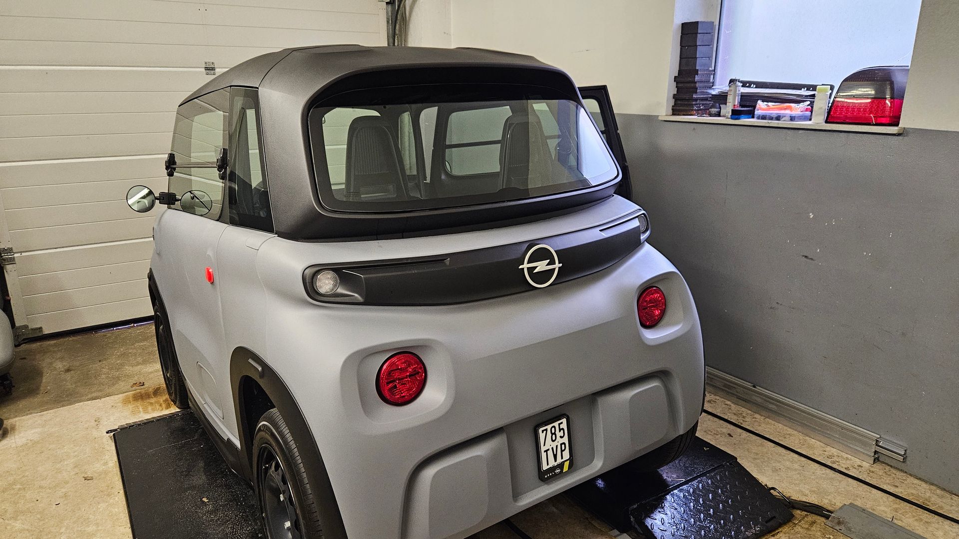

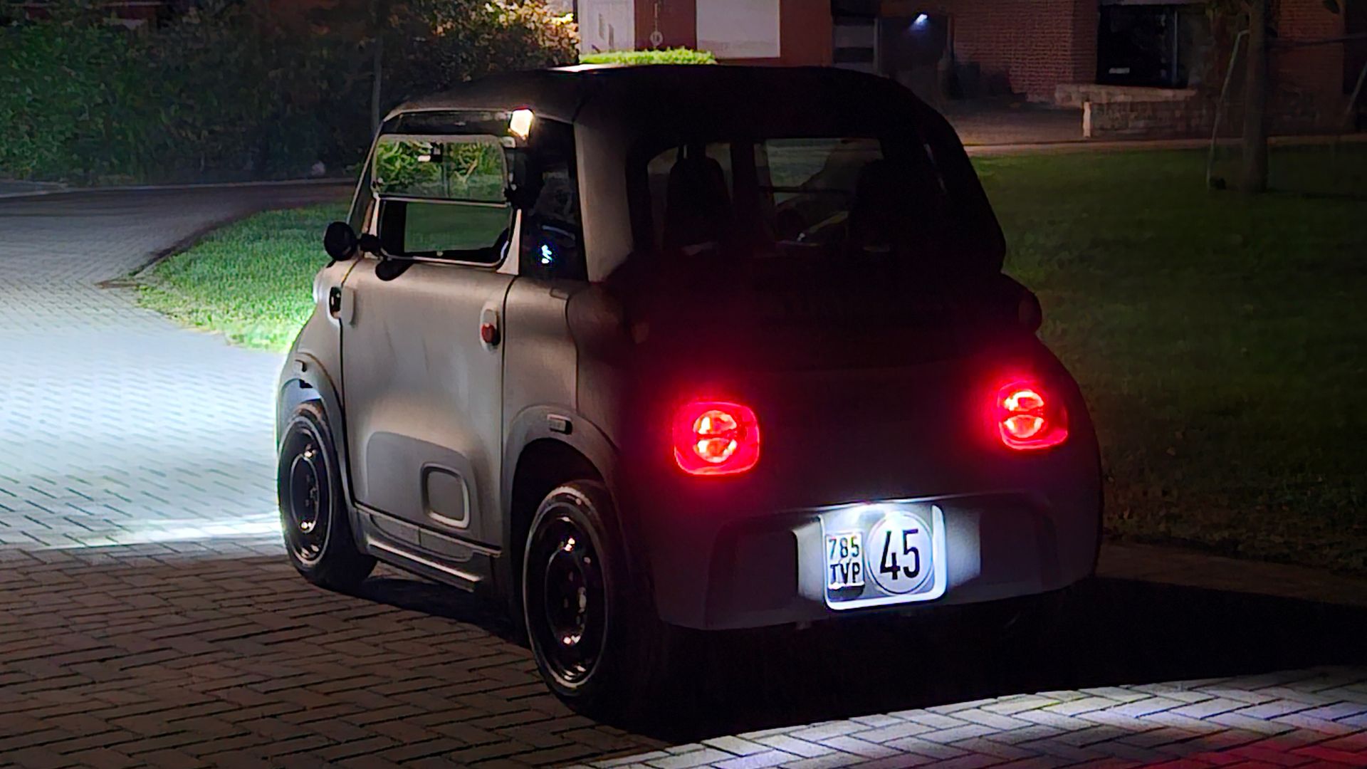

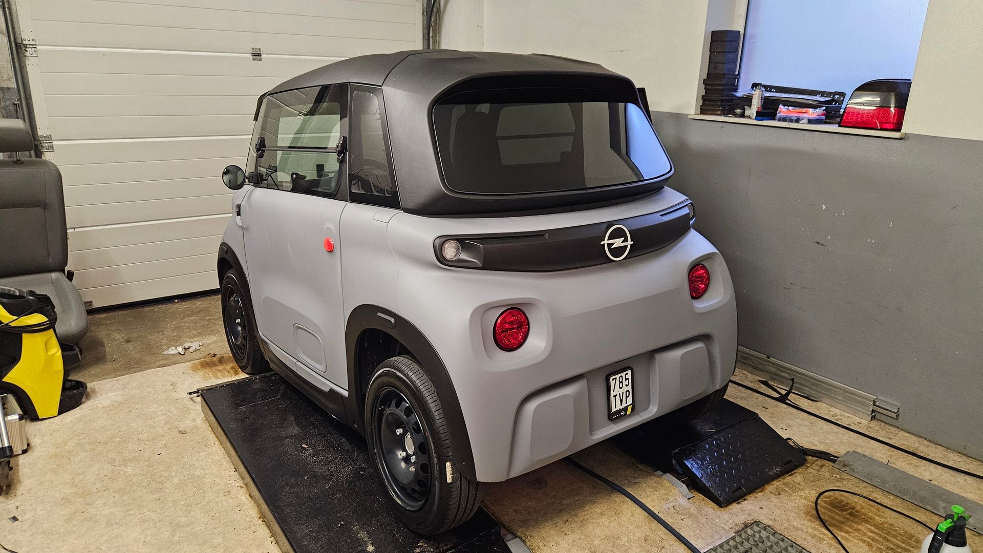

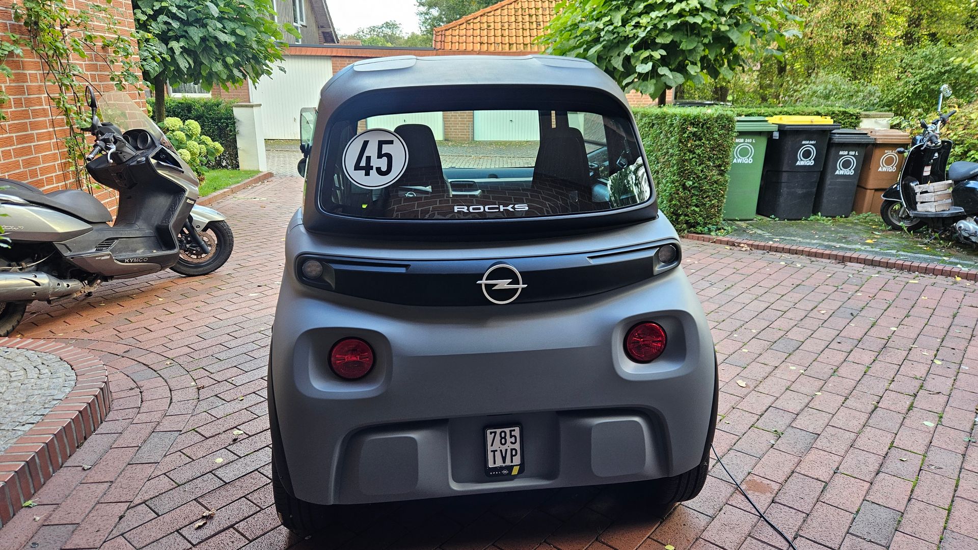

  • weil der Rocks eh auf der Bühne war, auch gleich hinten ca 1cm Abstandhalter eingebaut (da brauche ich nicht so viel Platz, weil die Reifen ja nicht lenken...)

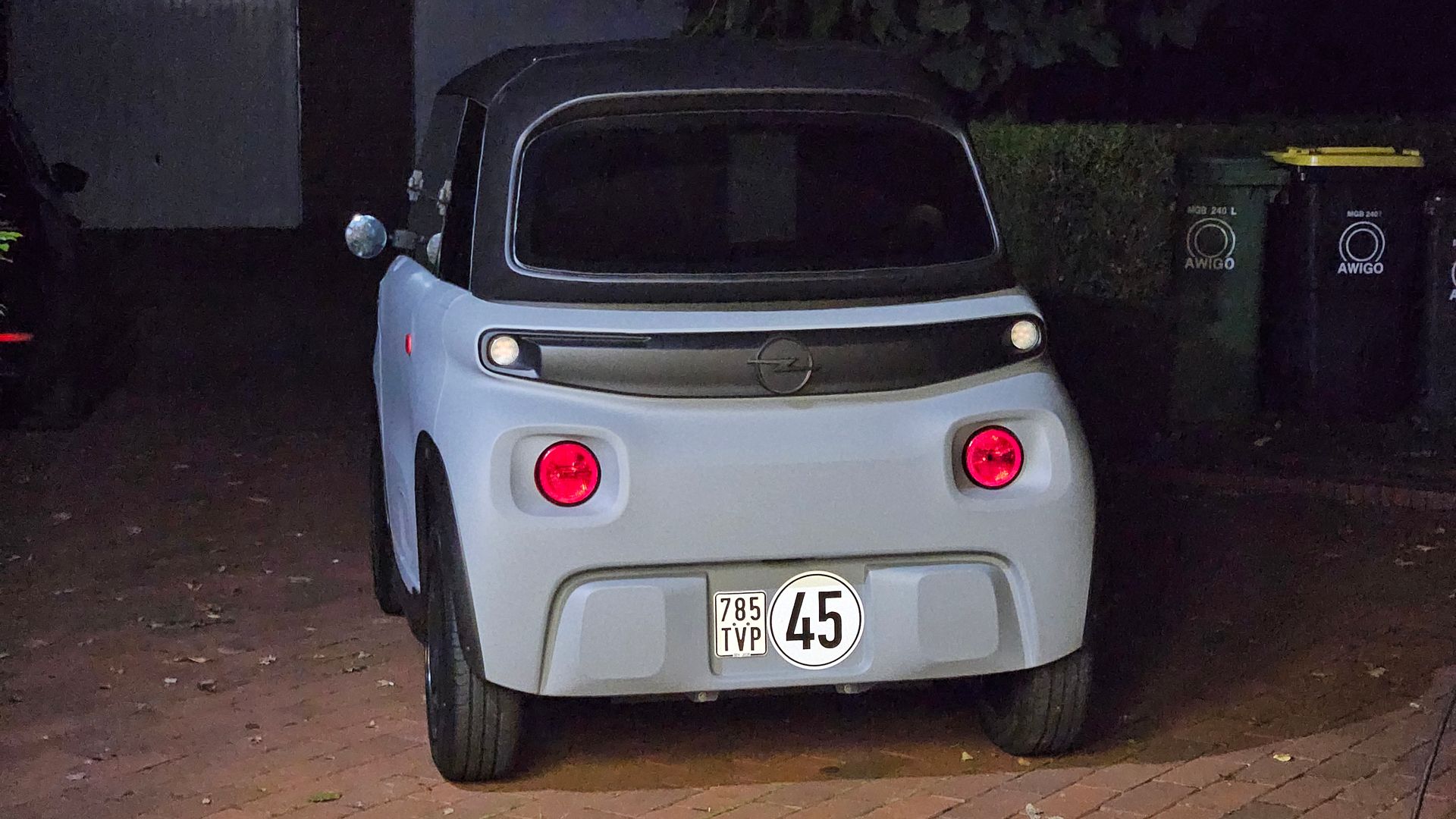

    Hinten das Kennzeichen seitlich versetzt und den 45er Aufkleber in die Mulde mit reingeklebt...
    Ist zwar nicht ideal, weil keine Symmetrie, aber immer noch besser als ursprünglich auf der Scheibe (auch keine Symmetrie)...

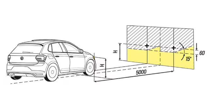

    Bei der Probefahrt gemerkt das die Scheinwerfer viel zu tief eingestellt waren...
    Etwas höher gedreht...
