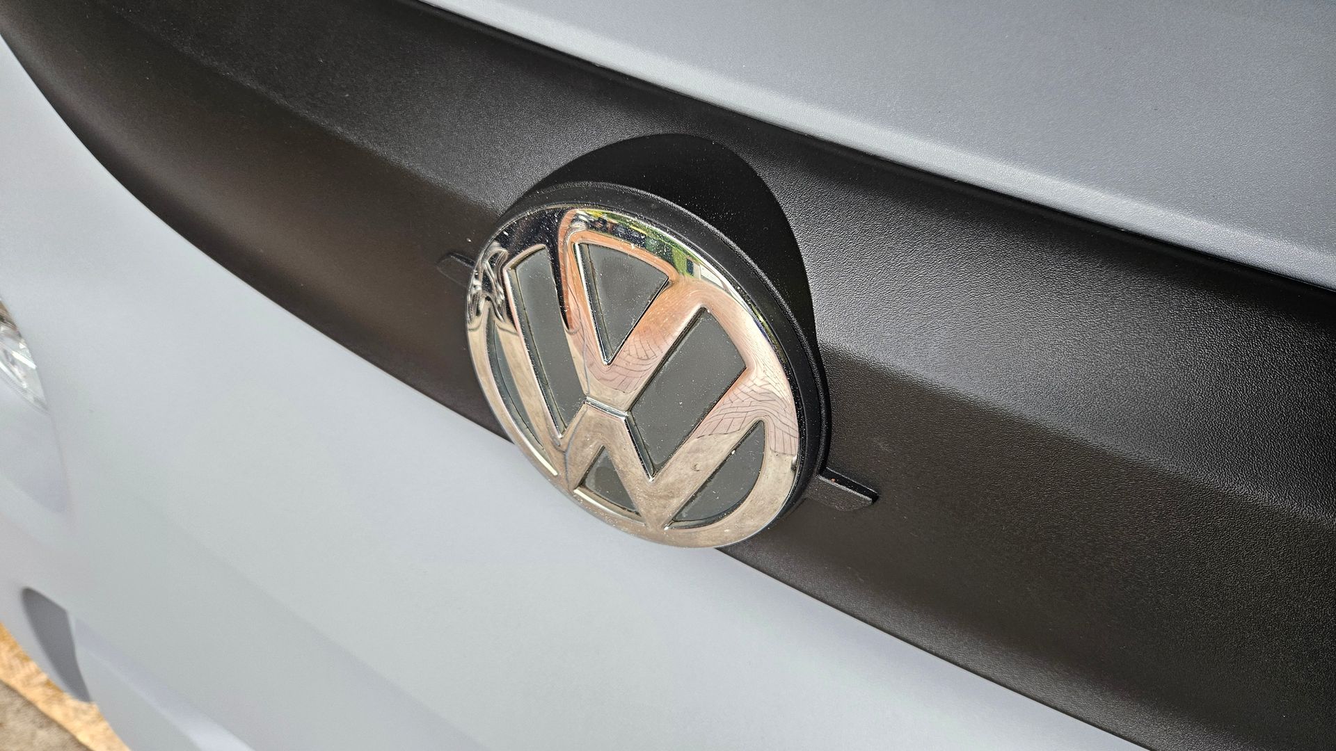

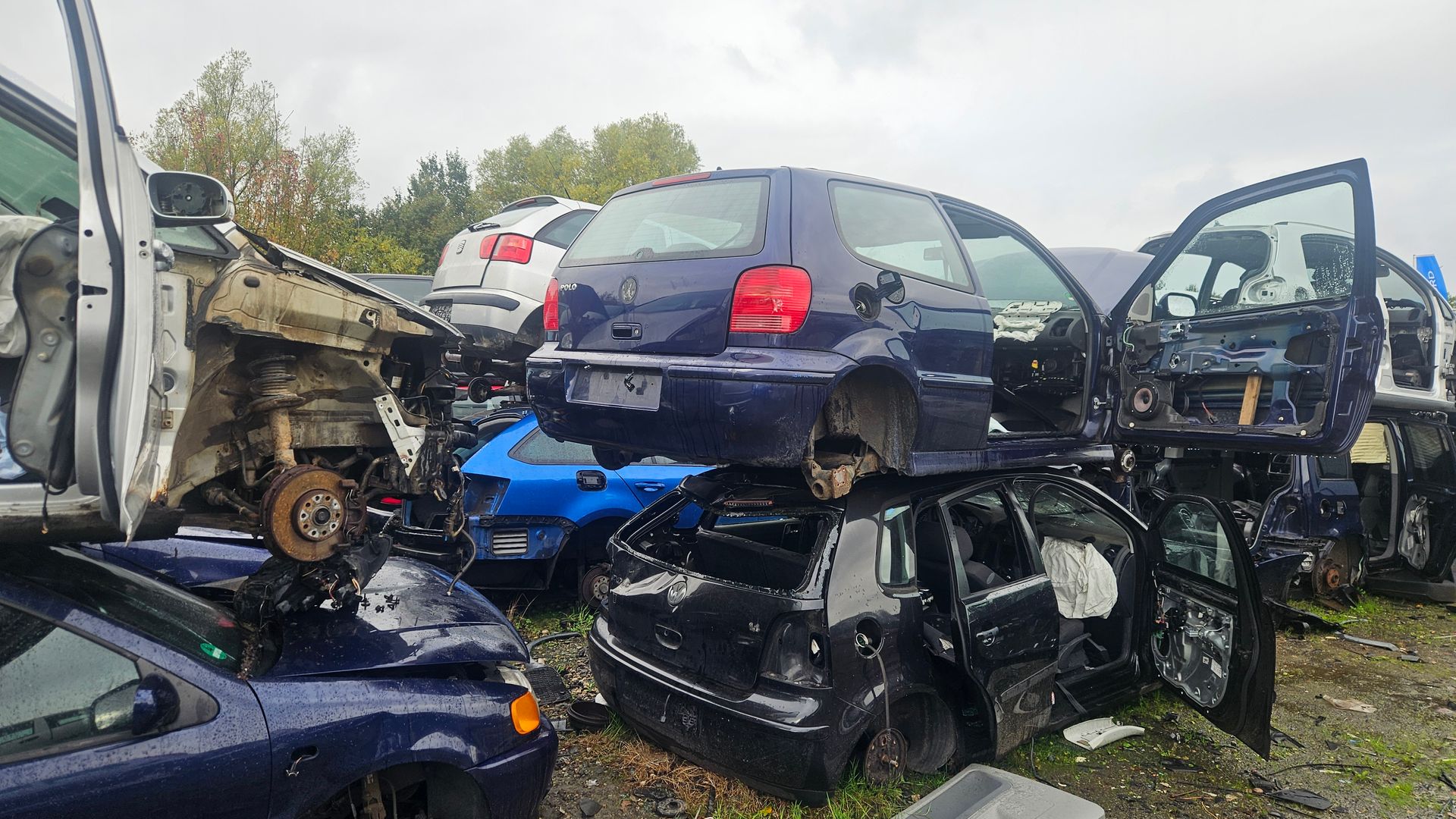

Bin bei uns auf dem Schrottplatz gewesen (allgemein mal schauen) und da sind mir die VW Logos aufgefallen, die von der Größe passen könnten...
Vom Polo 6N2 heckklappe sind die VW Logos genau 11,5 cm Durchmesser...
Passt sogar recht gut... (die Opol Logos kann ich ja immer noch verwenden, habe die ja nicht weggeschmissen)...
Mal die Leute etwas durcheinander bringen...
Auf dem Lenkrad Opel Logo, auf den Felgen Peugeot und an der Karosse VW

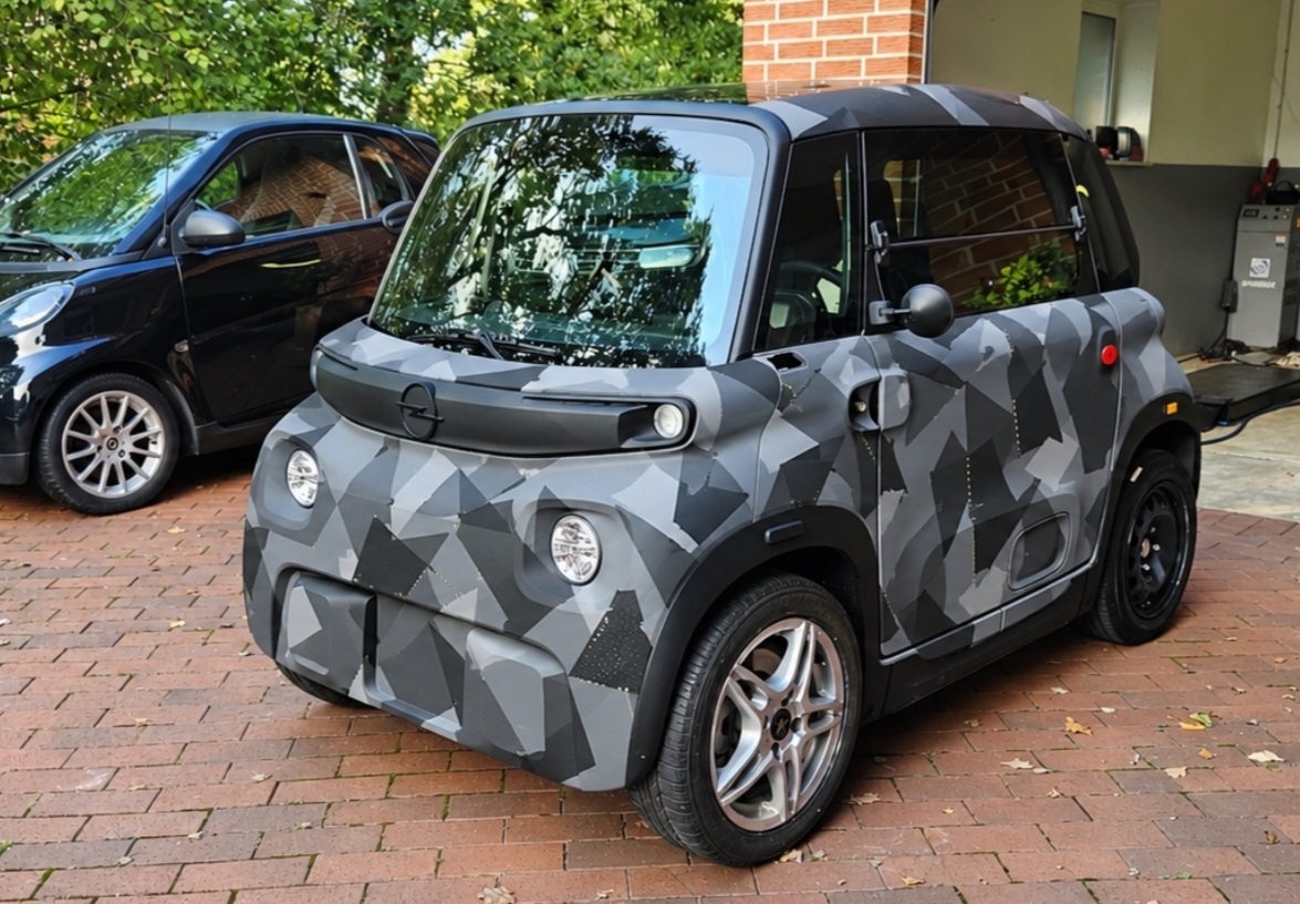

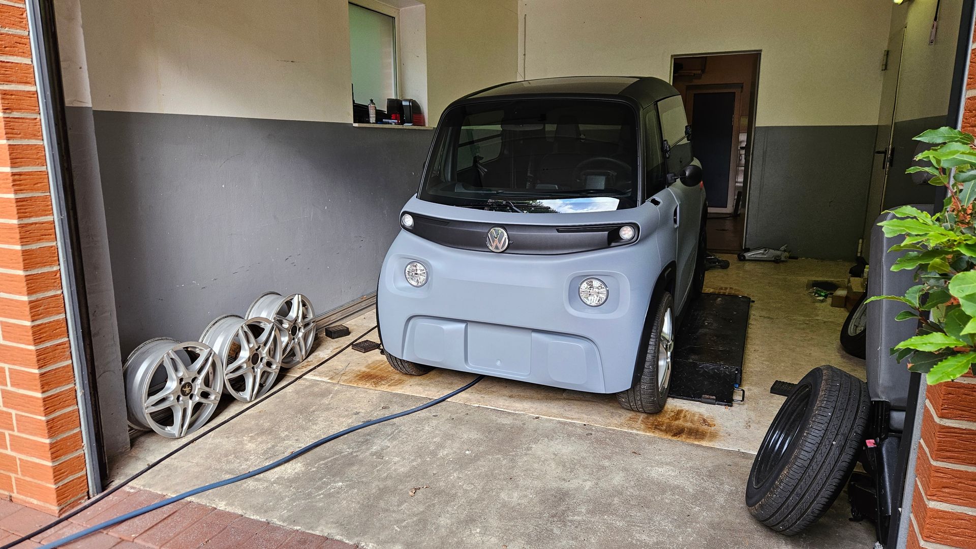

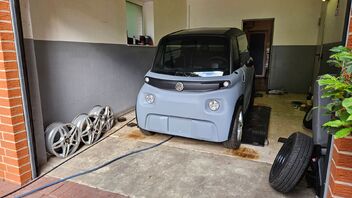

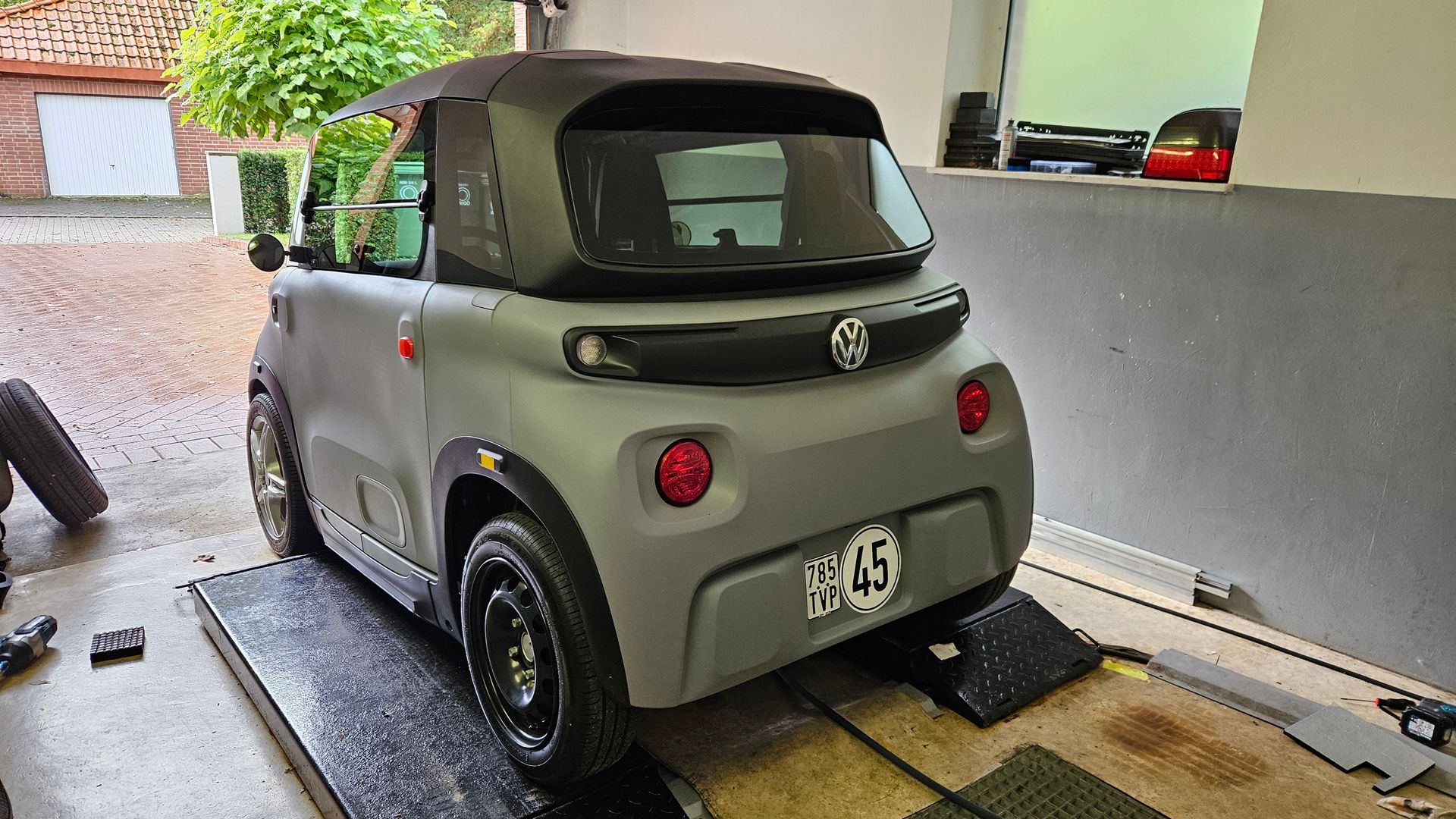

weil der Rocks eh auf der Bühne war, auch gleich hinten ca 1cm Abstandhalter eingebaut (da brauche ich nicht so viel Platz, weil die Reifen ja nicht lenken...)
Hinten das Kennzeichen seitlich versetzt und den 45er Aufkleber in die Mulde mit reingeklebt...
Ist zwar nicht ideal, weil keine Symmetrie, aber immer noch besser als ursprünglich auf der Scheibe (auch keine Symmetrie)...
Bei der Probefahrt gemerkt das die Scheinwerfer viel zu tief eingestellt waren...
Etwas höher gedreht...

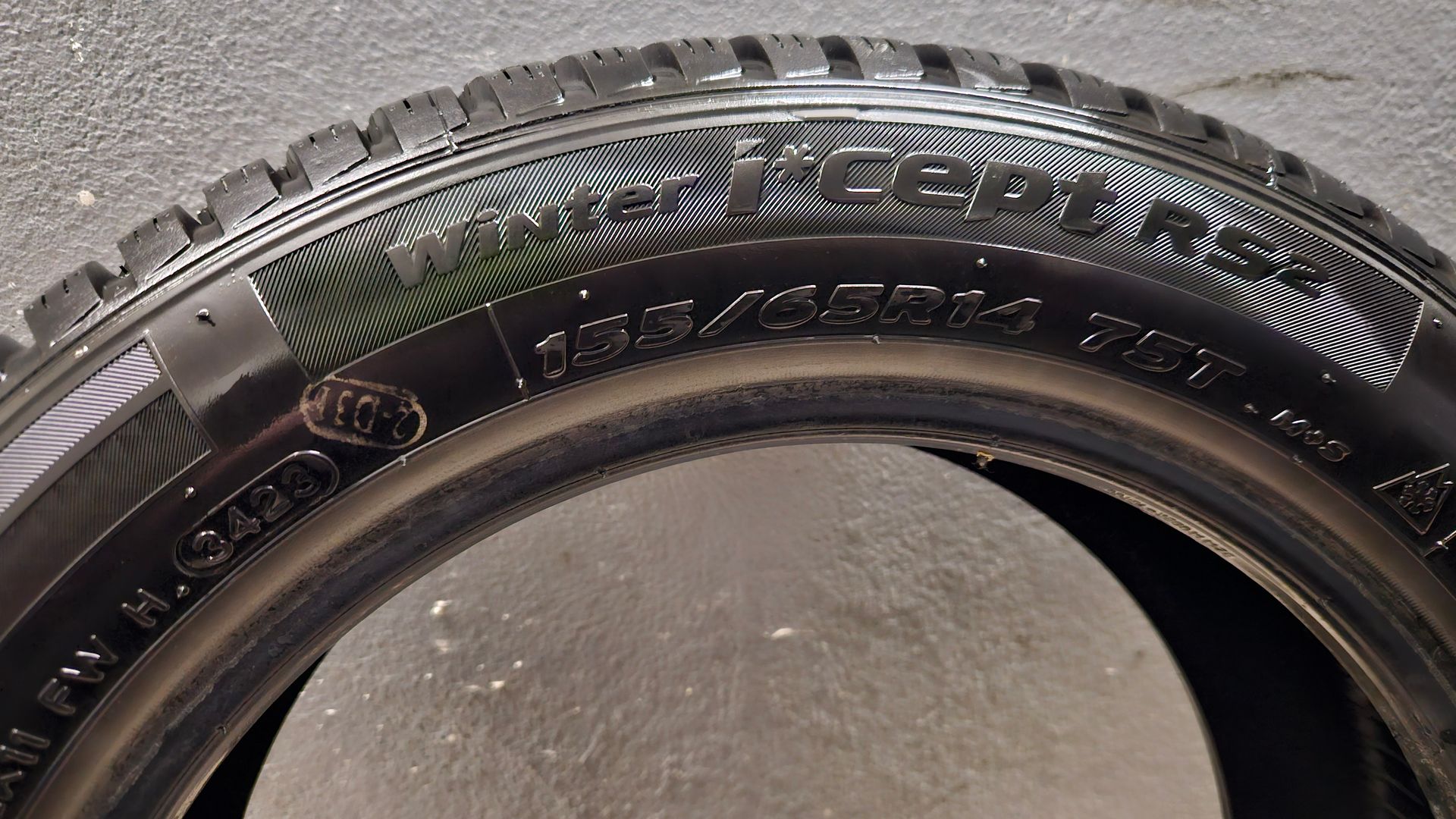

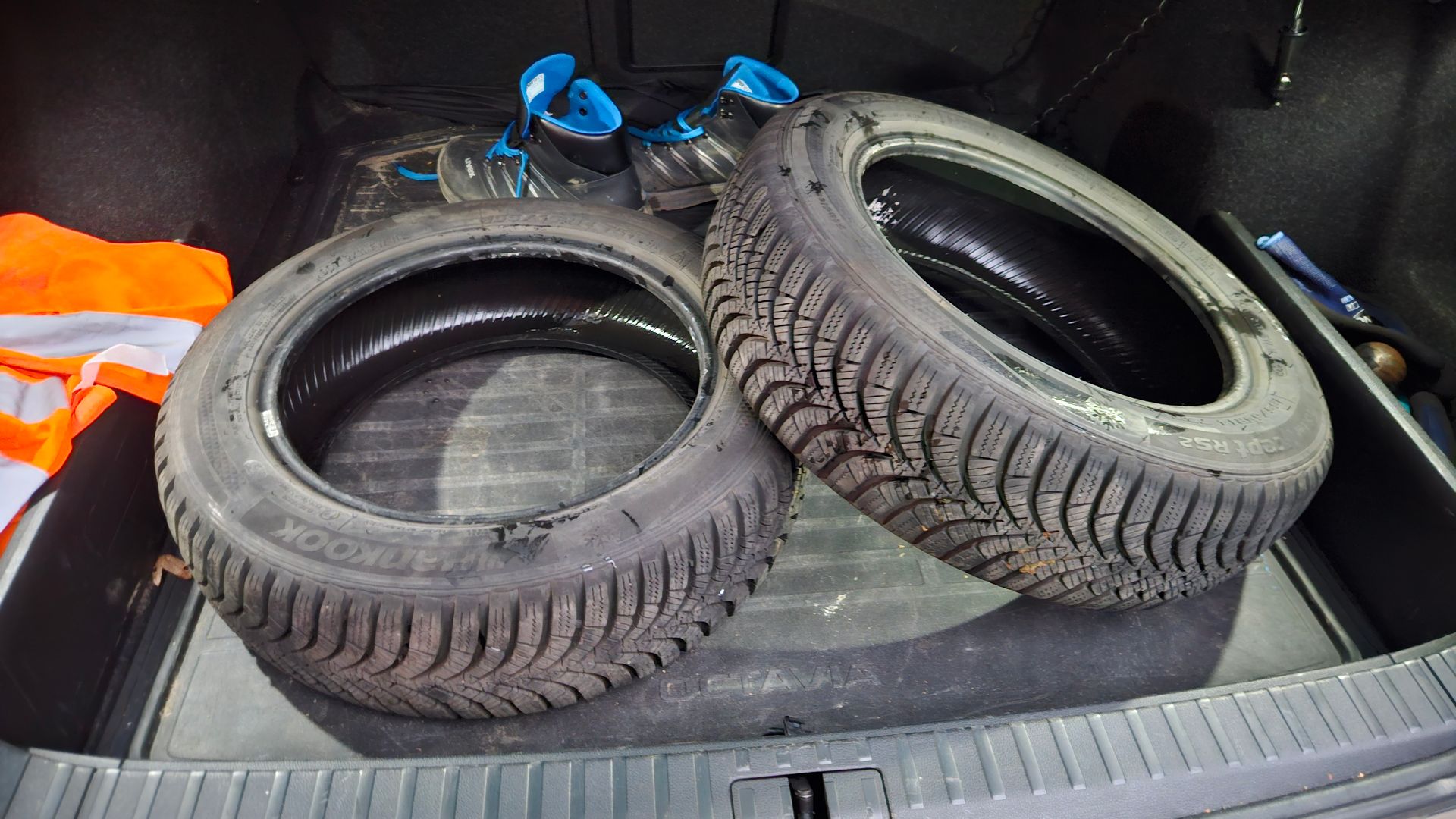

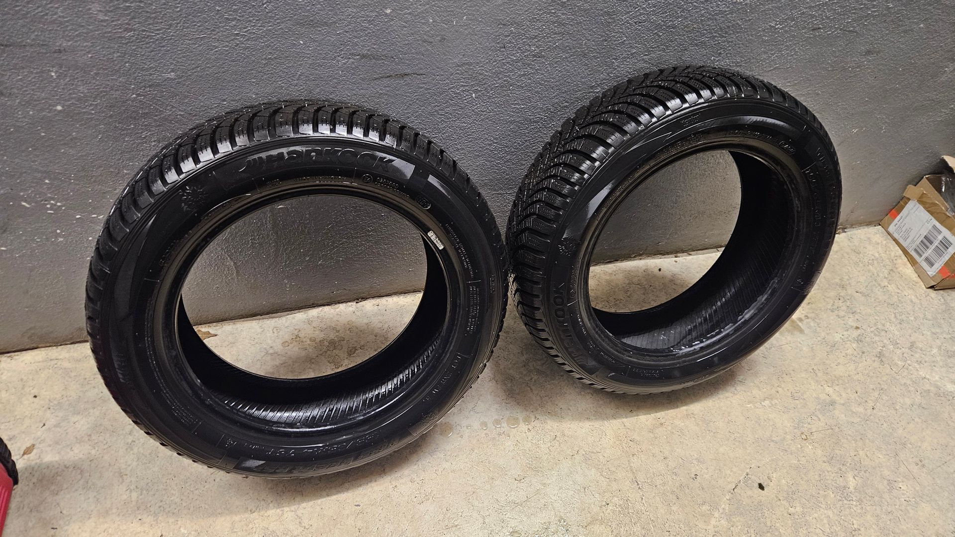

da ich eher etwas größere Reifen fahren will, musste ich etwas Platz machen...
Habe mir als Abstandhalter Hartgummistücke zugeschnitten und in der mitte durchgebohrt...
So kommt die Front unten ca 2,5 cm weiter vor, mit längeren Schrauben befestigt...
Leider hat es bei den Radkästen nur ca 5mm gebracht...
Also zwischen Reifen und Stoßstange ein Holzklotz zwischengeklemmt und mit einem Heißluftföhn vorsichtig die Stoßstange erhitzt...
Jetzt habe ich Beidseitig vorne ca 2,5cm Abstand zum Reifen...
