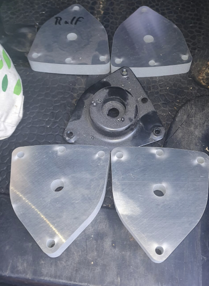

Empfehlung Domlager-Verstärkung / Stoßdämpfer rumpeln
  • fast jeder wird damit zu tun bekommen oder viele hatten es auch schon...
    ...das komische laute rumpeln vorn von den stoßdämpfern.
    viele andere und auch ich, sind der meinung, es handelt sich hier um ein produktionsfehler.
    das puffer-gummi im/vom domlager schlägt irgendwann aus und der gesammte stoßdämpfer fängt somit an zu rumpeln.
    man kann jetzt jedesmal zur werkstatt und die stoßdämpfer auf garantie erneuern lassen
    oder einfach beim nächsten mal verstärkungen mit einbauen lassen und man hat ruhe.
    klare empfehlung,
    beim nächsten werkstattbesuch wegen neuen stoßdämpfern verstärkungsplatten mit einbauen zu lassen.
    man kann sich diese beim schlosser des vertrauens selbst anfertigen lassen, so wie ich.
    oder aber man nimmt das angebot bei den kleinanzeigen war.
    ich weiss nicht ob links hier funktionieren.
    einfach mal gogglen oder bei kleinanzeigen filtern.
    "Opel Rocks-e Citroen Ami Verstärkungsblech für Federbeinaufnahme"
    dort ist es auch nochmal explizit beschrieben.
    und bei yt gibt es auch ein schönes video darüber.
    "Citroen Ami Opel Rocks-e defekter Stoßdämpfer Federbeinaufnahme. Rad klappert. Suspension failure."

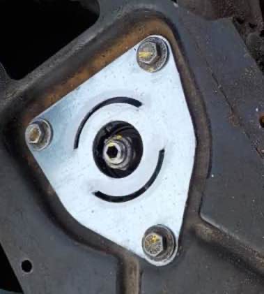

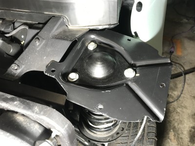

  • jaa die silberne zubehör nachrüstplatte kannte ich schon.
    genial gemacht. :thumbup: auch durch die zwei gebogenen schlitze,
    die sich dem gummi anpassen.
    nur die neue ab werk kannte ich bis zu deinen bildern noch nicht.
    also hoffen wir mal, dass damit das leidige problem behoben wird/ist.
    meine sehen wieder ganz anders aus.
    ist aber geschuldet von,.. dass mein ganzer wagen anders aussieht. ;)
