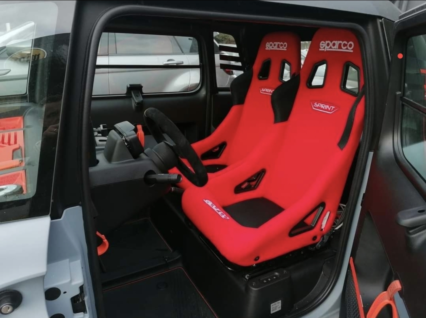

    ich habe noch zwei fast neue Skoda Superb Sitze mit elektrischer Verstellung in der Garage liegen.
    Hat mir jemand die aktuellen Masse der Befestigungspunkte der Seriensitze ausm Topolino / Rocks / Ami ist ja überall gleich.
    Wer sitzt nicht gerne bequemer :)
    Auf Basis der Masse ist der Plan ein Adapterplatte zu bauen. Sollte das Gesamtpaket am Ende den Topolino Performance kosten, kommt es wieder raus.

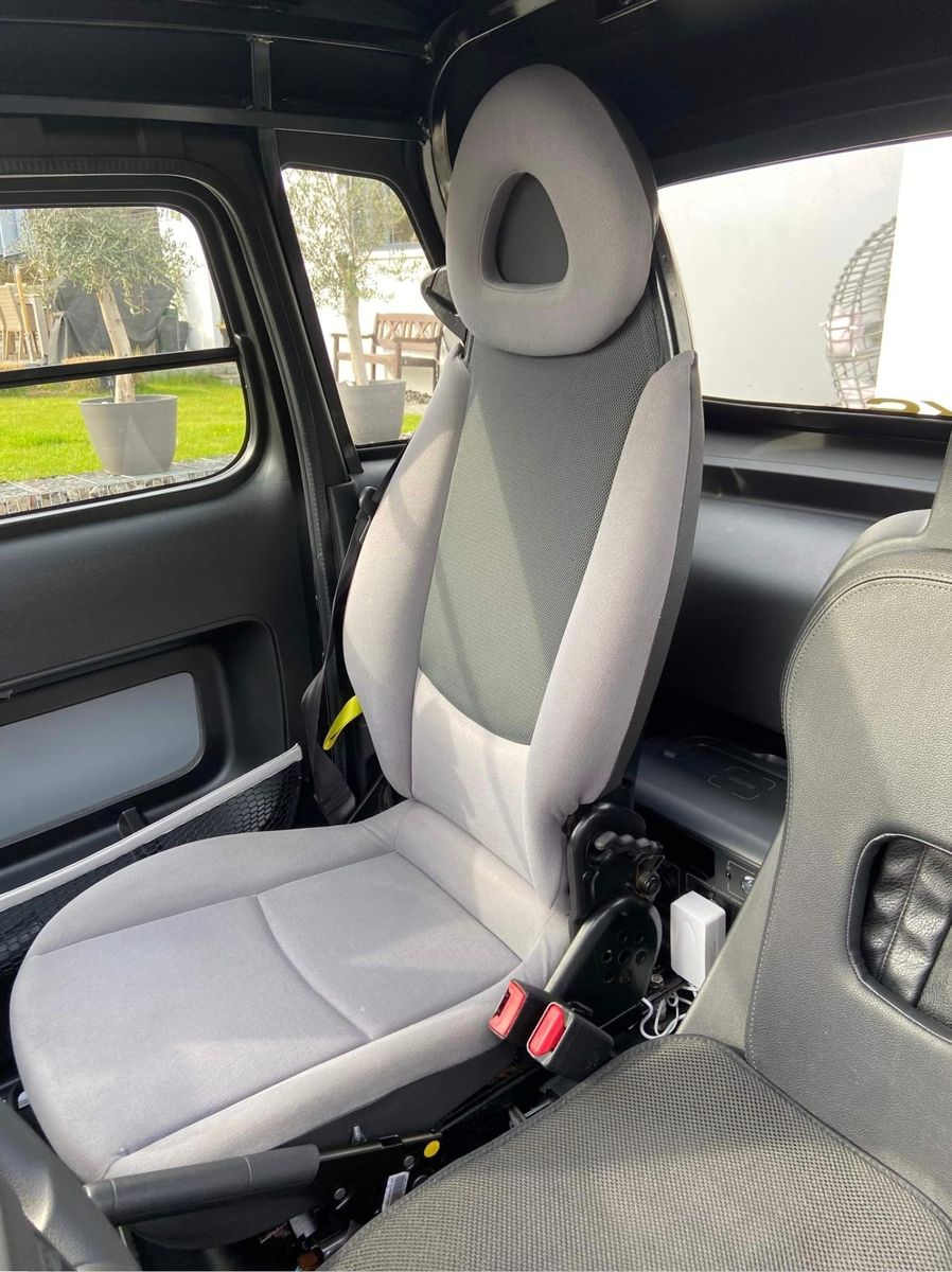

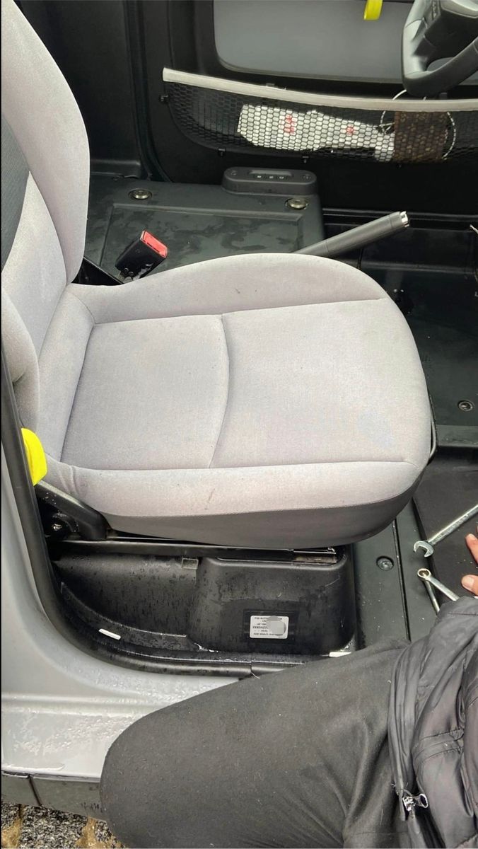

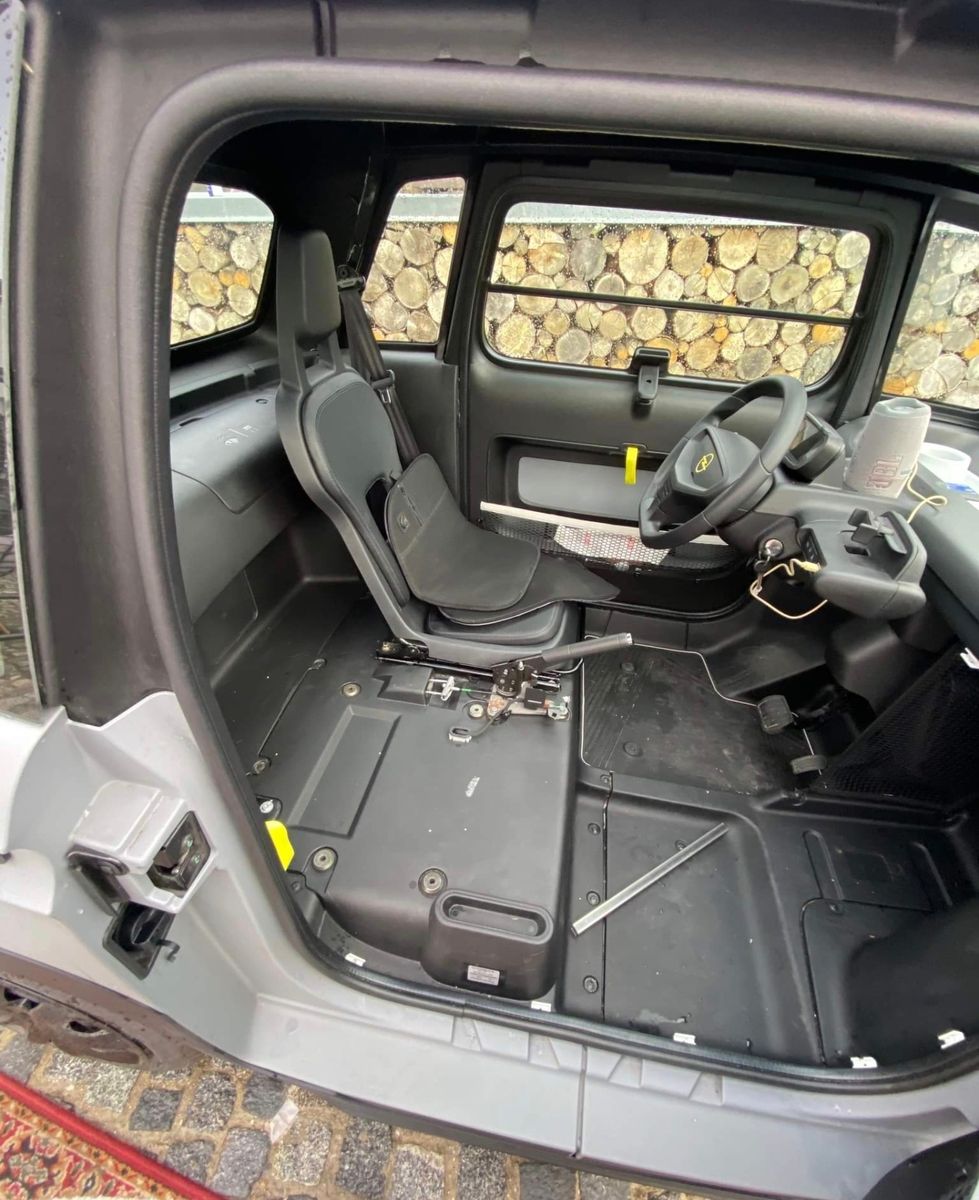

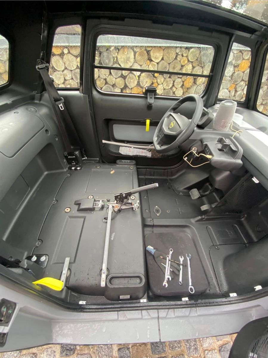

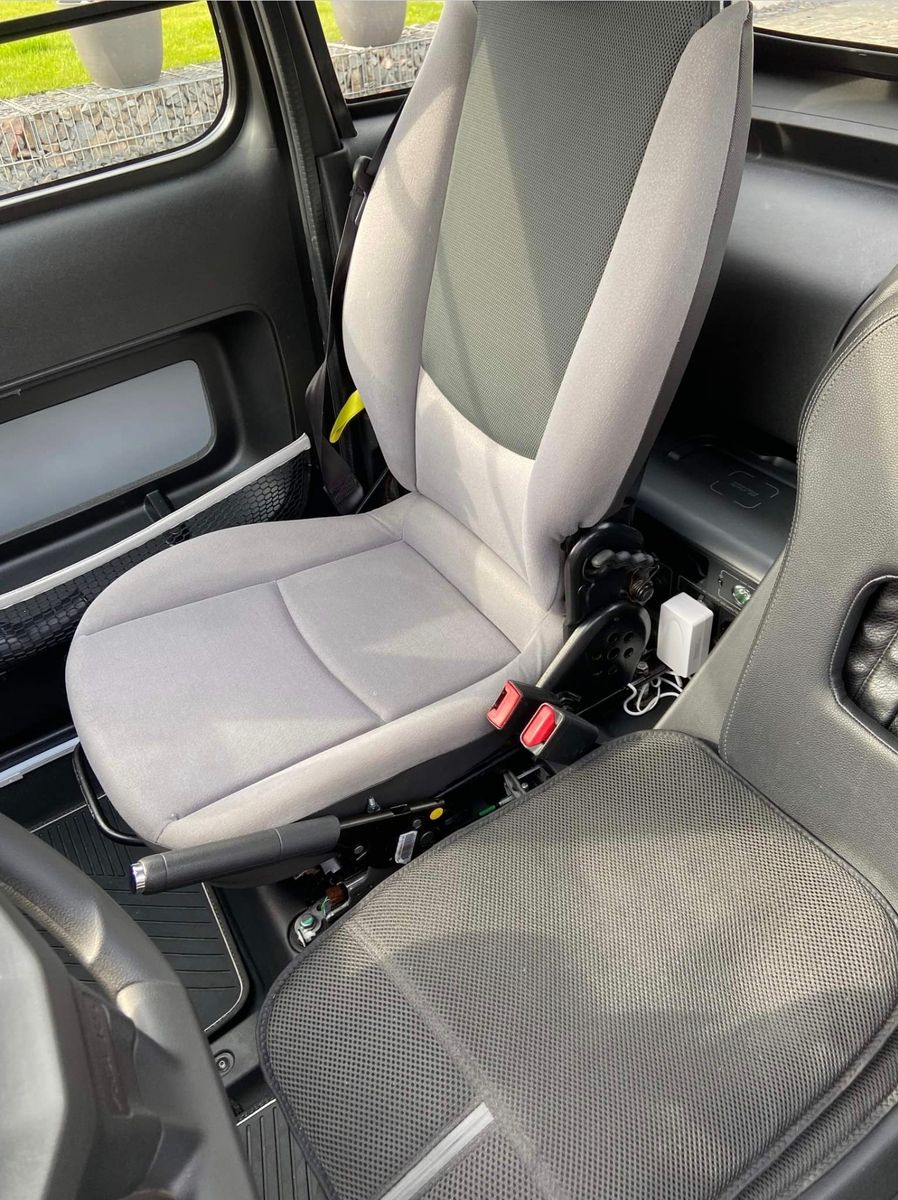

  • Ich wollte die Smartsitze im Rocks verbauen, ist aber doch nicht "eben mal"...

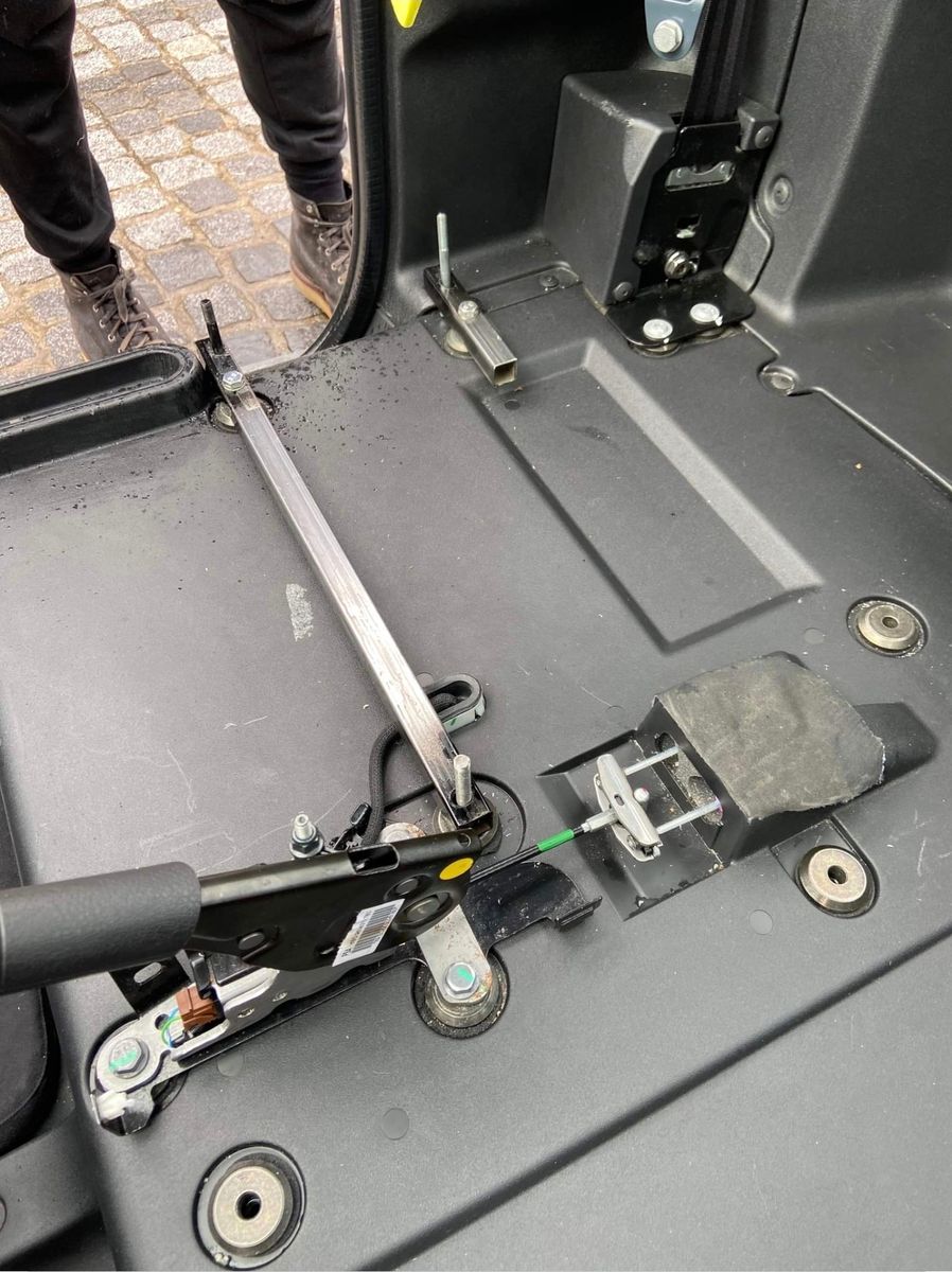

    Abstände Sitzschienen im Rocks: (von Mitte Schraube bis Mitte Schraube ca 39cm)
    Abstände im Smart: (ca 42,5cm)

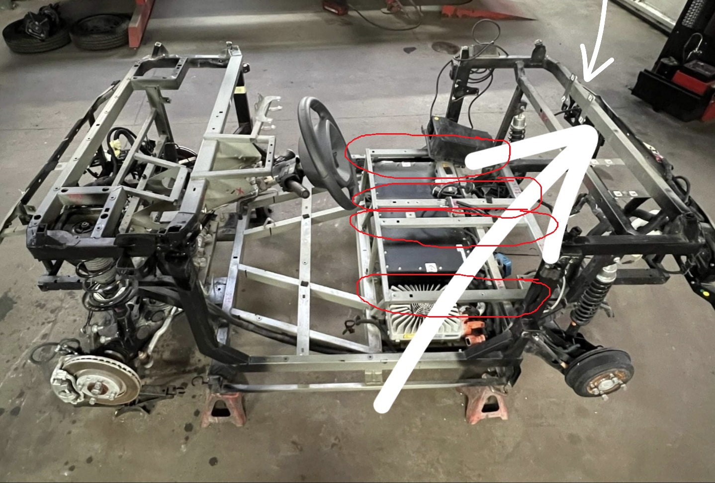

    Leider sind in der Karosse die Befestigungsrohre (rot eingekreist) für die Sitze längst zu den Schienen und nicht quer...

    Beim Baifahrersitz ist noch weniger Platz, weil da auch noch die Handbremse reinragt...
    Außerdem musst du das Gewicht nicht vergessen, ich denke die vollelektrischen Sitze wiegen ein ganzes Stück mehr...
    Da wären die Smartsitze deutlich passender...
