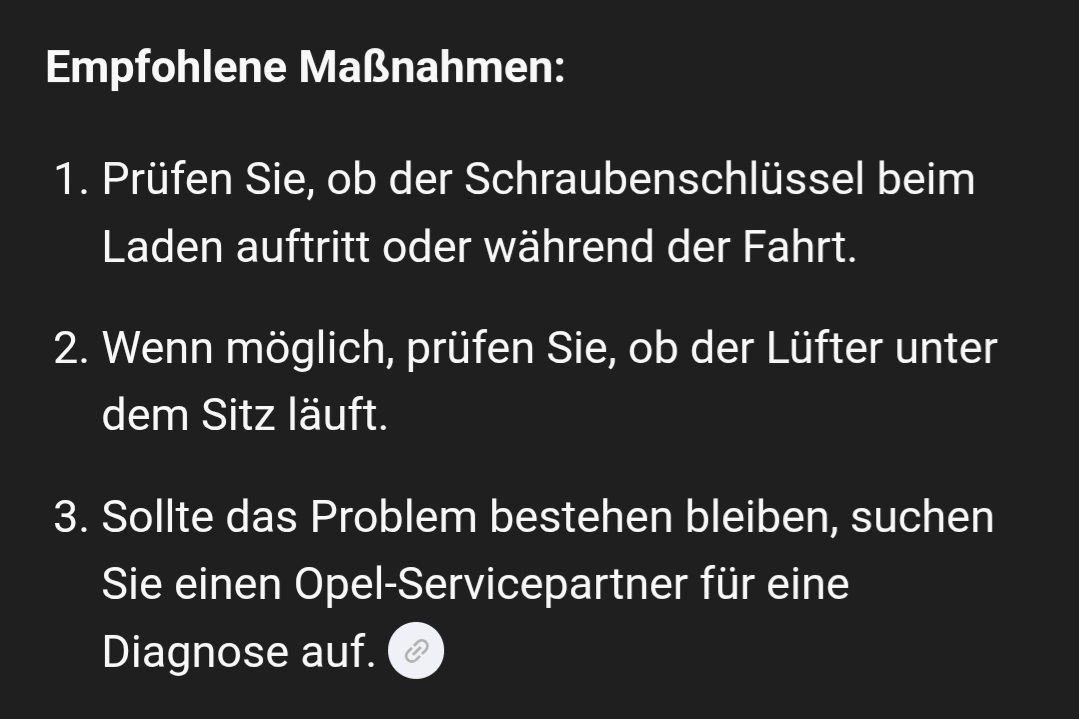

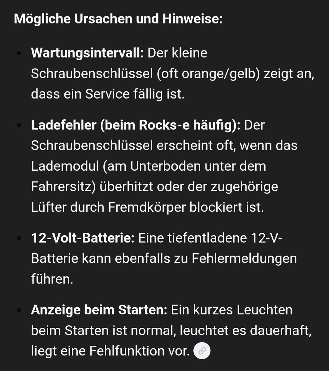

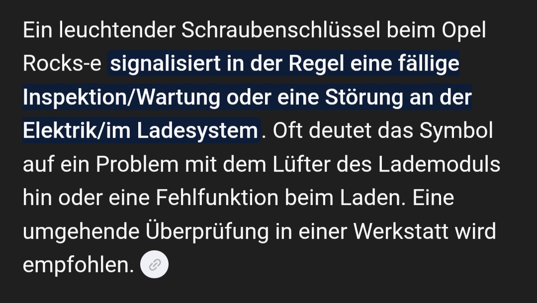

Oh jeh, kein Jahr alt, knapp 2.000 km gelaufen und nun habe ich bei meinem Topolino im Display die Schraubschlüssel (Service) Anzeige. Wenn ich losfahre erlischt die Anzeige, kommt aber nach wenigen Minuten wieder mit einem kurzen Warnton. War kurz einkaufen und danach kam der Hinweis nicht mehr.
In der Anleitung steht zu dem Symbol:
Ein oder mehrere größere Störungen wurden erkannt. Hilfe einer Werkstatt in Anspruch nehmen.
Diese Fehler sind mir die liebsten. Ansonsten fährt der Kleine einwandfrei, ist halb aufgeladen und die Werkstatt hat erst in 2 Wochen einen Termin frei.
Hat jemand ähnliches erlebt? Ich bin da ziemlich ratlos.
