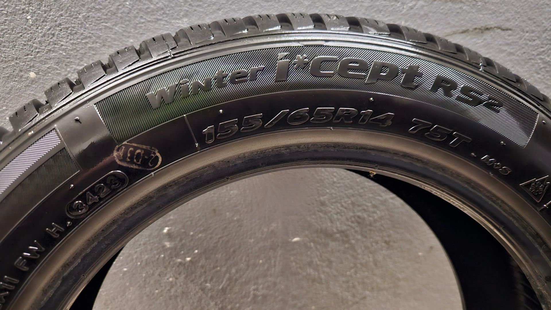

    Mal eine kurze Frage: Der Topolini steht ja auf 155/65 R14 (75 B)
    Da meine 2 Zellen im Kopf nur auf Bestellen programmiert waren, im November, habe ich leider Sommerreifen auf dem Auto. Könnte ein Problem werden, nächste Woche, bei der Abholung.
    Jetzt habe ich mal All-Wetter-Reifen bestellt aber mein Problem ist die Bezeichnung 75 B. Im Internet ist dies eine Bezeichnung für/von Motorradreifen. Was fahrt ihr für eine Kennung auf euren Reifen?
  • Soweit ich weiß, ist 75 die Traglast. B ist der Geschwindigkeitsindex, Bei dem langsamen Leichtgewicht, kannst du praktisch alle Reifen fahren und brauchst auf diese Werte nicht achten. Wir haben Ganzjahresreifen Uniroyal AllSeasonExpert2 155/65 R14 75T. Mit T darf ich nicht schneller als 190 km/h fahren...könnte knapp werden ^^
    🤣🤣 Bi-Turbo Tobolino
    Ja das hatte ich auch so im Kopf. Habe aber mal gegooglet was dieses 75 B bedeuten soll. Also B gibt es laut google nicht für Auto. Das kommt wohl eher aus der Motorrad-Welt. Da war ich ein wenug stutzig. Aber gut, dabke für die Info. Dann kaufe ich die auch.
