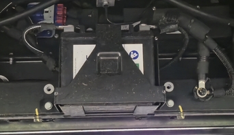

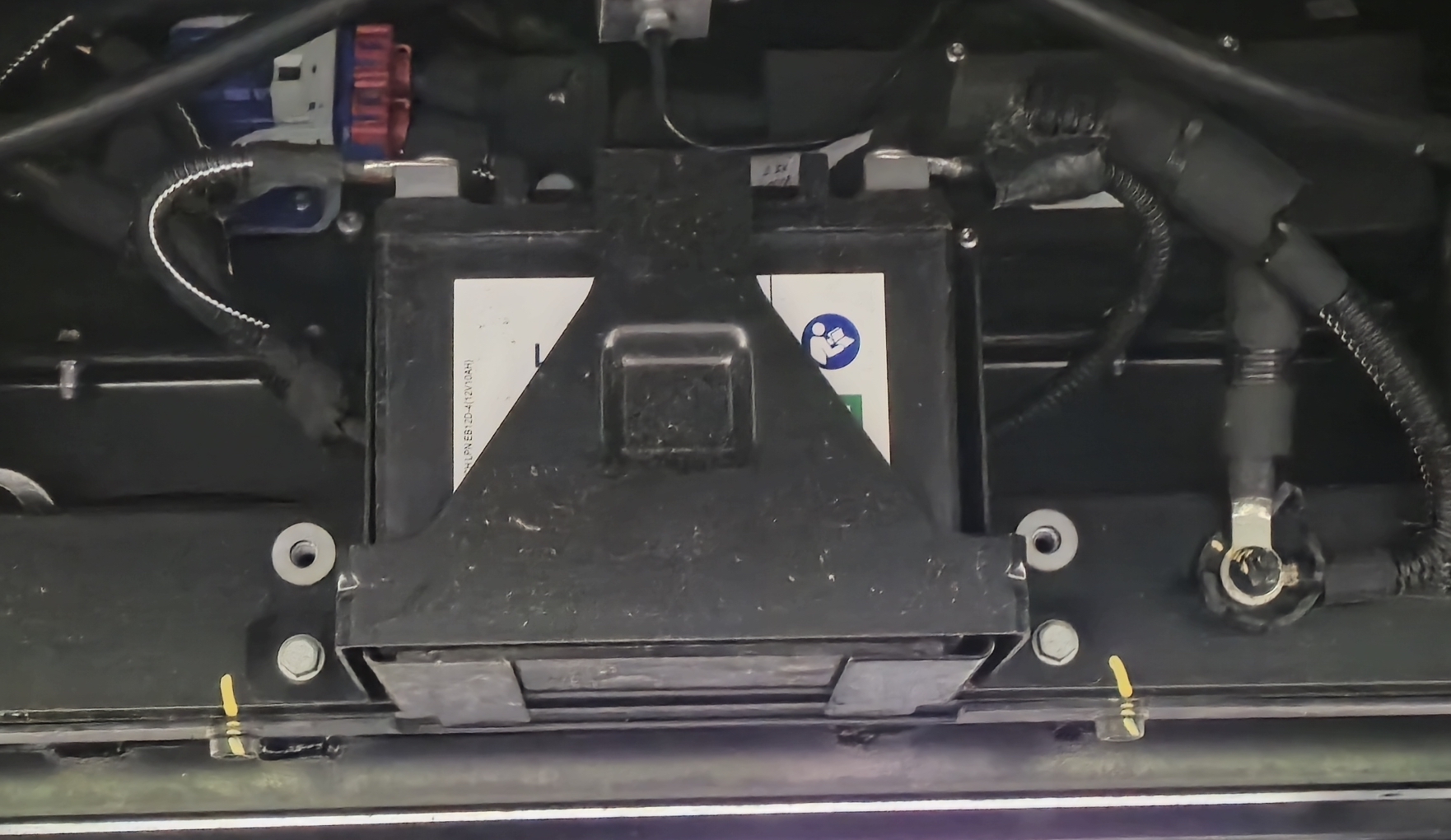

Wenn man die Batterie für die 12 Volt Versorgung nachladen muss wegen zu langer Standzeit, wird ja in der Anleitung beschrieben wie man die hintere Stossstange entfernt.
Zum Ausbau der Batterie werden ja links und rechts daneben die 2 Schrauben gelöst.
Eigentlich müsste es ja möglich sein das Ladegerät oder auch der Ausbau ohne entfernen des Stoßfängers hin zu bekommen.
Dazu einfach auf 2 kleine Rampen fahren zb.
Gibt es da Erfahrung?
