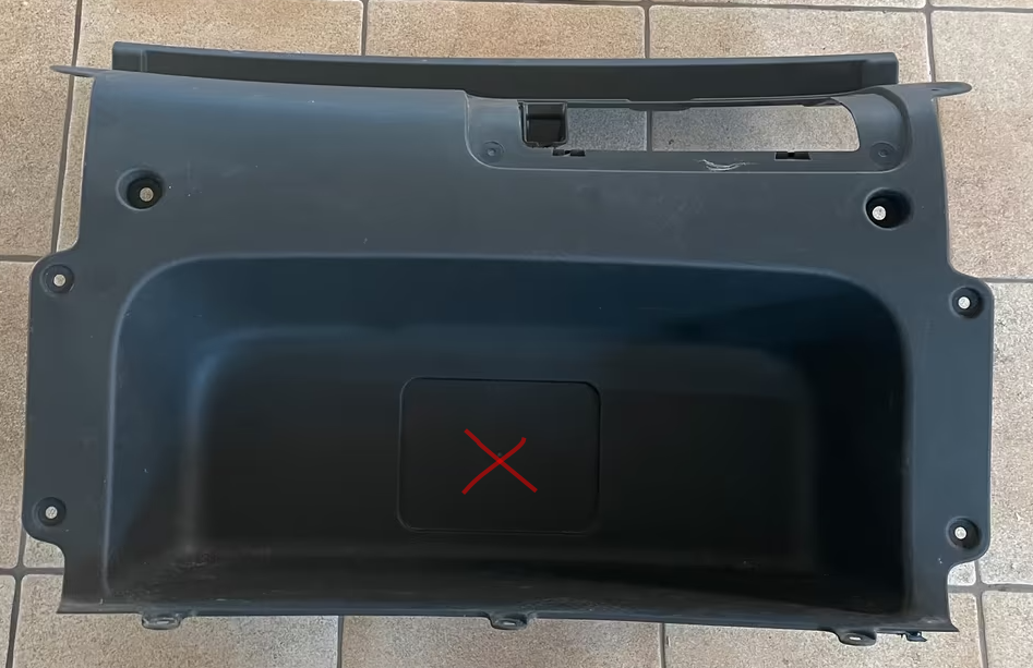

  • da oben ist doch auch ne Abdeckung....die Blende reicht ja schon aus, kann ja da mit dem Heizrohr durch....ausser da ist iwas im Weg....bin gespannt...das habe ich auf Kleinanzeigen gesehen....danke.
    die klappe oben ist der zugang zum sicherungskasten und wischwasserbehälter.
    da könntest du noch ein paar kabel langlegen, für mehr ist da kein platz.

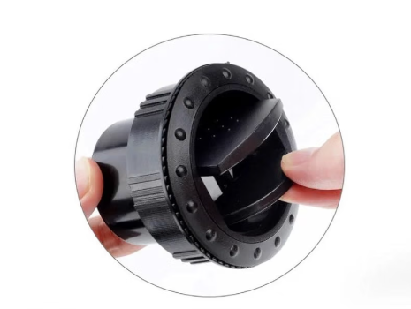

    eine oder zwei große düsen würd ich mittig legen.
    und mittig weil du ansonsten nur die sitze von hinten wärmst. ;)
    und solche düse(n) in groß wie beim auto.
    damit kannste auch die warme luft wie gewünscht auf fahrer/beifahrer ausrichten. ggf auch die stärke verringern. wäre eine idee. :/

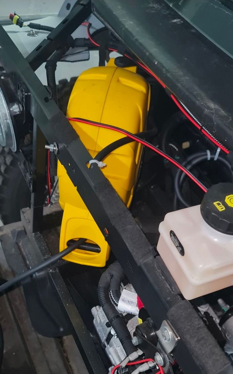

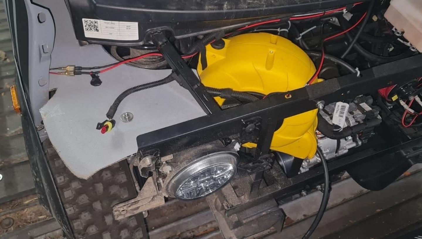

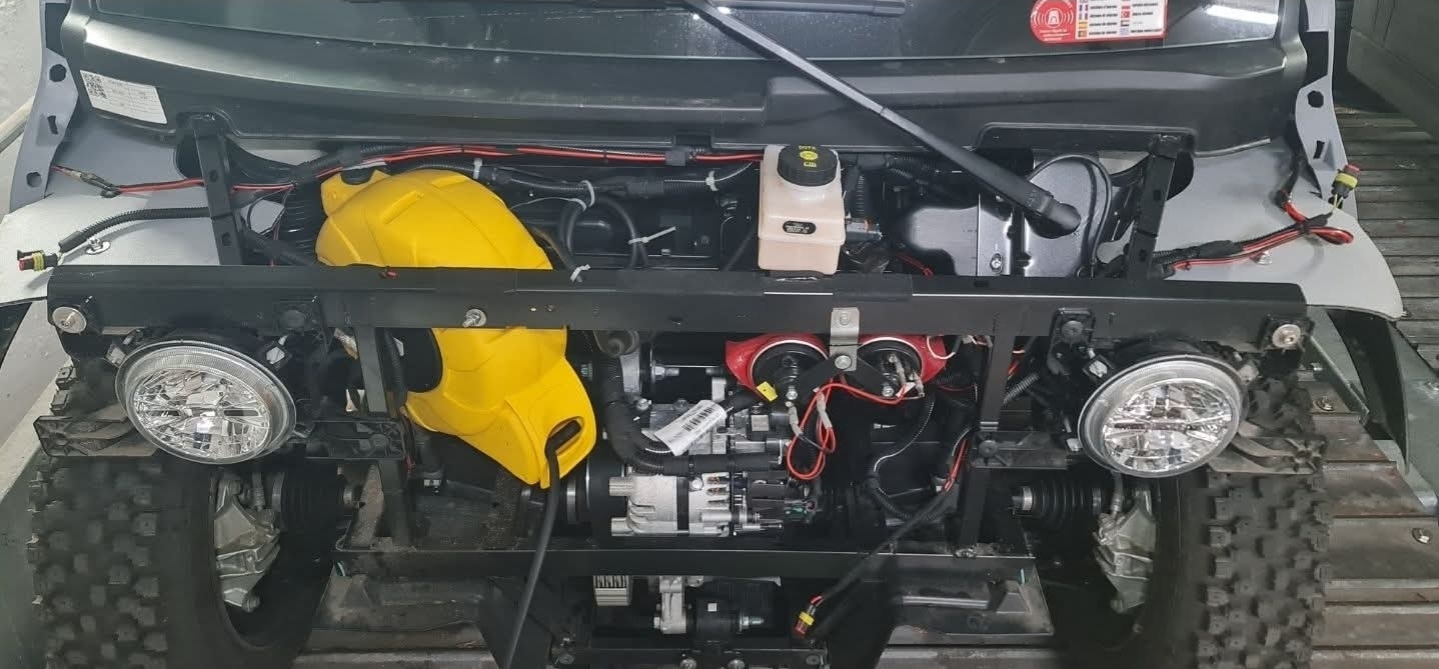

    Habe mal ein paar Fotos aus dem Forum rausgesucht...
    Da ist z.b. der Platz wo in diesem Fall die Kabeltrommel sitzt:
    Laut der Homepage hat die Trommel diese Abmessungen:

  • man kann es natürlich irgendwie versuchen, habe auch schon ein-zwei gesehen die es vorne und es irgendwie geschafft haben, richtig.
    aber -> hinten ist eindeutig mehr platz und der einbau klappt locker flockig. deswegen sieht man u.a. auch den einbau hinten öfters. vielleicht ist es auch standheizung aufbau/maße abhängig :/
    hinten muss man keine 5 meter kabel ziehen, da batterie direkt hinten. anzeige/regler kann man auch hinten, nähe sicherungskasten verbauen. lüftungs düsen kann man, so wie erwähnt, direkt durch die wand montieren.
    also einbaumäßig nur vorteile.
    die kabeltrommel war schon eine herausforderung, vorallem wegen der bremsleitung rechts vorn. und da irgendetwas heißes unter zubringen, wäre auch nicht so ratsam. da ist wirklich nicht viel platz,
    aber wie gesagt, einige haben es vorn auch geschafft.

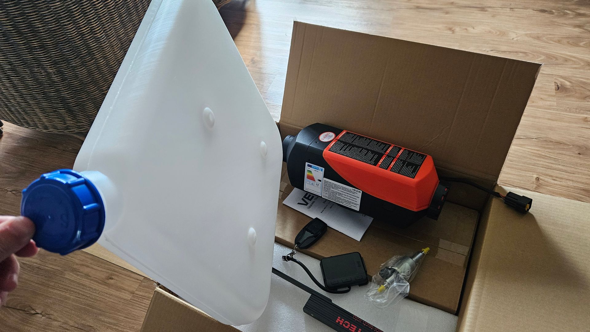

  • ich habe meinen Rocks vor zwei Wochen bezahlt, bin gespannt wann ich den abholen darf...
    Aber Töchterchen hat eh mit dem Führerschein getrödelt/noch nicht fertig. Habe noch etwas Zeit für die Umbauten :saint: ...

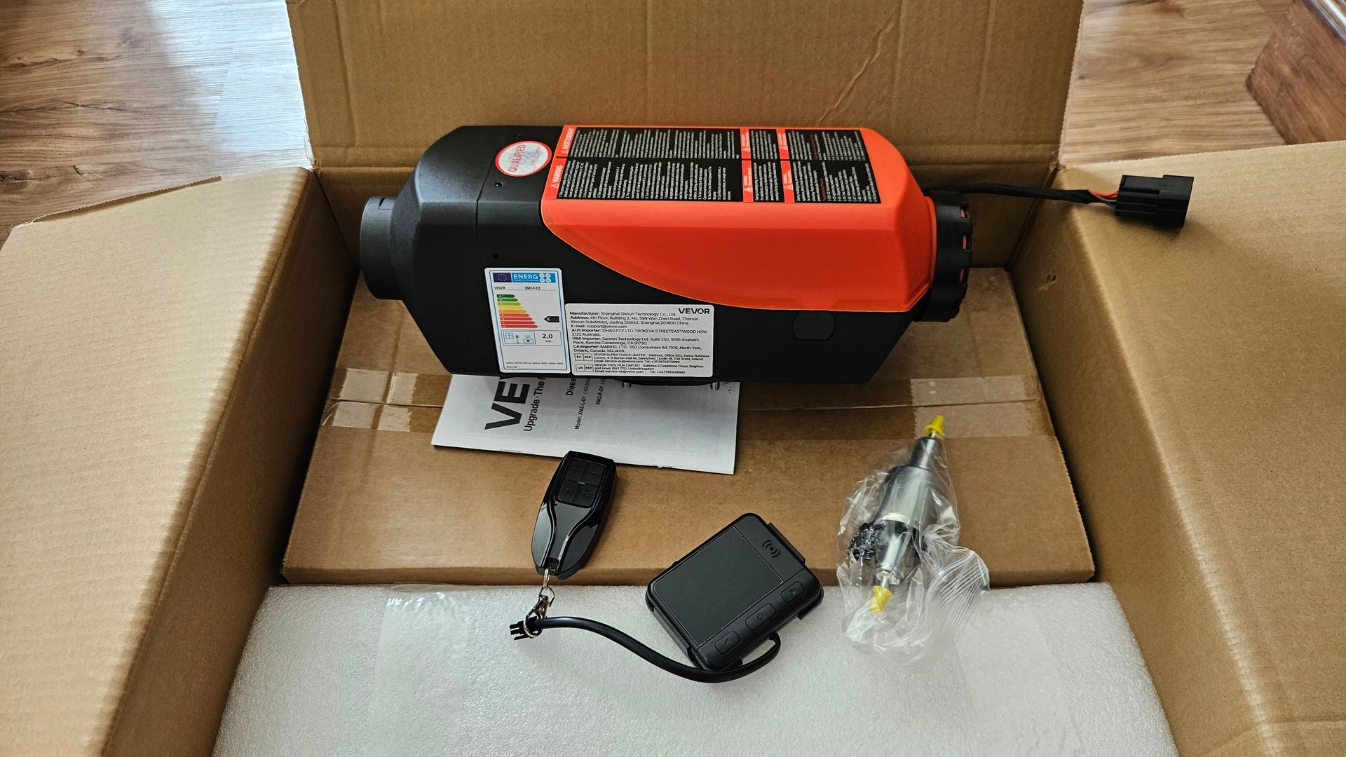

    Die Standheizung habe ich Zuhause liegen.
    Von der Größe ist die auf jeden Fall deutlich kleiner als eine Kabeltrommel...
    Nur der Tank, der ist zwar Flach aber riesig, da werde ich auf jeden Fall was anderes einbauen...

  • Von der Größe ist die auf jeden Fall deutlich kleiner als eine Kabeltrommel...
    :thumbup:
    denk und unterschätze aber bitte die luftschläuche nicht, die müssen im bogen gelegt werden genauso wie der heiße abgasschlauch.
    beim tank könnte man auch zb. einen kleineren 5l nehmen.
    soviel verbraucht ne standheizung nicht.

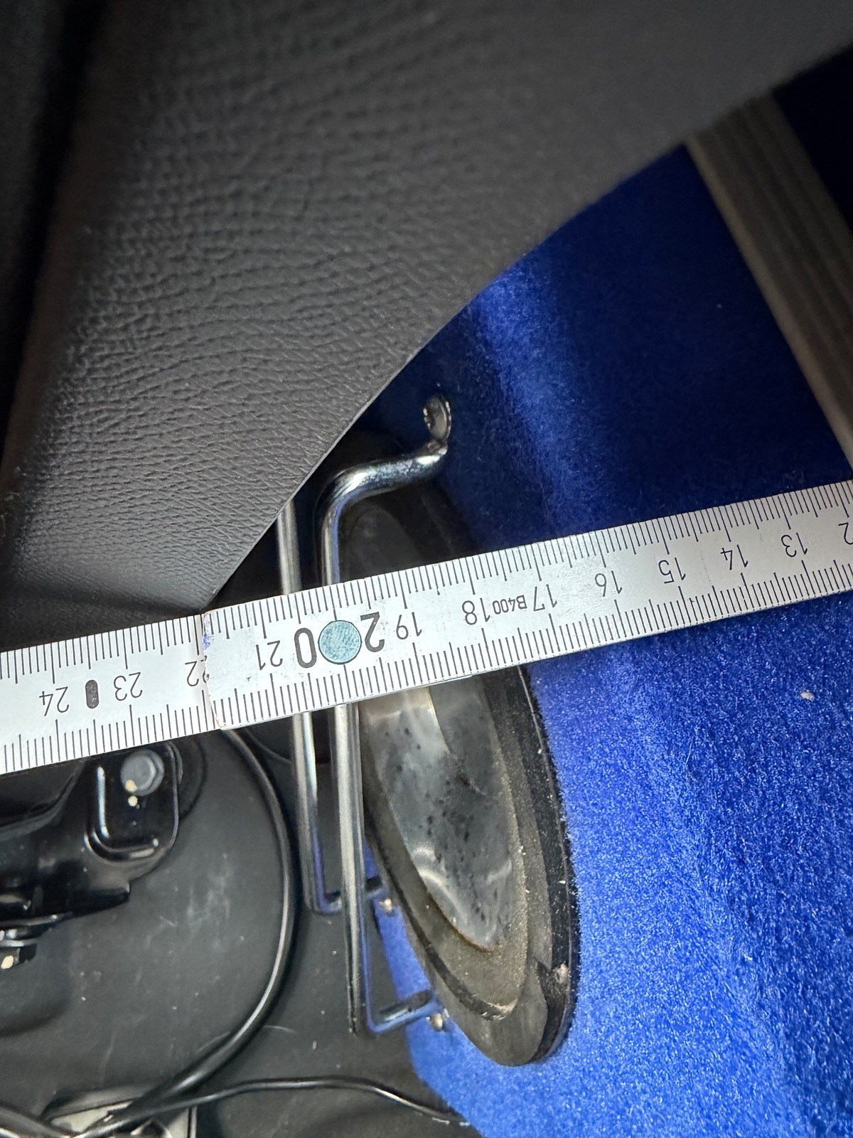

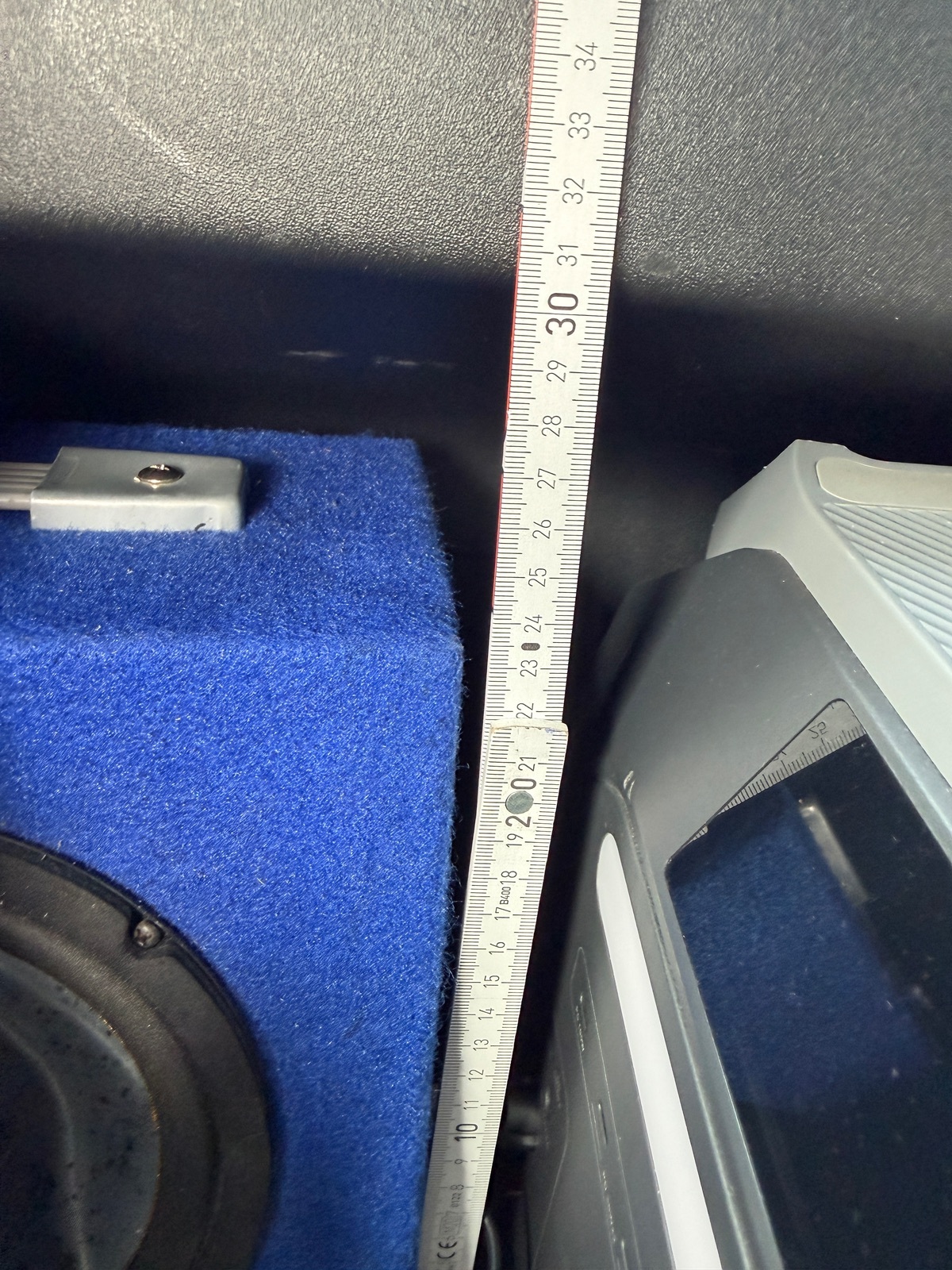

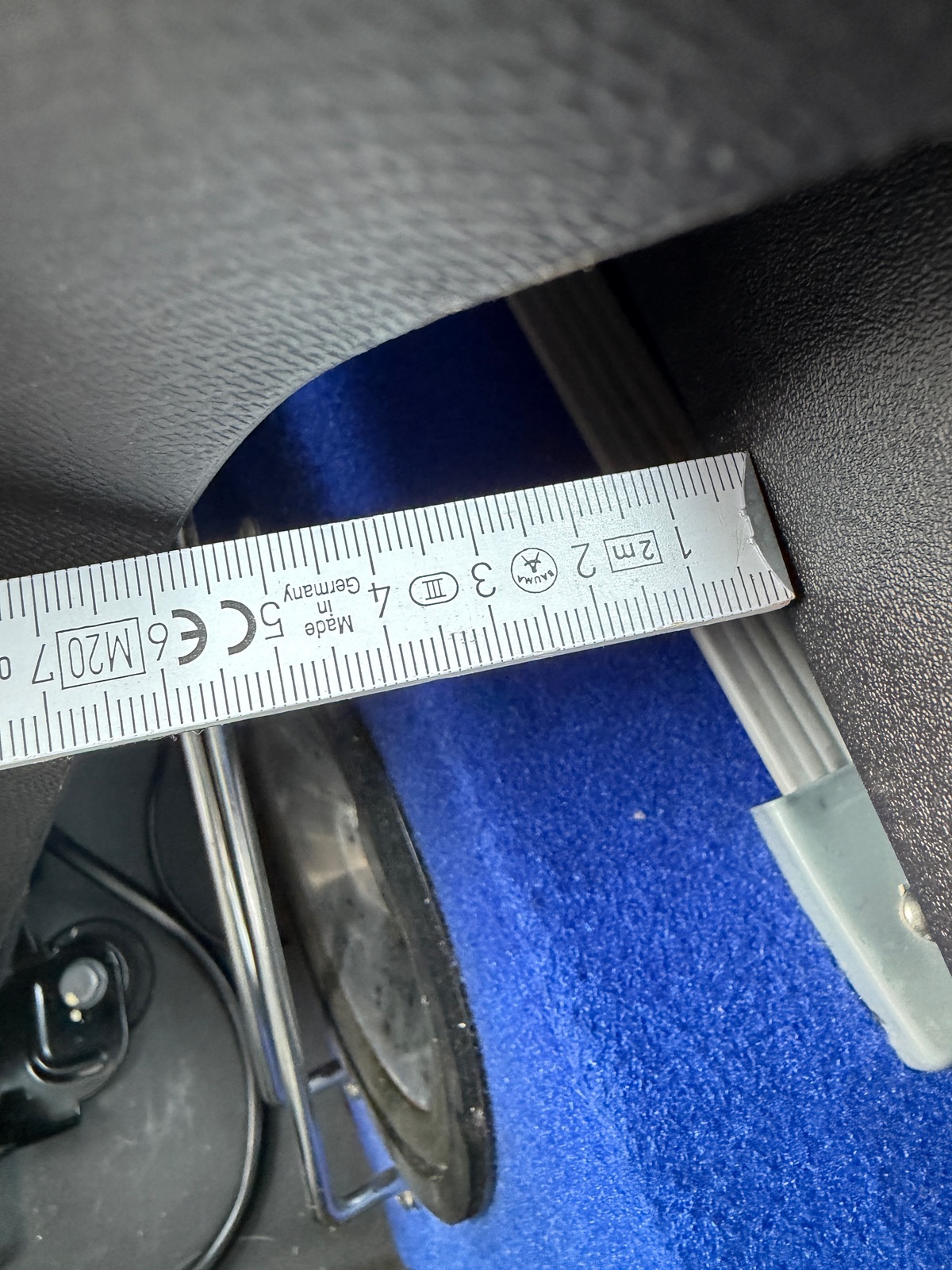

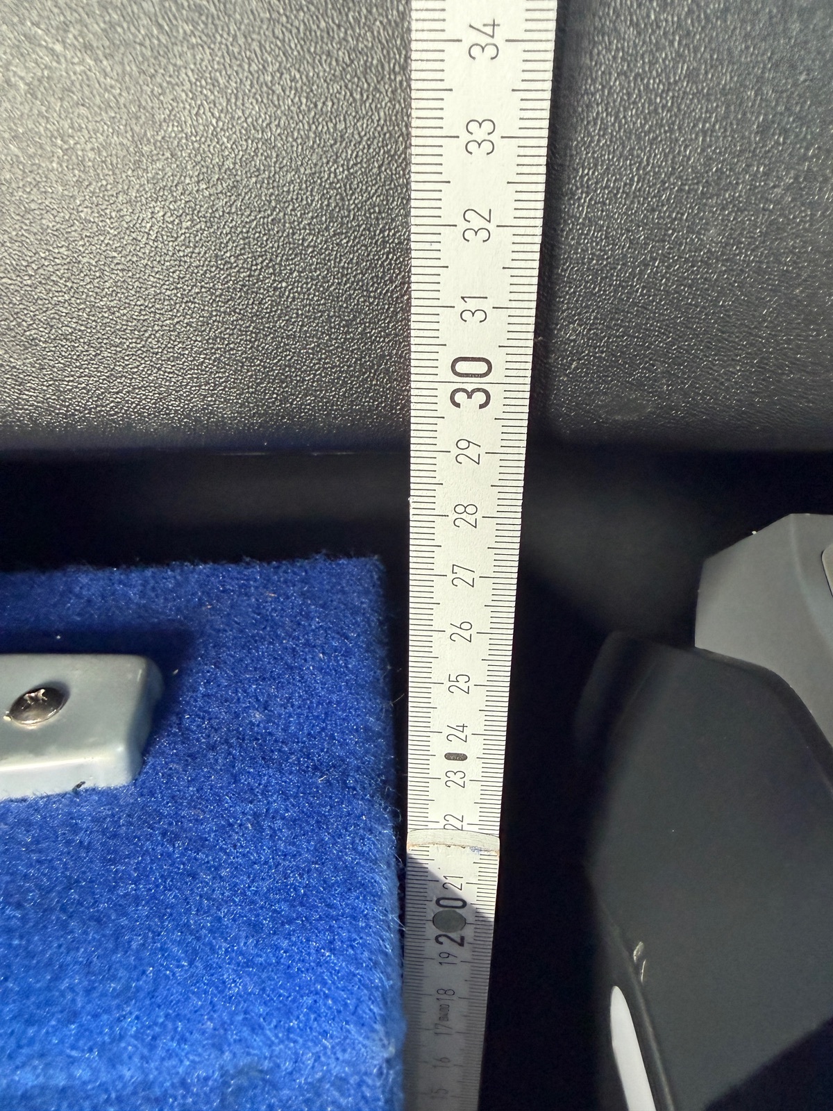

  • Die Herausforderung mit den Maßen hatte ich auch…
    Breite ca 56 cm
    Höhe 28, wovon nur ca 22 cm voll nutzbar sind, da es ab da schräg nach vorne geht wie bei einer Dachschräge.
    Tiefe liegt bei ca 11 cm
    Wobei es bis zu dem Beifahrersitz noch einige Zentimeter sind.
    Auch hier ist unten mehr Platz als oben! Da der Sitz natürlich leicht schräg nach Hinten geht.
    Aber schau dir einfach die Bilder an:
