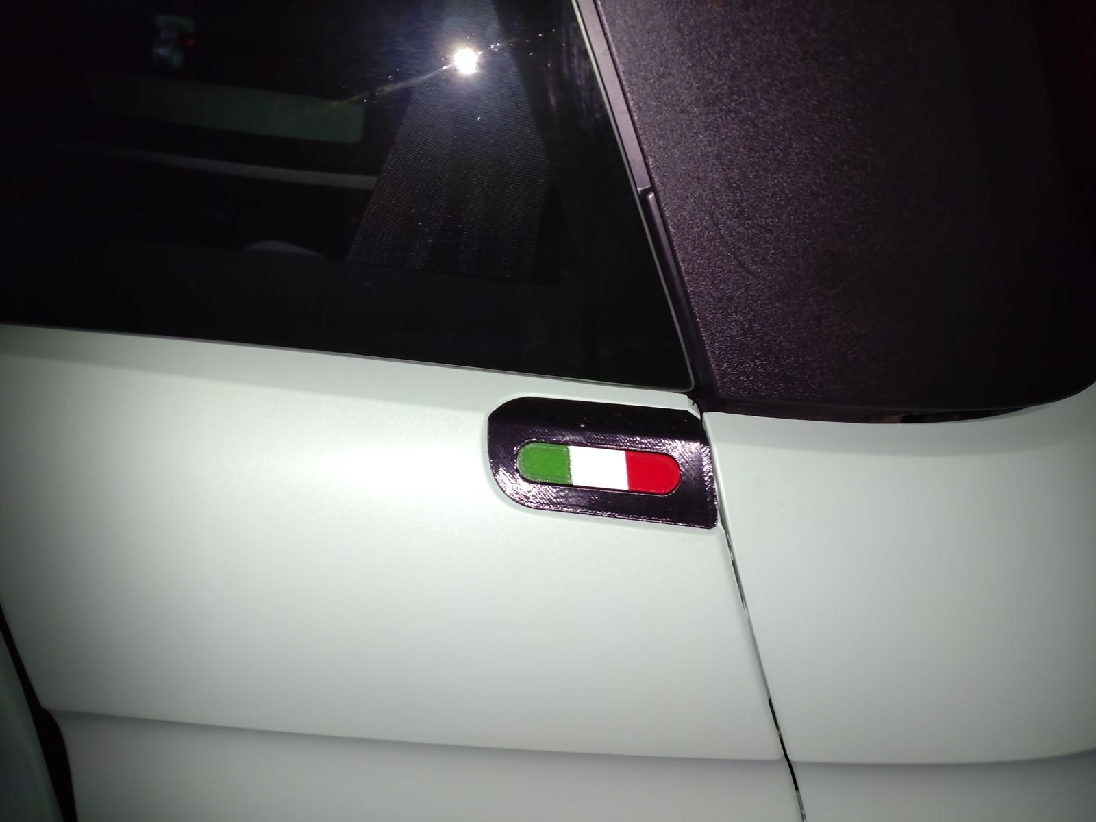

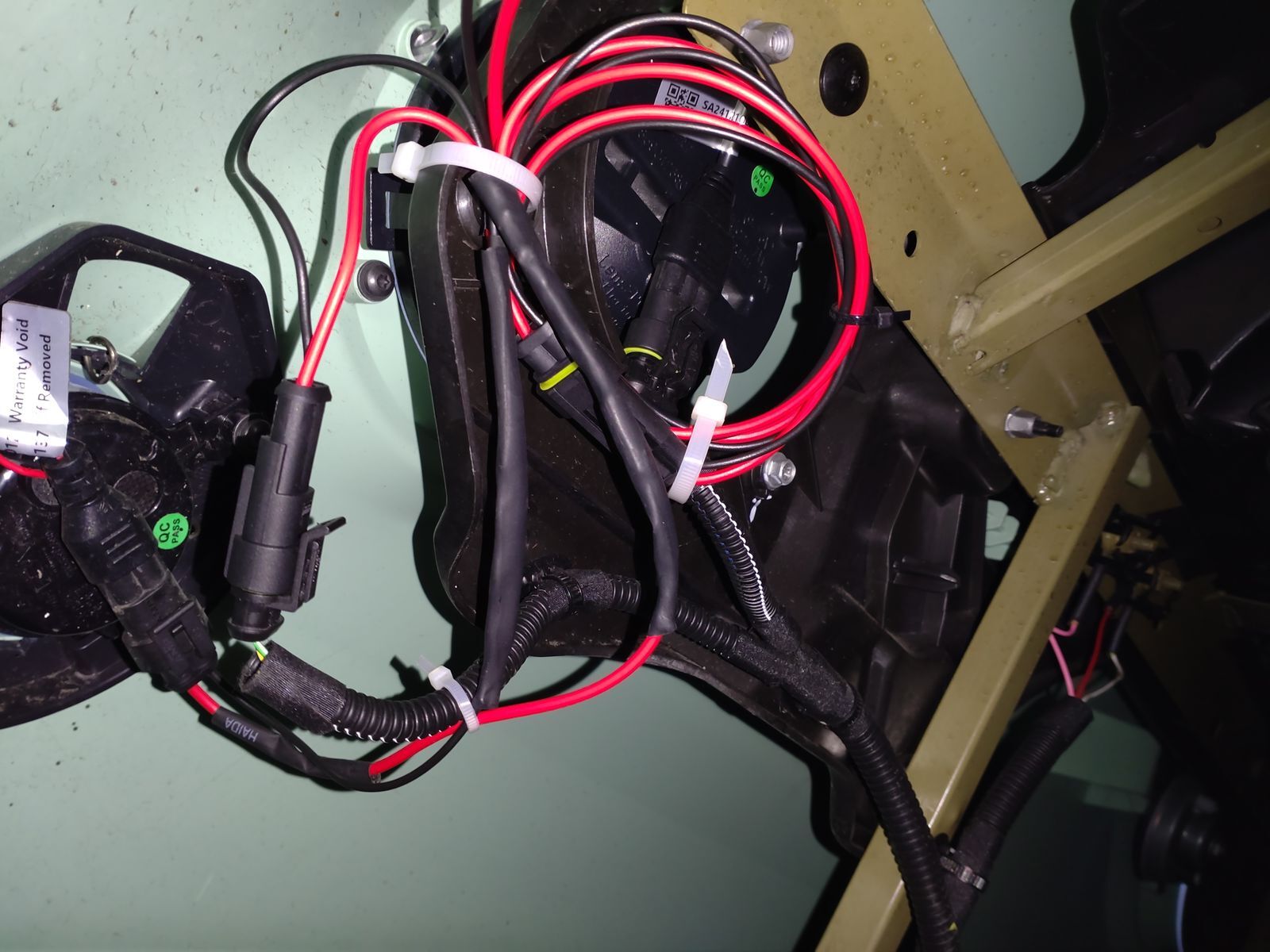

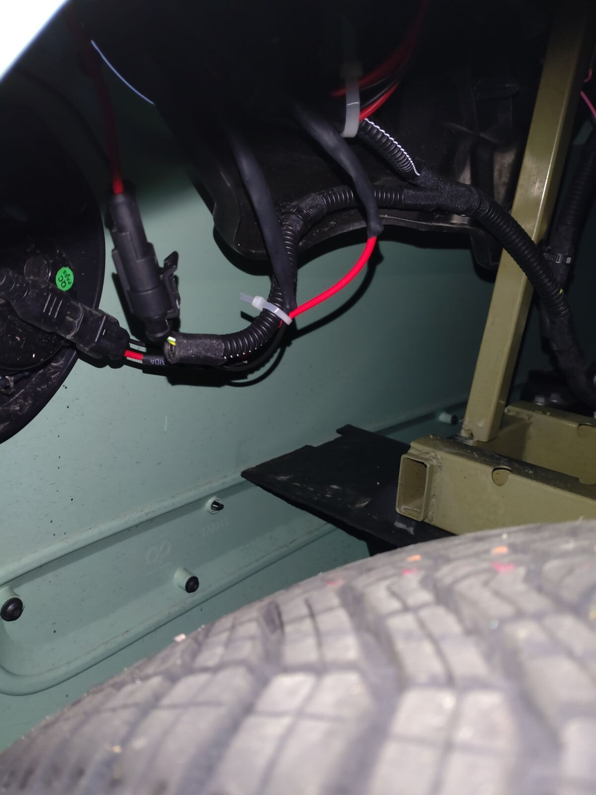

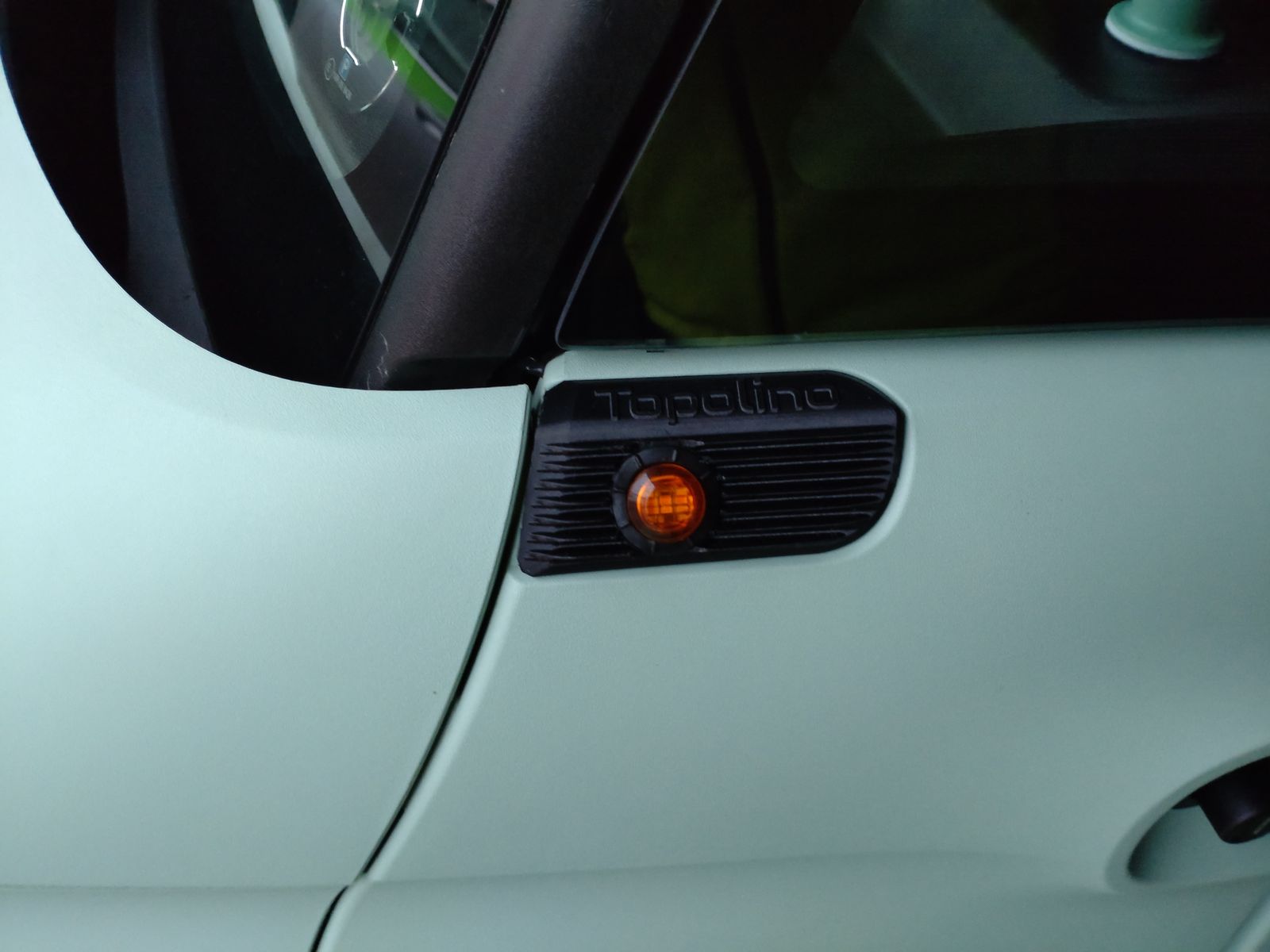

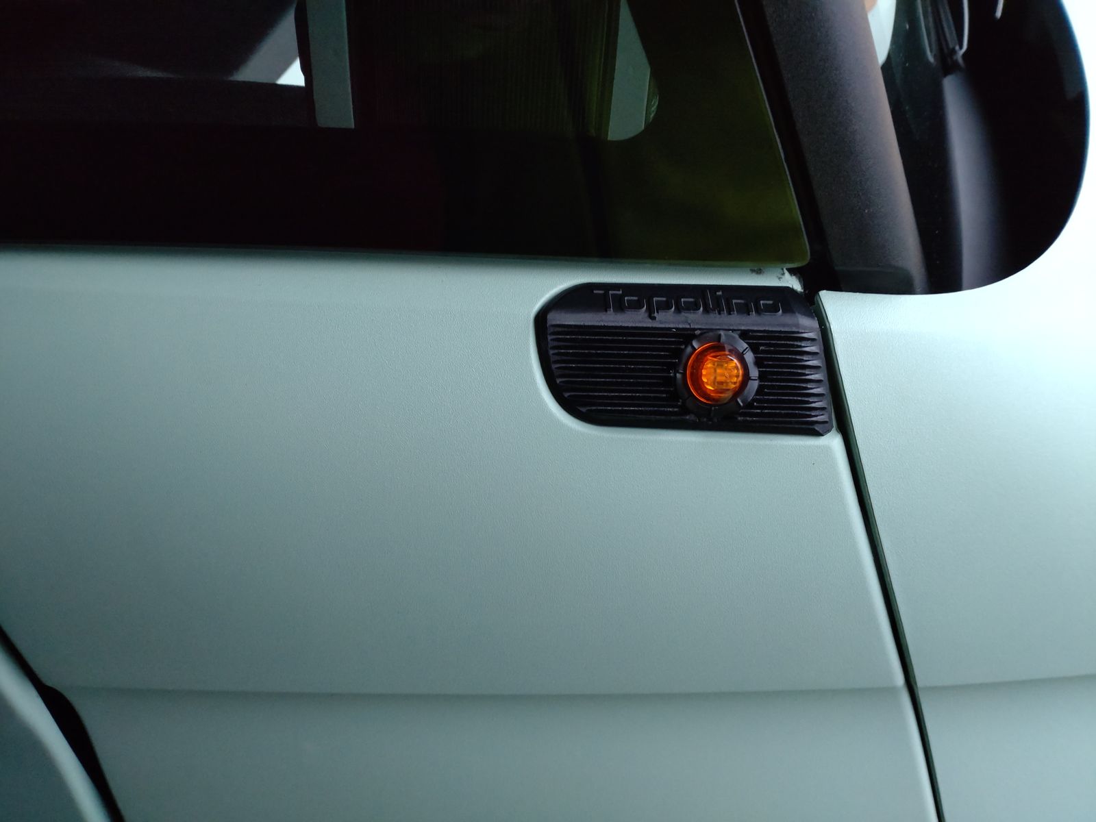

    Hier nun die Fotos, wie versprochen:
    Die Teile hierfür:
    Body Plugs Flag – FabLab3d accessori per Fiat Topolino Citroen Ami Opel Rocks
    Body Plugs Sport – FabLab3d accessori per Fiat Topolino Citroen Ami Opel Rocks
    https://ebay.us/m/kKlF1d
    https://ebay.us/m/AjL1uL
    Dazu vernünftige Litze und Schrumpschlauch.
    Kabelbinder.
    Die Karosserieabdeckungen sind vom Verkäufer aus dem 3D-Drucker, deshalb etwas vorsichtig zu bearbeiten, beim Bohren und auffeilen der Löcher für die Blinker, aber geht sehr gut.
    Einen halben Samstag investiert - Ergebnis super, wie ich finde.

    am Wochenende habe ich die selber gebauten Seitenblinker eingebaut - great!
    Fotos kommen noch.
    Zu kaufen leider nicht mehr, habe ich mir das notwendige Equipment gekauft...
    Sehr gut geworden.
