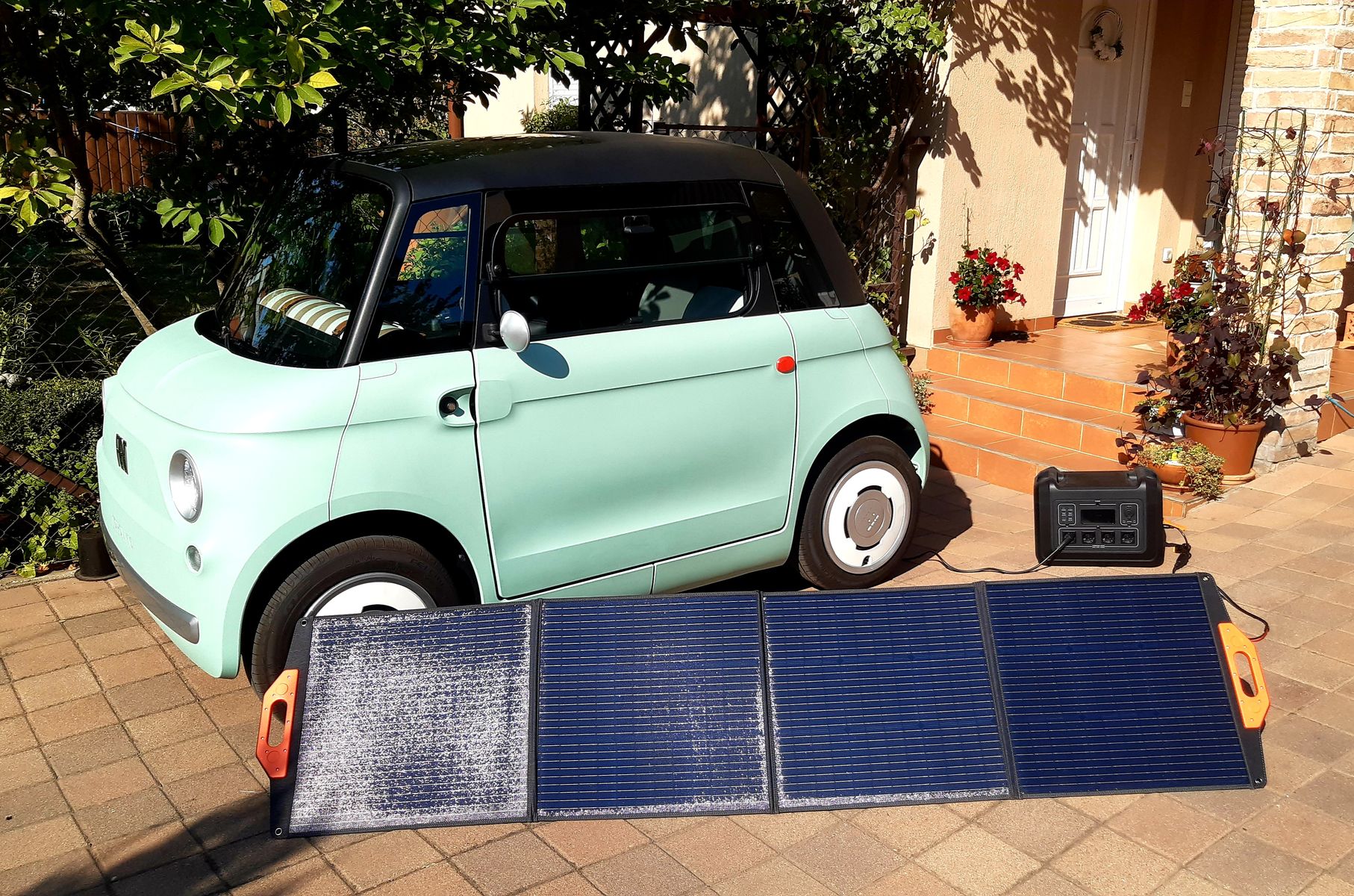

  • Hallo, ich habe schon geschrieben,das ich eine 6kw Powerbank kaufen will,
    die bringt 100% Zusatzleistung zu der 5,5 KW Antriebsbatterie, da komme ich
    mit verlust ca 145 km weit, die kommt ins Anhänger, und über eine Einbaubuchse 230V in der Heckschürze eingebaut wird und während der Fahrt
    die Antriebsbatterie lädt.das nehme ich für Umlandfahrten, in der Stadt reicht dann die 5,5KW-Batterie locker aus. Jan

  • hier die harten Fakten, es geht nicht bzw mit folgenden Limits...
    Während der Fahrt:
    * kann nie über 230V geladen werden, der Lader aktiviert sich und sendet über den Canbus das er am Strom hängt, Inverterlesitung wird abgegeschaltet
    * über DC laden, stark limitiert..wenn Ströme größer 10A als erwartet in den Akku fliessen(vom BMS gemessen), kommt eine Warnung die Antriebsleistung word reduziert und etwas später komplett abgestellt....Ausschalten.. Wieder Einschalten um weiter zufahren.
    Es geht je nach Software mehr, wenn der Akku warm und zum Rekuperieren bereit ist.
    Im Stand während der Normalladung
    *Als booster kann ne Menge mehr (muss ich nochmal nachschauen) auf der DC Seite eingespeist werden, nur wenn Akku warm und nicht bist zum Ende
    Ich fahre mit einem Zusatzakku, wo ich DC während einspeise, wobei die Logik so ist nichts im den Akku nur das zusätzlich was der Antrieb benötigt.
