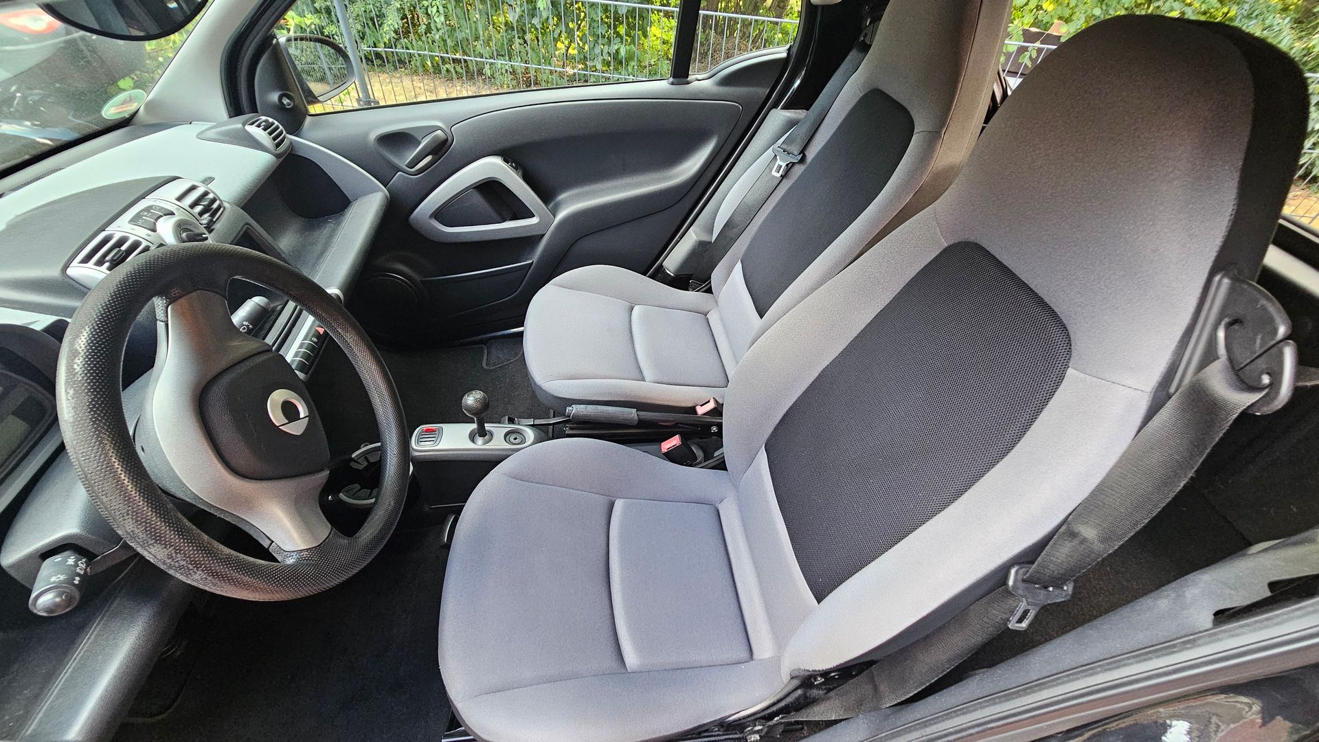

  • audimania, planst du den Einbau von Smart-Sitzen oder übernimmst du nur die Sitzheizung?
    Ich will die kompletten sitze vom Smart einbauen.
    Die Smart Sitze haben unten auch flache Schienen, könnte passen...
    Ich habe Zuhause ein Smart, von dem kann ich die Sitze mal ausprobieren...
    Falls es passt, hole ich mir welche von Kleinanzeigen, die vom Vorfacelift gibt es öfters für unter 50€...

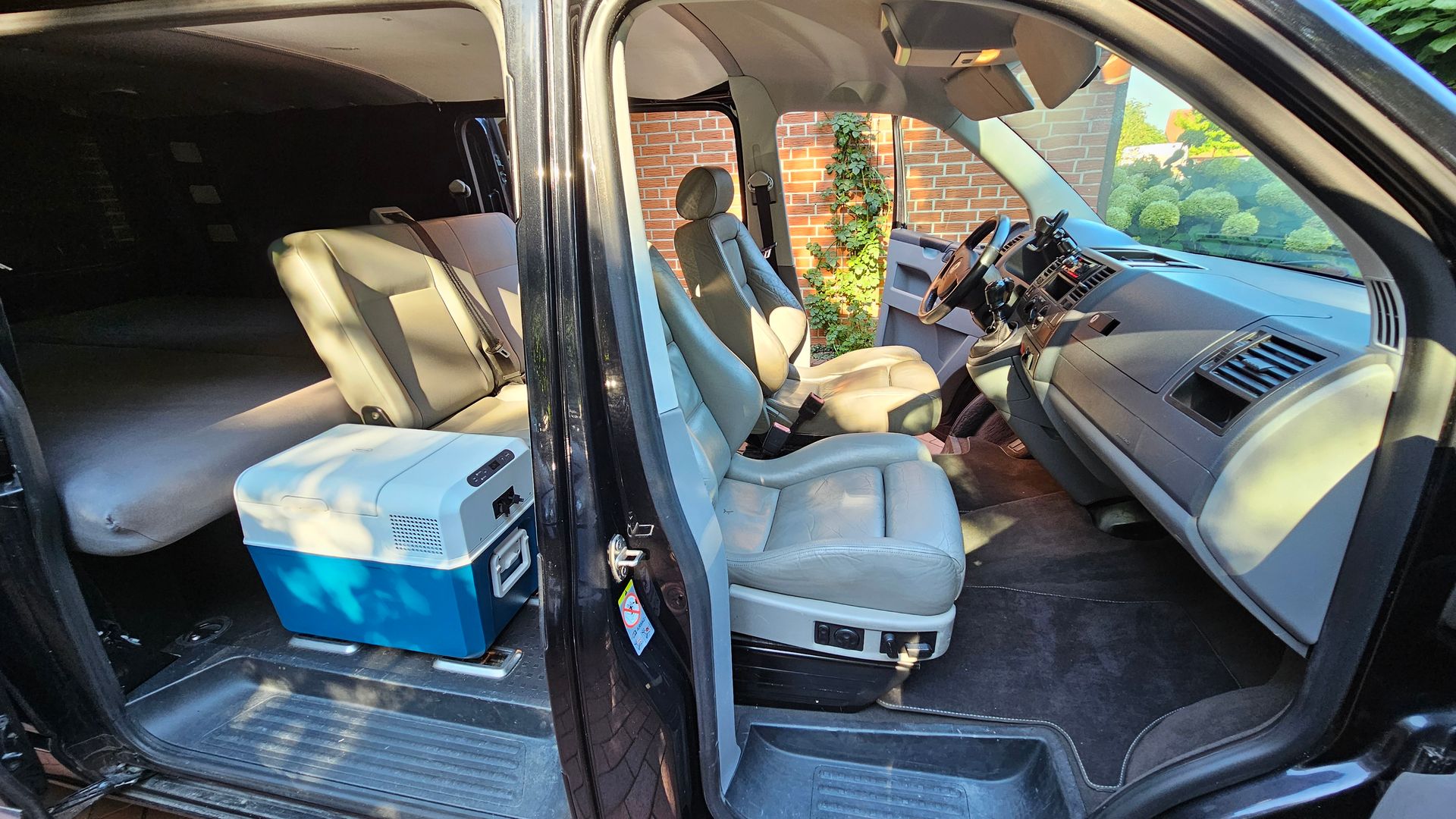

    In meinem Bus habe ich Recaro Sitze aus einem Audi A8 drin, da haben die auch super gepasst (fürn Rocks wären die aber viel zu schwer)
