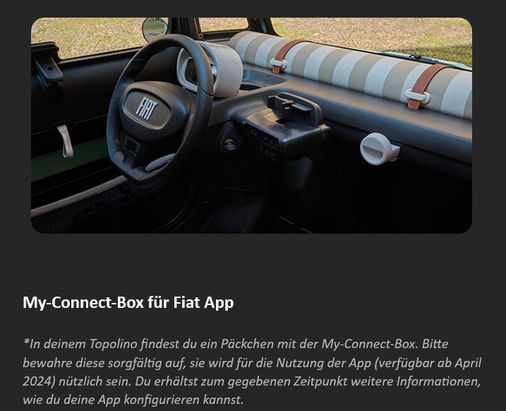

Ich wusste auch gar nicht, dass die dabei sein soll. Bin erst 5 Monate (im November) nach Auslieferung (Juni) drauf gekommen, als eine E-Mail kam, dass nun alles erledigt ist (Leasing, Abnahme, Auslieferung etc.).
Da stand in der E-Mail (siehe auch Bild): *In deinem Topolino findest du ein Päckchen mit der My-Connect-Box.
Beim Autohaus reklamiert, und nach 3 Wochen jetzt angekommen.
