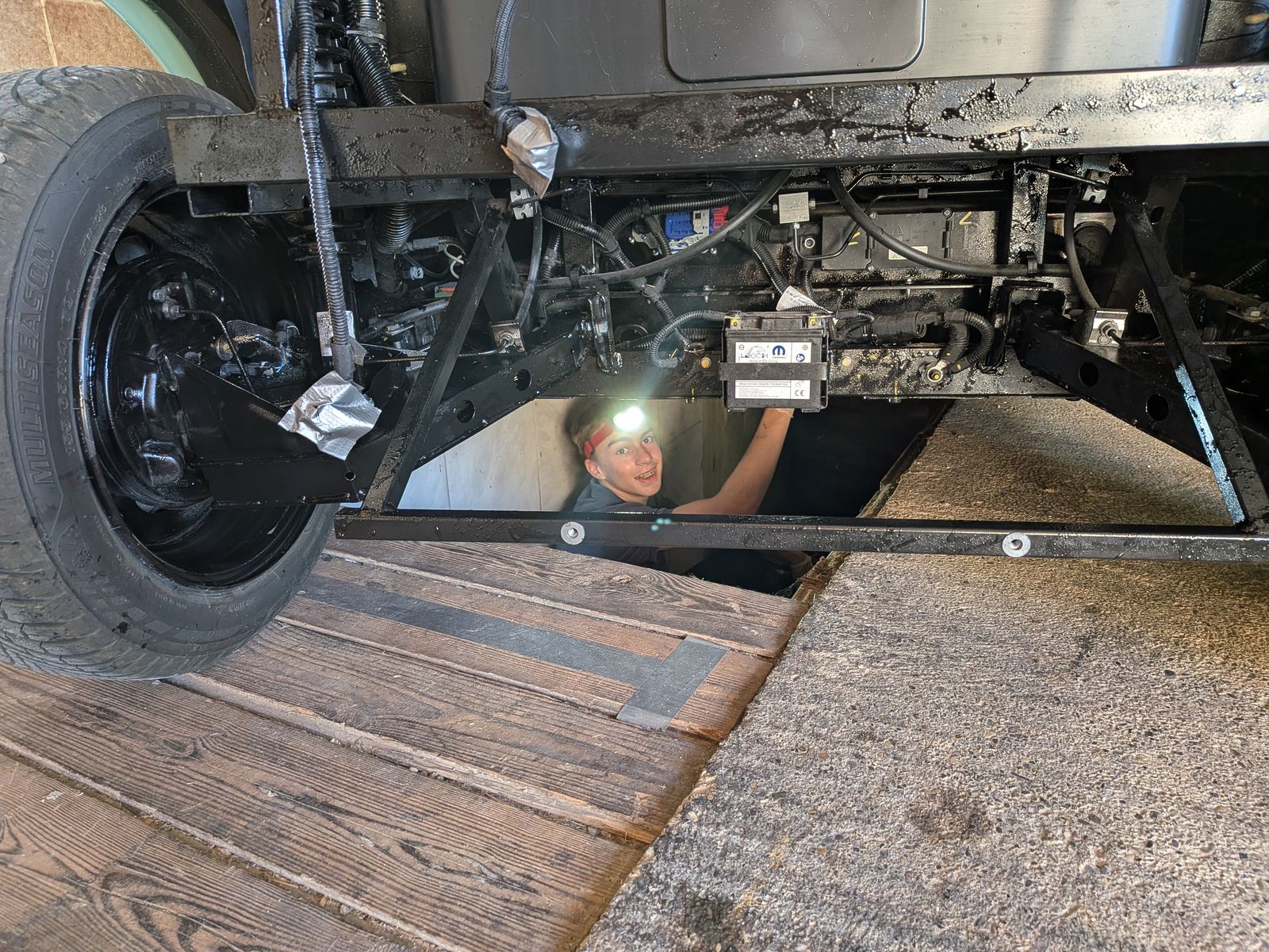

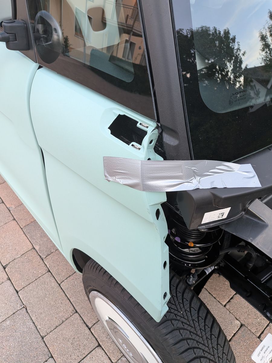

  • Falls das jemand noch in Zukunft macht: 2 Flaschen waren bei mir ausreichend um das alles einmal gut zu machen.
    Habe mir zwei Rollen Packpapier geholt und damit alles umwickelt bzw. ausgefüllt was nicht mit dem Wachs in Berührung kommen soll.
    Wichtig: Alle elektrischen Stecker abkleben. Selbst wenn man genau zielt hat man immer irgendwie Sprühnebel den man nicht gut steuern kann und wenn das dann in die Stecker eindring hat man nur Ärger mit.
