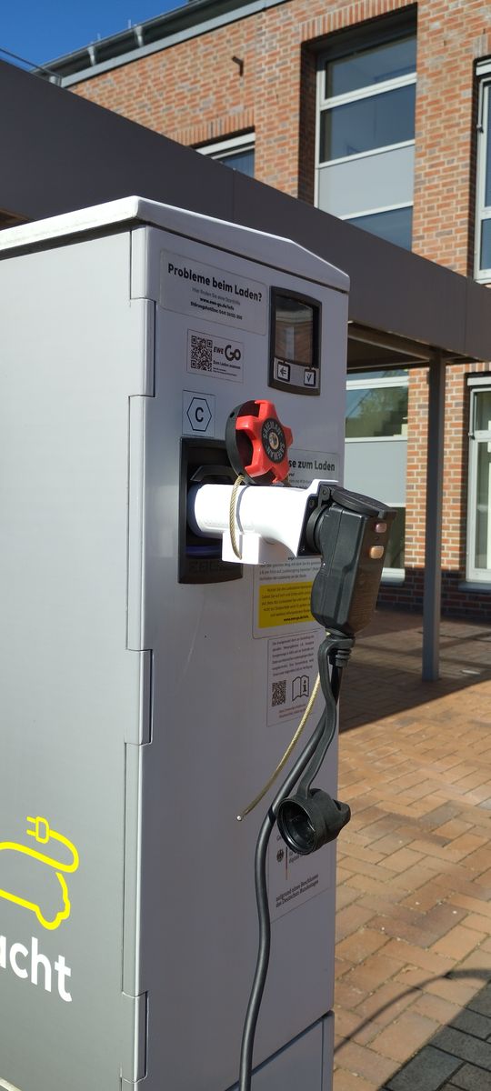

  • Moin,
    ich lade ab und zu an einer öffentlichen Ladesäule. Da der Adapter nicht ganz billig war, bin ich immer etwas in Sorge ob ein anderer den Adapter nicht auch gut gebrauchen könnte. Beim Ladevorgang wird der Adapter zwar in den meisten Säulen verriegelt, aber wenn am Adapter der Kommunikation-Schalter ausgeschaltet wird, wird der Ladeadapter von der Säule entriegelt. Meine Idee: Eine Kappe, die die Schalter-Betätigung für Unbefugte verhindert (per Seilschloss). Per Tinkercad habe ich eine einfache 3D-Druckdatei erstellt. Die Kappe in Aktion könnt ihr auf dem anhängenden Foto sehen. Ich dachte, dass die Idee vielleicht auch für andere interessant sein könnte.
