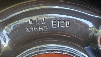

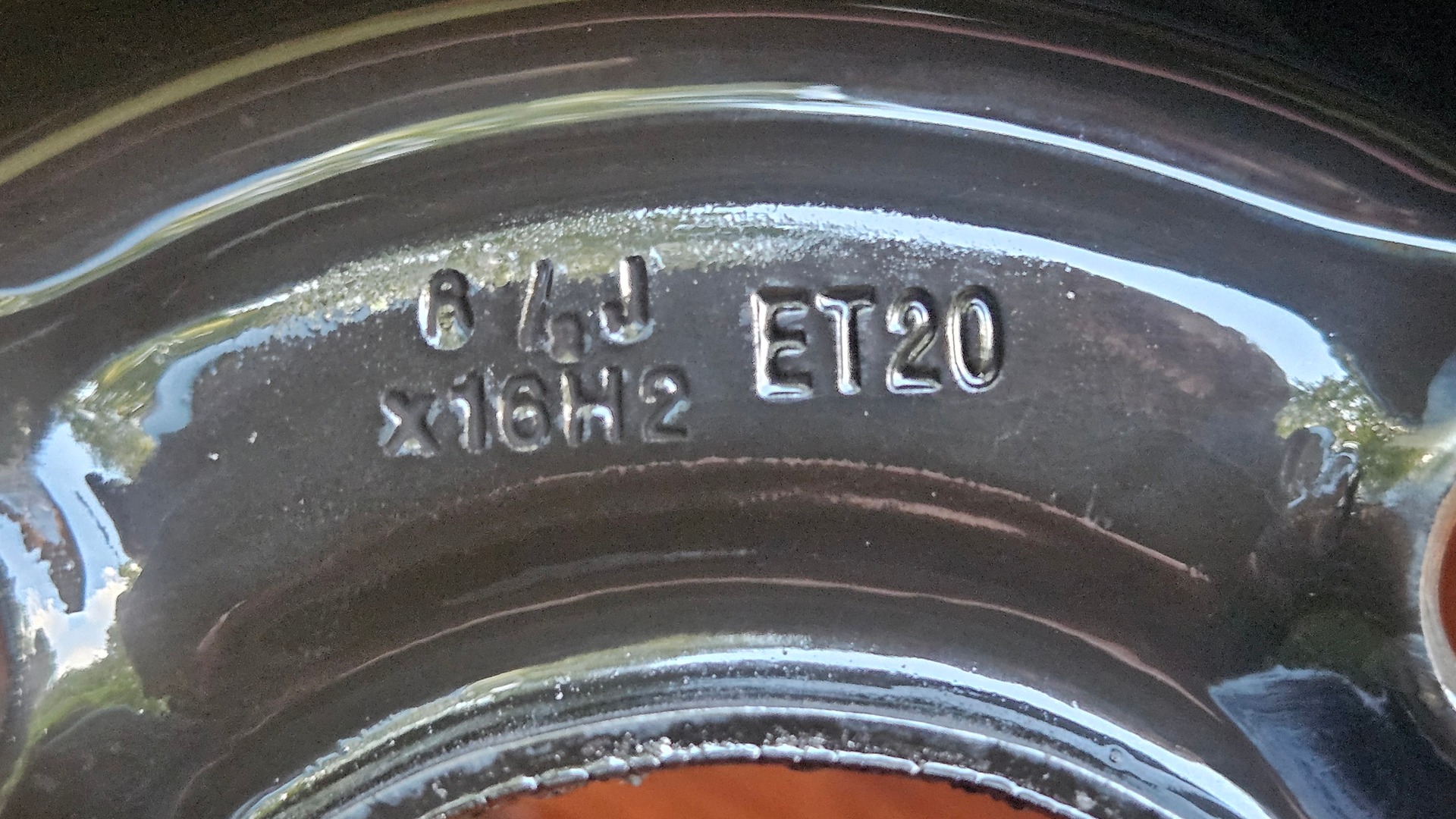

  • Zum Thema Felgen, da habe ich mich auch etwas umgeschaut, was wohl passen würde... 4x100 Lochkreis und recht hohe ET
    Als Winterreifenkombi habe ich jetzt für 20€ ein Satz Stahlfelgen vom Opel Crossland gekauft.
    Die haben eine Abmessung von 6,5x16 et20...

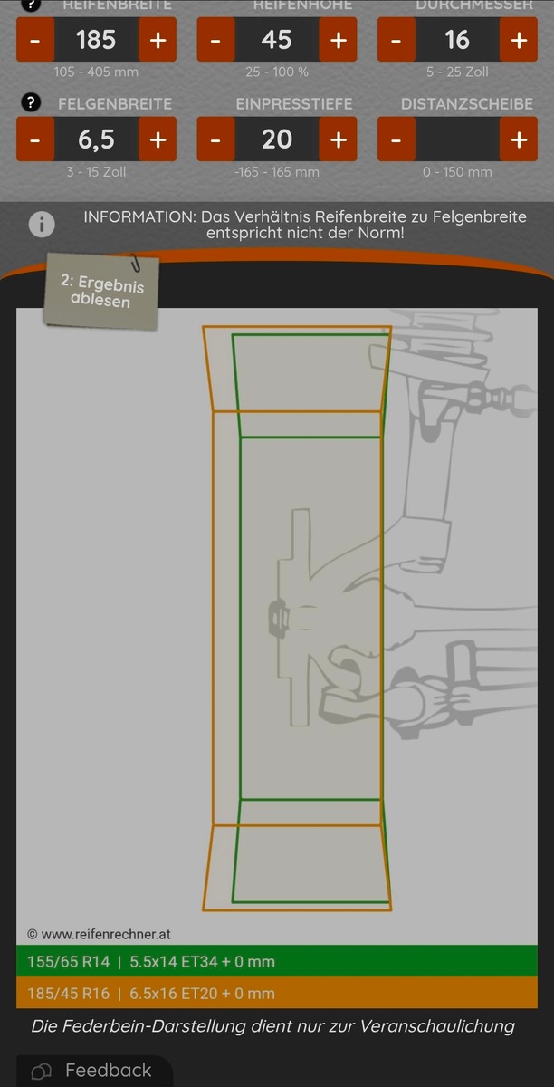

    Im Vergleich stehen die ca 2,7cm weiter raus als die orig. Felgen, mal schauen wie das am Ende aussehen wird (ob es passt)...
    Reifengröße ist 185/45 R16 geplant, ist minimal größer/höher als die Serienbereifung...
