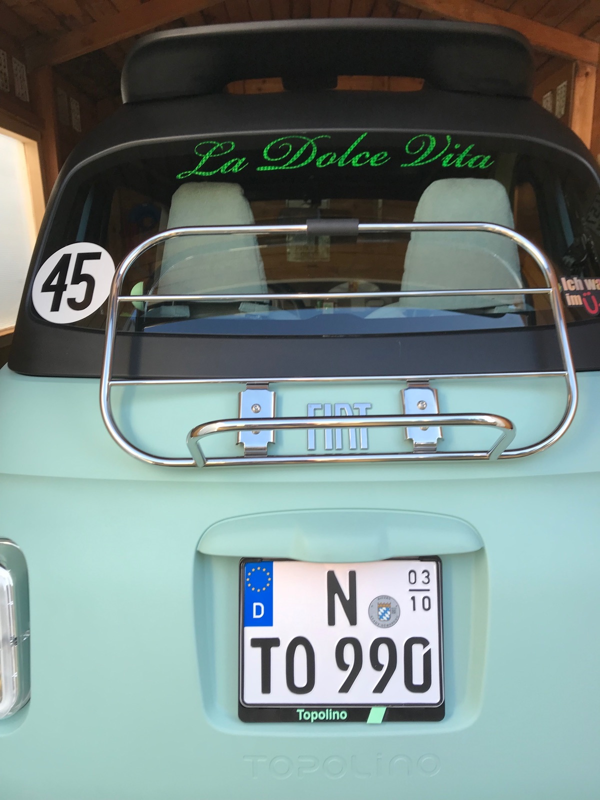

  • Moin,
    Ich habe meine Maus in Nürnberg zugelassen.
    Als Unterlagen hatte ich dabei :
    Coc Schein
    Versicherungs VEB
    Die Hsn und die Tsn Nummern, ( Hsn = 1889 , Tsn= 0000 )
    Foto des Hecks wegen der Größe des Nummerschildes. ( 280x200)
    Nr- Schildbeleuchtung interessierte niemand da die Nr. Schildaussparung für ein normales Kennzeichen vorgegeben ist.
    Die Zulassung war ohne Fragen in 15 Min. plus Schilderdruck durch 😆

    Wir sind nun einen Kompromiss eingegangen, habe zwei Kennzeichen , hinten Kuchenblech 280x200 , vorne normales langes. Montiert ist nur das hindere, das vordere ist mit Doppelkebeband versehen in der Servicetasche ( mit Warndreieck, Warnwesten, Erster Hilfe Kasten ) hintern den Sitzen verstaut.
    Wenn bei einer Kontrolle von einer anderen Rennleitung das moniert wird kann es vorne angeklebt werden.
    Alle drei Behörden können damit leben. Mal sehen was die Zukunft bringt 🤔
