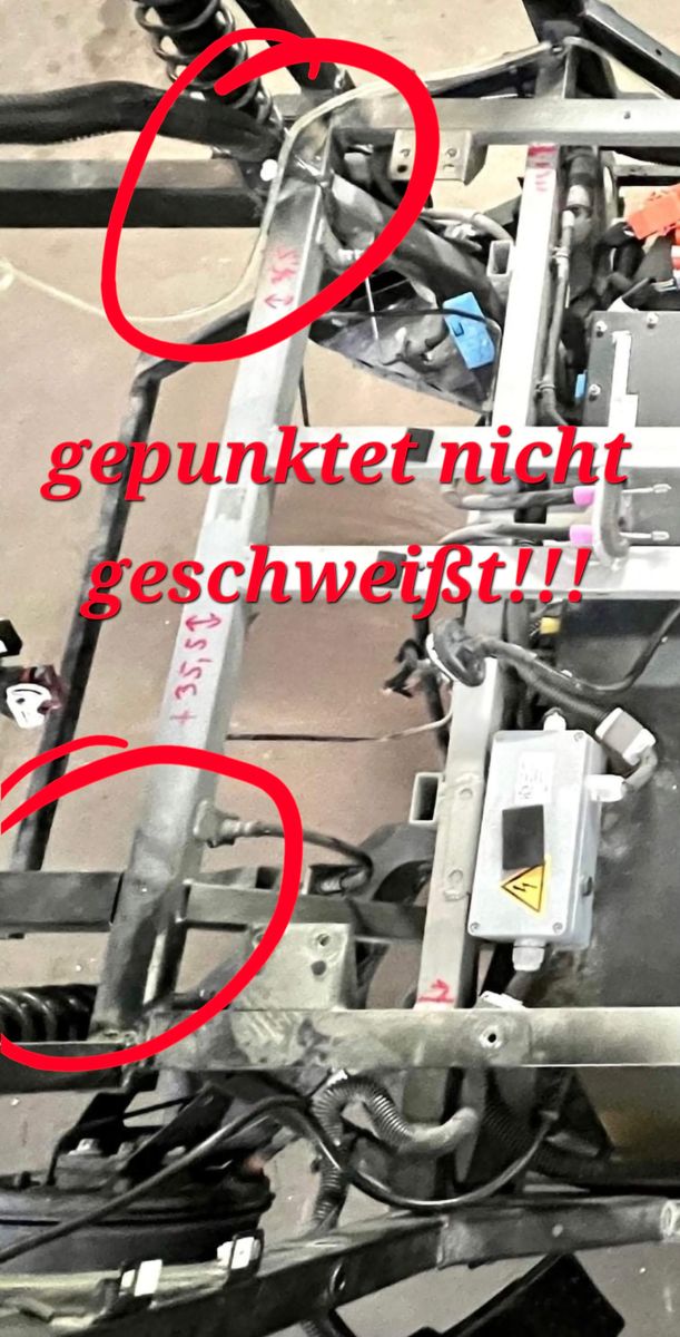

  • der hier wird wahrscheinlich einer von ganz ganz wenigen sein,
    die man irgendwie dranmachen kann. natürlich unbeladen.
    mal ganz davon ab das man sowas niemals im straßenverkehr fahren kann...
    das problem an sich ist, wo kann am fahrzeug last aufliegen???
    der "hilfsrahmen" den du angesprochen hast verbiegt sich schon beim anschauen. ist auch gut so, denn er ist mehr oder weniger die knautschzone bei den kleinen.

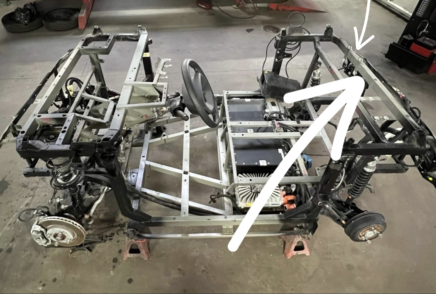

    und die stabilere "fahrgastzelle" also der gitterrrahmen ist für eine ahk zu weit innenliegend um da mal eben etwas dranzuschrauben/schweißen.
    dann kommen noch viele andere porobleme, wie zb. das fahrwerk.
    das würd hinten und auch vorn, keine 30kg mehrlast aushalten.
    wenn nicht gleich die stoßdämpfer brechen, bricht die verschweißung am rahmen.
    ich hatte hinten rechts schon einen stoßdämpferbruch, ohne beladung - nur durch ein schlagloch.
    von daher glaube ich auch kaum, dass der wagen das zulässiges gesmtgewicht von 700kg fahren sollte und man schon tierisch aufpassen und vorsichtig fahren sollte wenn man an diese grenze kommt.
    aber mal ab vom gewicht ist ja nur stützlast.
    also in meinen augen, auch wenn man eine ahk irgendwie doch dranbekommt
    unfahrbar mit den kleinen e-fahrzeugen.
    bei mofas oder mopeds selbst bei fahrrädern ist es etwas anders.
    da kannst du sofort an den senkrechten mittigen tragerahmen, der ein bisschen last aushält.
    frag doch mal in den fb-foren der türkischen kollengen.
    da hab ich schon einige anhänger und wohnwagen mit dem ami als zugfahrzeug gesehen. die müssten am besten info darüber geben können.

  • um den anhänger geht's doch nicht. eigentlich auch nicht um die stützlast.
    es geht doch um die befestigung der ahk am fahrzeug, oder habe ich mich verlesen?

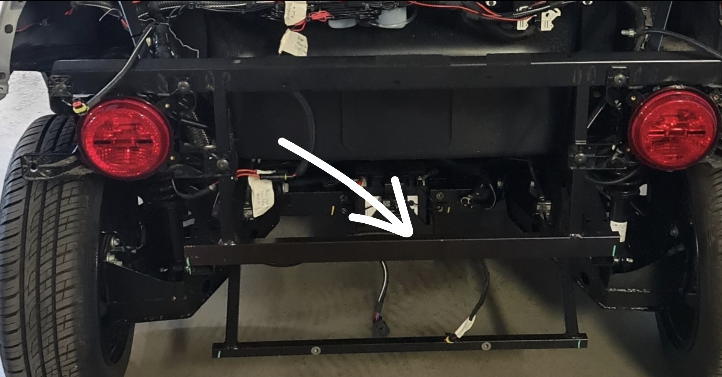

    du benötigst eine ahk für den wagen. wird's offiziell (höchstwahrscheinlich) nicht geben. ok- notfalls kannst du eine vom fahrrad/moped/auto nehmen und umbauen. bis hierhin auch kein problem.
    aber wo möchtest du die befestigen?
    was sagt der tüv-mann, frag den doch mal.
    vielleicht gibt er dir auch dahingehen einen tipp.
    kennt er überhaupt das fahrzeug unter der heckstoßstange?

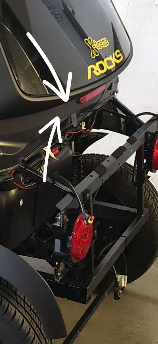

    die einzige strebe, die dafür infrage käme und das gewicht und zugkraft von leichten anhängern überstehen könnte, wäre die im bild makierte.
    diese befindet sich aber unter der heckscheibe.
    von da aus benötigst du noch eine verlängerung um den kugelkopf oder ähnliches außerhalb bzw. vor der heckstoßstange zu haben um den anhänger anhängen zu können und reichlich platz für kurvenfahrten zu haben.
    für mich wäre das jetzt schon unmöglich. :S
    lasse mich aber immer gern eines besseren belehren und lerne auch immer gern dazu.

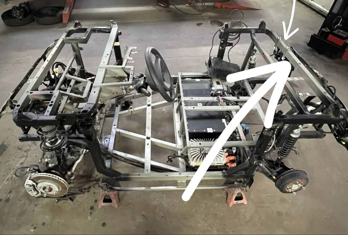

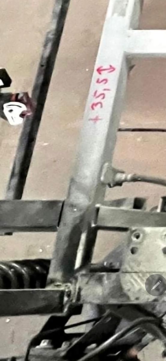

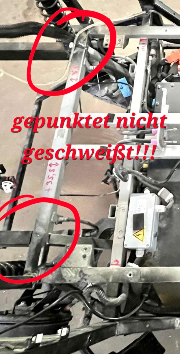

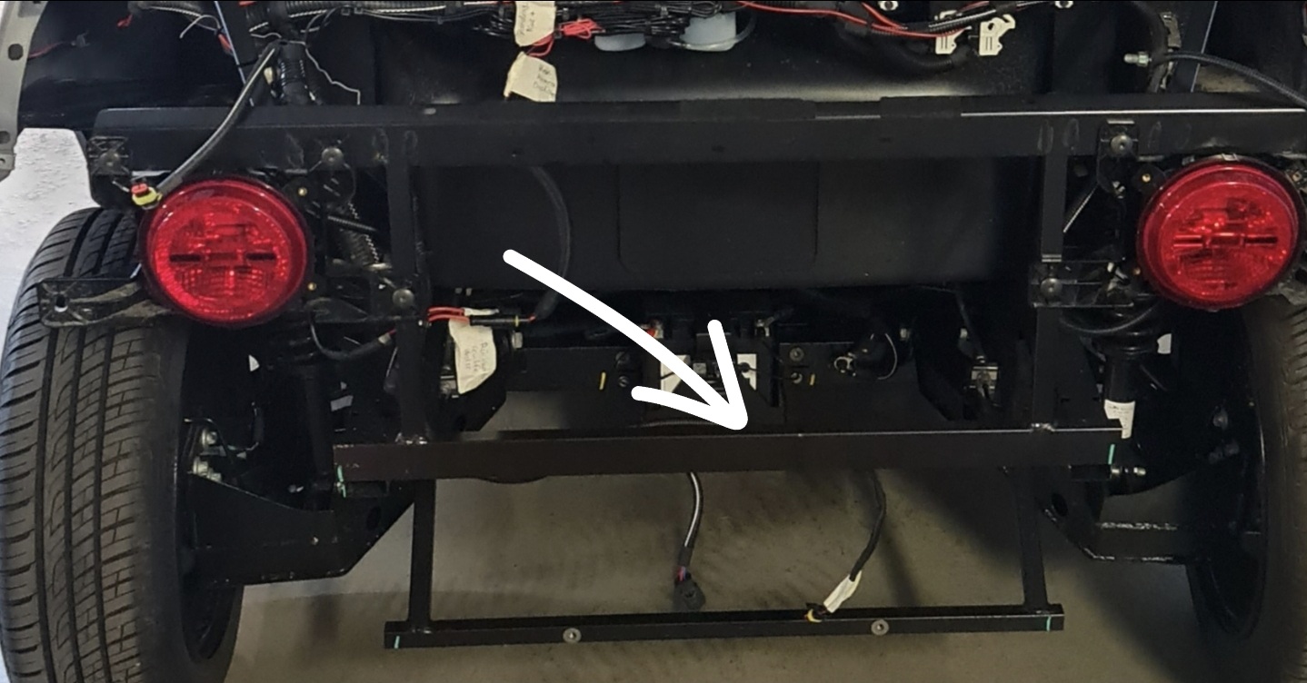

    man könnte es aber noch an der hinteren mittleren strebe versuchen.
    diese ist zwar nicht durchgängig, gestützt und nur angepunktet.
    aber das kann nur der tüv-mann entscheiden.
    so oder so-
    drücke ich dir ganz fest beide daumen das es doch irgendwie klappt. :thumbup: :thumbup:
  • Hallo Mino, danke für die Bilder es gibt mir gute Übersicht, wie ich es planen soll,

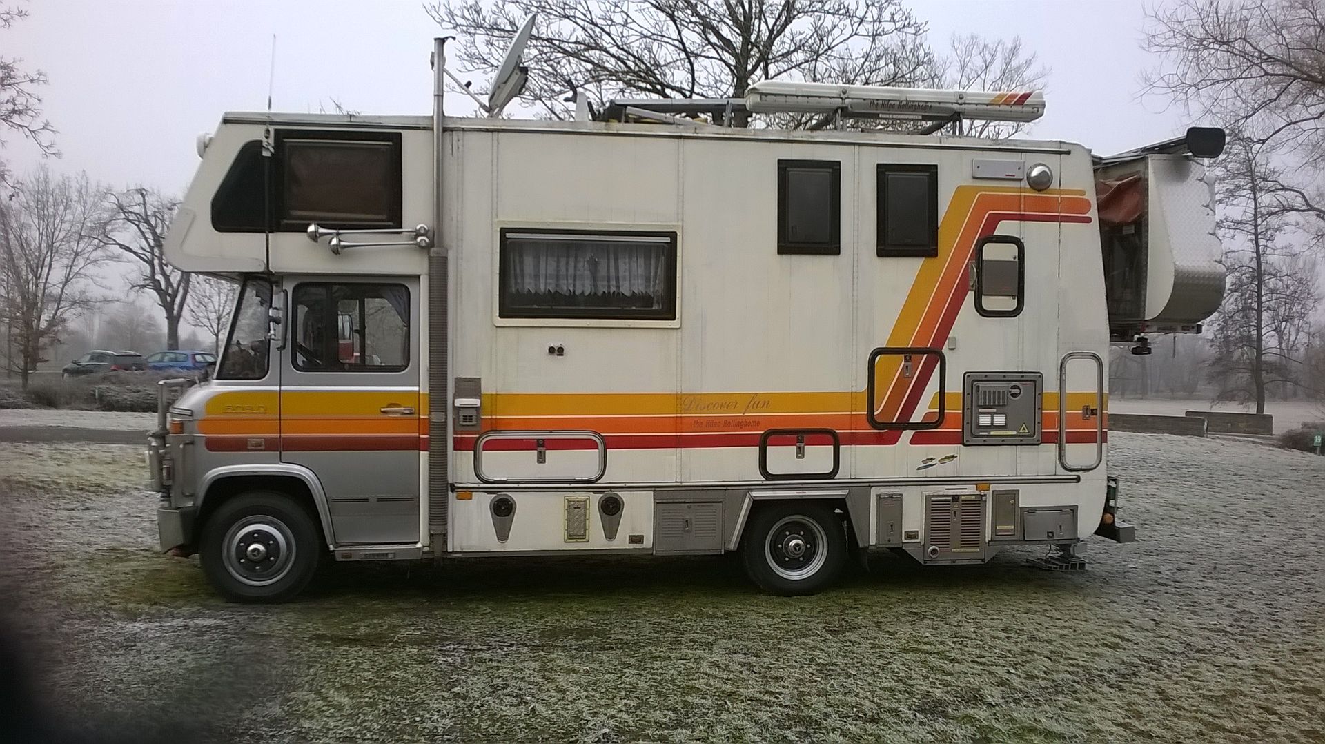

    Ich werde die Streben ,wennich gut drankomme mit Schutzgas nachschweissen, und zwischen den 2 Strebe eine platte anbringen die versteift noch die Konstruktion und dadrauf eine abnehmbare AHK (darf nicht den Nummerschild verdecken beim Solobetrieb) anbringen,jetzt gehe ich schon vorab zum TÜV um zu alles besprechen, das keine Überaschungen gibt wenn man so vorgeht, kann man viel erreichen, als Beispiel siehe mein Wohnmobil-Oldtimer-auch Eigenbau von mir !

    und wenn der prüfer meint, nach bearbeitung und versteifung der streben gibt er sein okay, dann ist doch alles gut. aber es ist mit viel arbeit verbunden und im original zustand nicht möglich, mal eben eine dran zu bauen.
    kennzeichen kannst du ja auch fast beliebig an anderen stellen versetzten. und wenn großes kennzeichen, nur an die beleuchtung mitdenken.
    denk aber weiterhin an das fahrwerk hinten. :!: das ist echt schwach.
    sag mal unbedingt bescheid wenn es geklappt hat und was du alles dafür machen musstest. am besten mit bilder. :thumbup:

  • An das Fahrwerk brauche ich nicht denken, da ich eine Zusatzluftfederung habe,
    vorne je 2 Bälge und hinten auch 4 Bälge , die 2 vorderen Bälge heben 2T bei 3,2Bar und die hinteren - 4T bei 3,5 Bar, die ganze Luftfederung wird über Bordcomputer mit Extra Software gesteuert und die Befehle werden über Relaiskarte und 8 Festo-Luftventile an die Luftfedern weitergegeben und überwacht, die Neigung des Womos in den Kurven wird mittels eines ensprechend modifizierten Horizontinstrument von einem Sportflugzeug überwacht und
    und reguliert durch Niveaulierungs -Luftventile aus einem luftgefedertem Omnibus . Damit werden Die Blattfedern völlig entlastet und der Womo fährt sich wie ein Rolls-Royce, den Motor habe ich mit Turbo aufgeladen und mit
    einem Intercooler und Wassereinspritzung ein ordentlicher Leistung bekommen! Das nur am Rande, Jan

    eine frage zum großen hätte ich aber noch, wieviele kilometer hat das schätzken? 1mal weltumrundung? könnt ich mir zumindest vorstellen. reinsetzten und los. ach ich fang schon wieder an zu träumen. genau meins.
