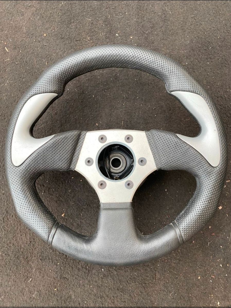

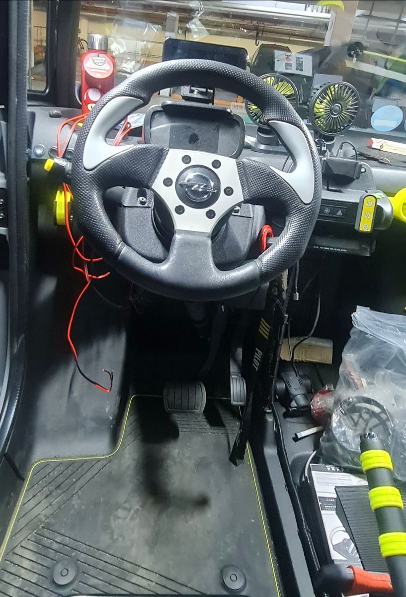

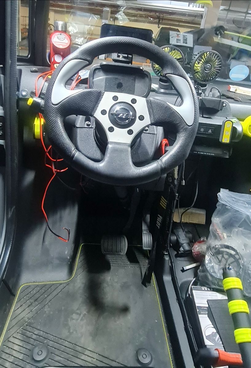

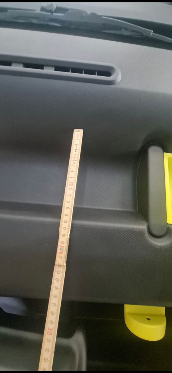

  • das original lenkrad ist ja schon geil und griffig,
    fand es aber ein bisschen zu groß für den kleinen.
    so habe ich mich für ein anderes kleineres sportlenkrad inkl. nabe entschieden. letztendlich ist es ein 30er raid geworden.
    die passende raid nabe hat die bezeichnung m136.
    beides ordnungsgemäß mit papiere für die eintragung. ;)
    alles andere ohne papiere von zb. temu, ali...wird nicht vom tüv abgenommen!

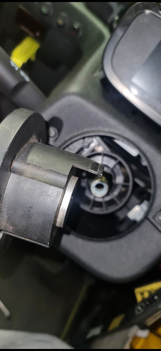

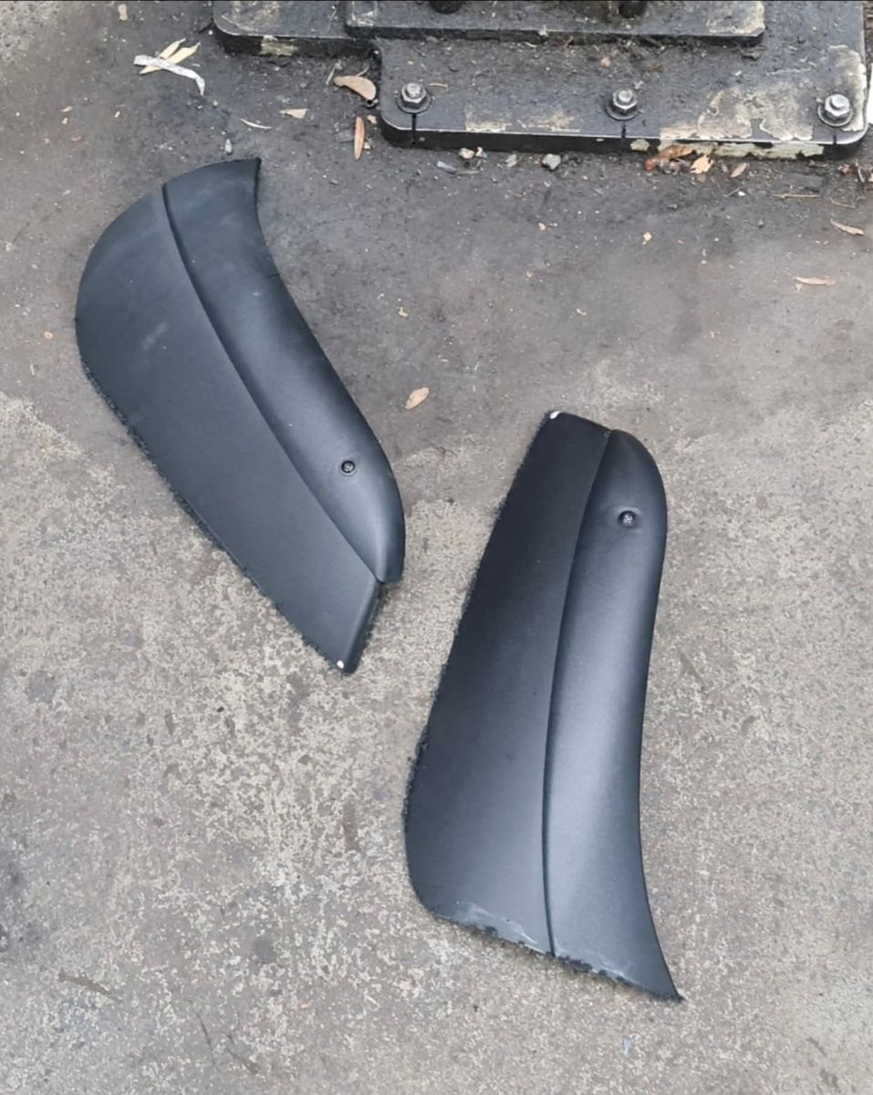

    das einzige was verändert bzw. weggeflext werden muss - ist die blinker-nase.
    wir haben ja keine und dadurch stört sie beim einbau.
